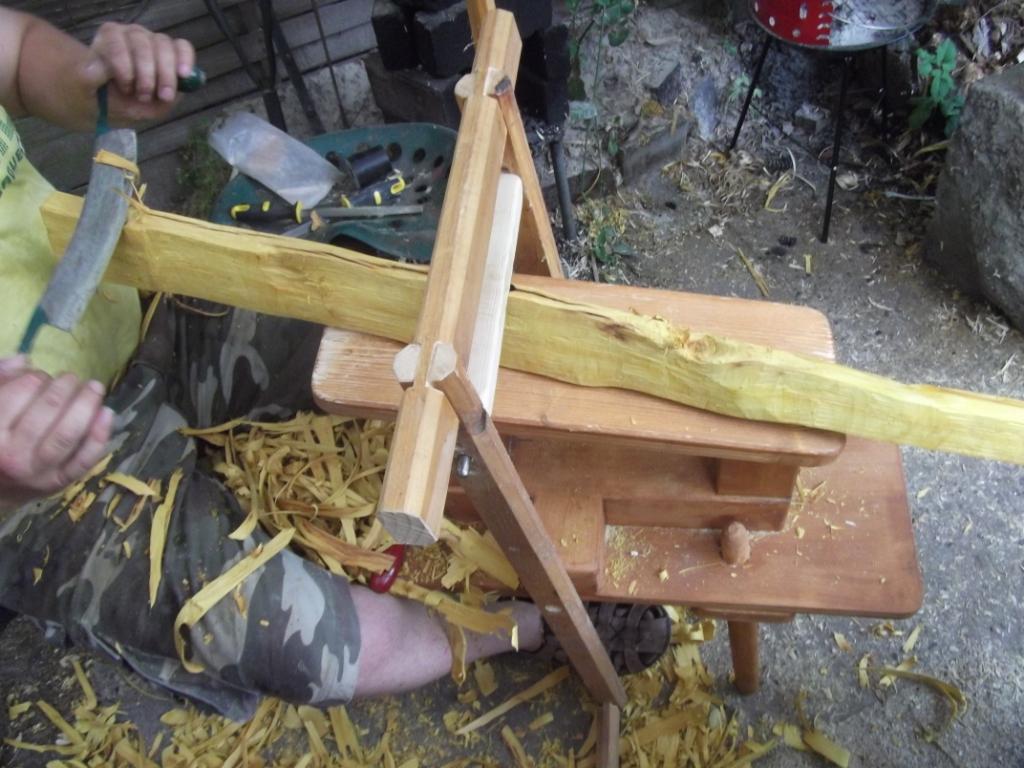

...die ersten Kontaktaufnahmen <br />mit dem Ziehmesser...

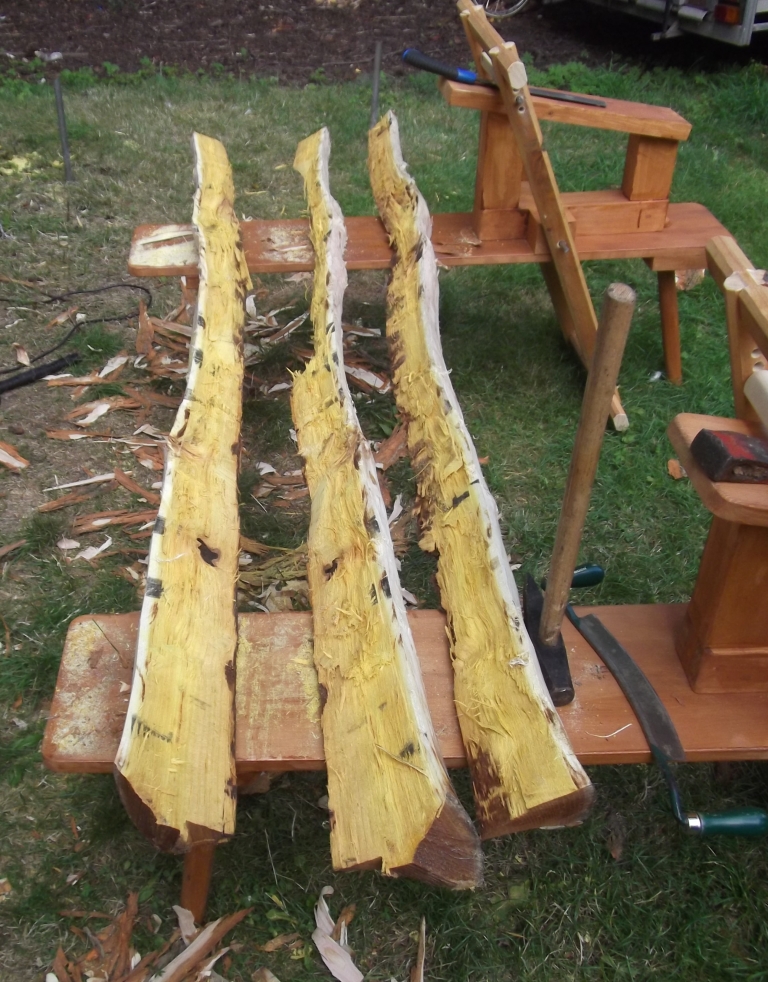

...zweimal gespalten, da geht schon was...

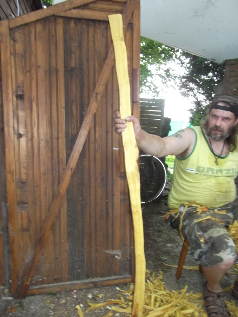

...erstmal nackich machen, daß gute Stück...

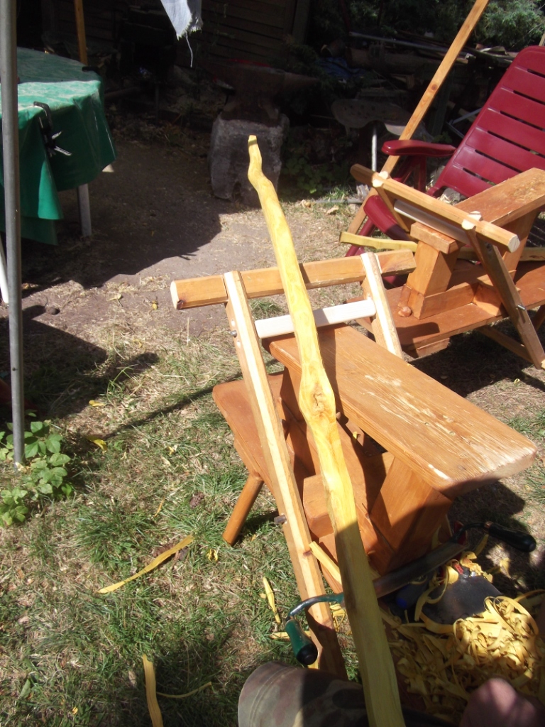

...so sah Sie aus, als Sie ankam...<br />Originalzitat des DPD Boten:<br />&quot;...wer wohnt denn im Wald <br />und läßt sich Holz schicken...??!!&quot;
"...wer wohnt denn im Wald
und läßt sich Holz schicken...??!!"
