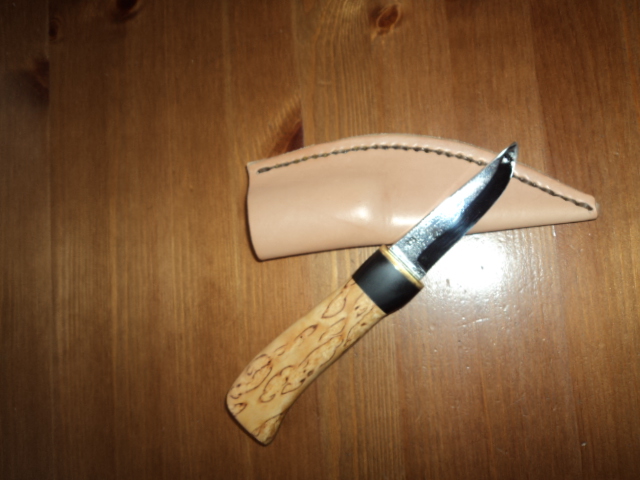

Hallo Zusammen,
nach langer Zeit auch noch einmal etwas von mir.
Als ich mir hier vor kurzem die ganzen Messer angeschaut habe, hab ich mir gedacht, das versuchst du auch mal.
Das ist dabei rausgekommen:
Klinge von Gunnar Bergström ( habe leider noch keine Möglichkeit selber zu schmieden ) 75mmx21mmx3,2mm.
Klinge ist aus Kohlenstoffstahl.
Griff ist aus Maserbirke, Wasserbüffelhorn und Messing. Länge vom Griff ist 12cm.
Ich finde, ist mir recht gut gelungen, mir gefällt es auf jedenfall. Warscheinlich schenke ich es meinem Bruder zum Geburtstag.
MfG Frank

Hier noch mal eine Ansicht, wo man die Form vom Griff besser erkennen kann.
Schönen Sonntag noch alle zusammen.
MfG Frank

Eine bewährte Materialkombination! Die Maserbirke macht sich an nordischen Messern
immer gut.
Ich persönlich hätte die Klinge noch ein wenig höher gesetzt, so dass Griff und Klinge
miteinander fluchten - aber ist Geschmackssache.

Ersmal das, ein sehr schönes Messer.
War das schwer herzustellen ?

Danke für Eure Kommentare.
Der Tipp mit der Klinge bündig zum Griff ist gut ( danke dafür ), werde ich beim nächsten Messer mal ausprobieren.
Das mit der passenden " Garage " ist so eine Sache. Ich habe leider noch nicht das richtige Werkzeug um Leder zu bearbeiten, muß ich mir erst noch besorgen.
Ob die Herstellung schwierig war, ist nicht einfach zu beantworten. Da es mein erstes Messer ist, bin ich an alles sehr vorsichtig drangegangen und habe mir viel Zeit gelassen. Vorher natürlich einiges hier im Forum gelesen.

Hallo Frank,
schönes funktionelles und zudem optisch auch gelungenes Messer.
Von Anfänger zu Anfänger:
Das mit dem Lederarbeiten ist auch kein Hexenwerk und man benötigt auch kein großes Arsenal an Werkzeugen. Für eine Schusternaht brauchst du genau genommen nicht mal eine Nadel (obwohl ich lieber eine Sattlernadel benutze, als den Faden so durchzustecken) . Eine selbstgemachte Ahle aus einem Stück Besenstiel und einem angespitzten Stück Fahrradspeiche tuts vollkommen. Statt dem Lochmarkierrädchen nimmst du die Gabel vom Mittagessen, Messer hast du ja schon, aber besser geht es mit Wegwerfklingen (Cutter). Ach ja und als Faden tuts das Sehnengarn aus der Bogenkiste oder Sternzwirn aus dem Handarbeitskoffer der Liebsten. Falzbein u.ä. kann man meistens durch irgendwelche Alltagsgegenstände ersetzten.
Geeignetes Leder muss man allerdings haben, da führt leider kein Weg dran vorbei.
Das Messer ist super, aber ohne Scheide ist es einfach noch nicht komplett.

habe dann einfach mal versucht eine " Garage " für das Messer herzustellen. Ist zwar nicht besonders schön geworden, aber erfüllt ihren Zweck .
Mein Bruder hat sich auf jedenfall so noch nie über ein Geburtstagsgeschenk gefreut. Er war richtig begeistert davon.
Das Problem ist jetzt nur, daß einige meiner Freunde und Arbeitskollegen auch eins haben wollen .
