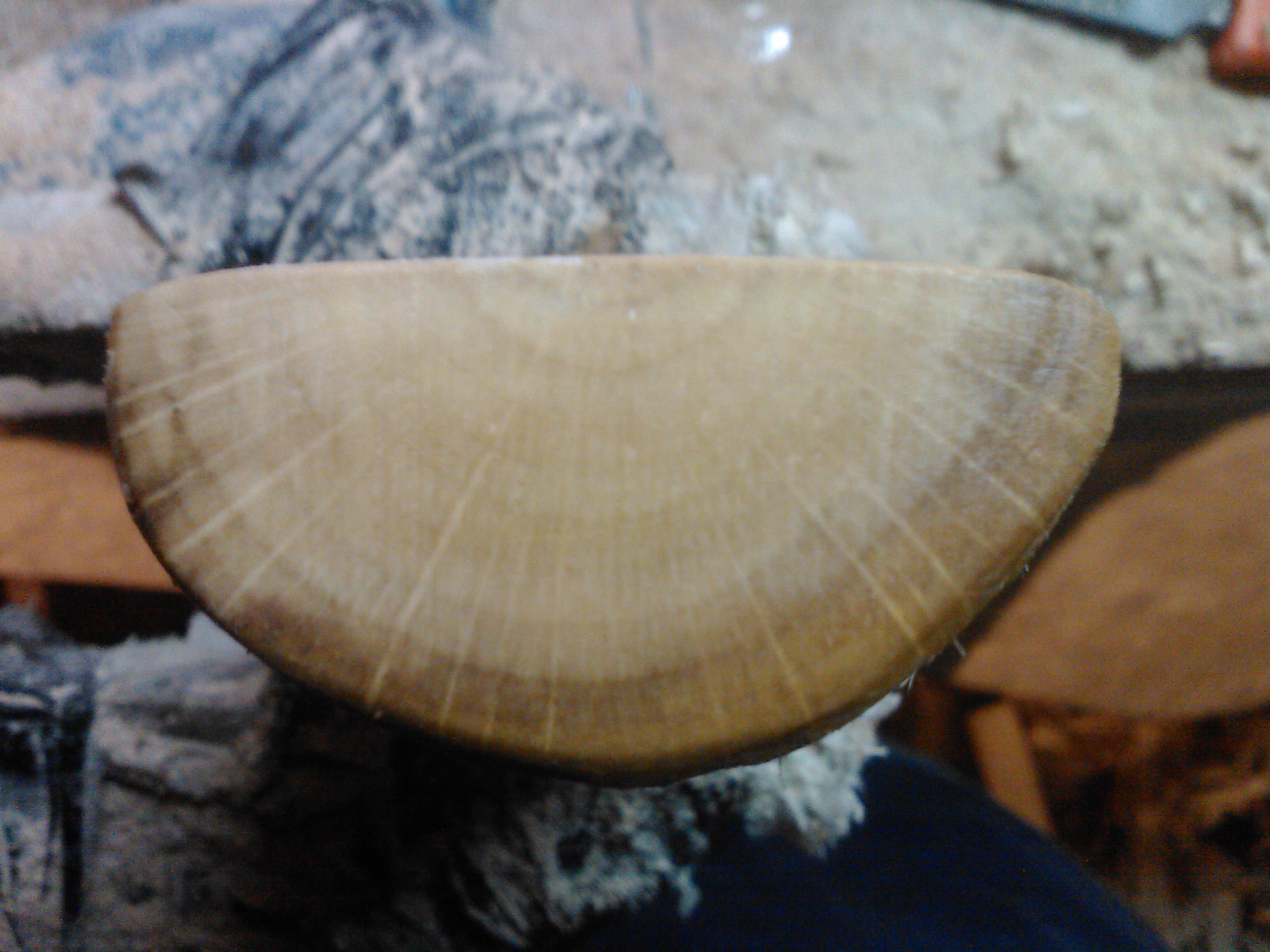

Hallo erstmal,
Ich hab letztens erstmal wieder nen Haselbogen gebaut. (Flachbogen decrowned mit 45# @ 28" bei 170cm)
Aus dem gleichen Stock wollt ich mir heut nen 2ten bauen. (diesen hab ich nicht decrowned)
Als alles vorbereitet war wollt ich zum tillern übergehen. 5cm gebogen alles ok, dann auf 10cm biegung (wurfarmspitzen nach hinten) erhöht.
ein lautes PENG! :-\ ... und ich hatte 3 Teile (siehe Bilder)
Der Querschnitt in Griffnähe (Holz geölt - damit man die Ringe überhaupt sieht)
Habt ihr dafür ne Erklärung?
Ich hab immerhin aus dem gleichen Baum einen funktionierenden Bogen gebaut! ???
Im Vorraus vielen Dank
der Stift
Hier der andere Wurfarm den hab ich auch noch auf Biegung getestet. gleiches Ergebnis...

Das ist ein Riss der vom Rücken ausging. Ich denke, das Holz war zu trocken.

Sprödbruch, das Holz war übertrocknet und der Rücken sieht nicht glatt aus, das war aber nicht der Grund, mit sauberen Rücken hätte der Bogen nur 5 cm weiter gehalten.
Wann wurde der Hasel geschlagen, war der Rückenring noch nicht ausgereift?

Naja wenn du erst den einen Bogen gebaut hast, war das Holz da vielleicht noch feuchter... Je nach Lagerort kann sowas recht flott gehen. Dann hält der erste Bogen und der zweite den man 4 Wochen später baut, der hat dann nur noch 4-5% Feuchte und dann knallts halt.
Zu Trocken war er in jedem Fall, das sieht man sehr eindeutig.
