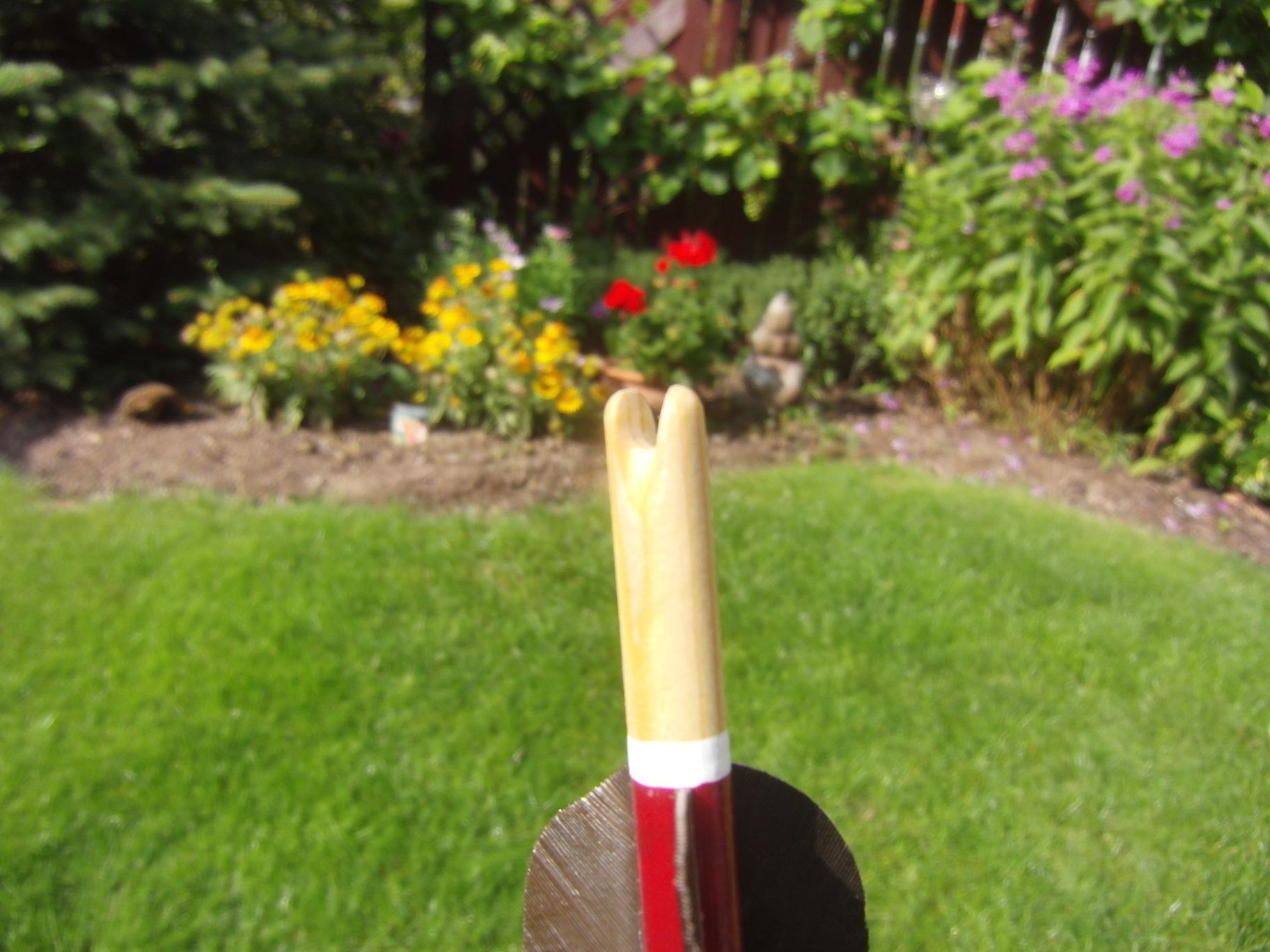

Habe auch meinen neuen Turniersatz fertig
Mit den wunderschönen Federn von Quercus! Rieesen Dank nochmal dafür!!
Schaft: Fichte 38# Spitze 70 gr Federn Grauganz (nur Fettstreifen)
hier die Bilder:
hier die Bilder:

@Selfbower:
Richtig schick, vor allem das Cresting! Da steckt sicher Arbeit drinn... so sauber krieg ich sowas nicht hin ... seufz
(Aha, und dann noch der coole Köcher, über den wir uns in Stammen auf dem Rückweg vom Parcours unterhalten haben! )
Kurze Frage zu den Selfnocks: Halten die das aus ohne Wicklung hinter der Nock? Bei mir hat sich ohne Wicklung schon öfter mal der Schaft im Nockboden gespalten, seit dem nie mehr ohne.

Hi Also Cresting is garnicht sooo schwer... ne kleine Vorrichtung dafür, so wie in dem Video geschildert, hilft ungemein
Der Nockbogen ist mir bisher nur zweimal gespalten worden.... und gewickelt habe ich meine Selfnocks auch noch nie die zweimal wurden die Pfeile ohne passende Sehnen-Mittenwicklung geschossen... und bei 40# und ner 8 oder weniger (weiß ich grad garnicht mehr) Dacron Sehne ist das gut möglich. Allerdings hatte ich die Vermutung, dass die Pfeile durch leichte Nocktreffer ohnehin schon leicht beschädigt waren. Das Spalten hat sich aber immer erst nach dem Schuss gezeigt, als ich den Pfeil as dem Ziel zog. So dass die Sehne komplett den Pfeil durchaut und dann der Pfeil am bogen bleibt und nicht abgeschossen wird... das hatte ich noch nicht
Ich mache meine Mittenwicklung genau so dick, dass die Nocken wirklich genau passen. Mehr Auflagefläche verringert die Gefahr des Reißens. Genauso wie die Abrundung des Nockbodens... dann entstehen keine Angriffsflächen, welche kantiger sind und so zum Bruch führen könnten.
Der Köcher ist immer noch der alte
LG. Daniel
LG. Daniel
