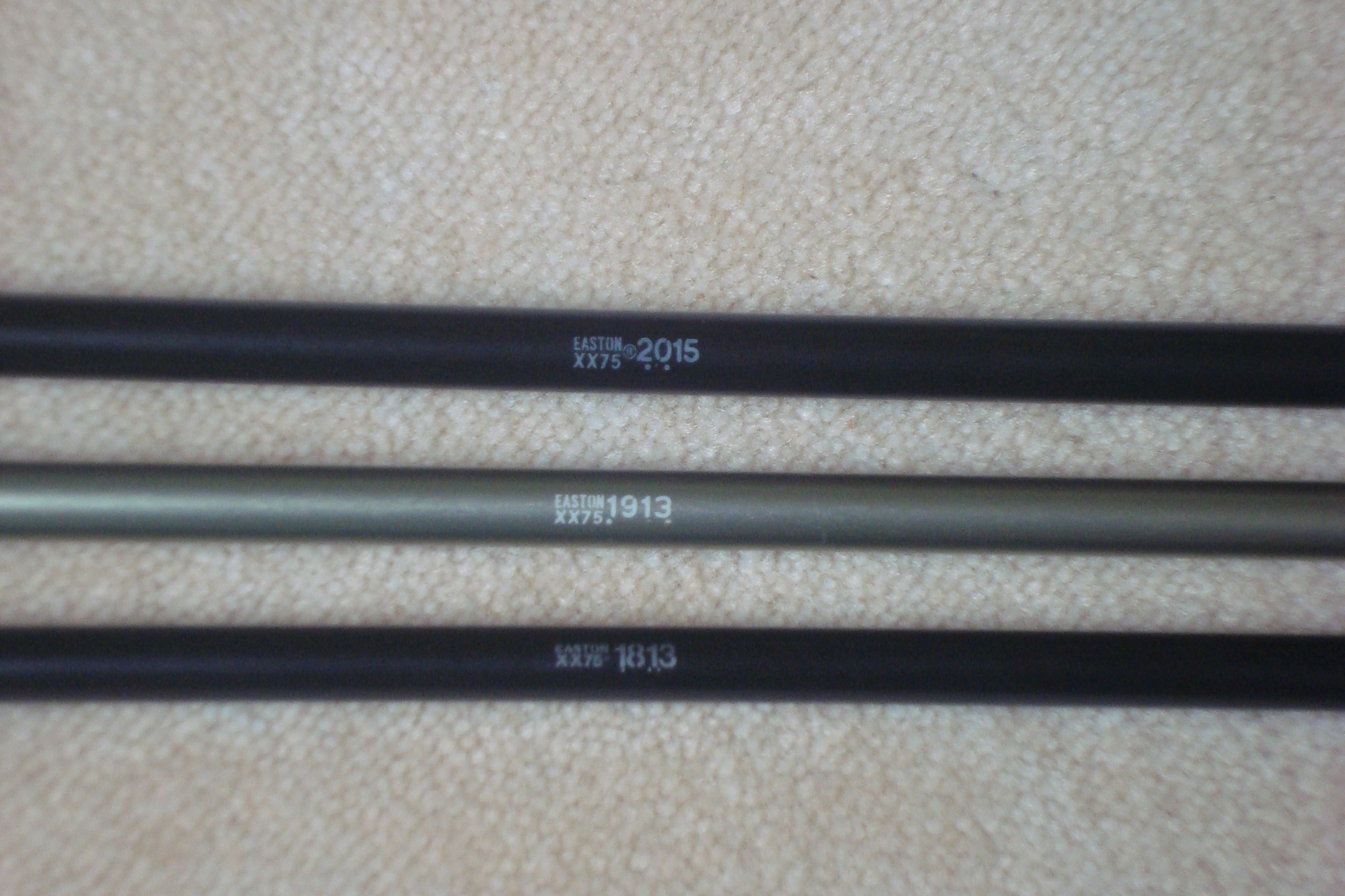

ich hatte mir vorgenommen einmal den Spine von Kyudopfeilen zu messen. Nun das war anfangs doch nicht so einfach wenn einen die Messmöglichkeiten fehlen.
Nun dann bin ich mal zu den Bogenshops in meiner Umgebung gefahren und habe mir ein Spine Messgerät und verschiedene Pfeilschäfte ausgeliehen.
Messung nach AMO: Auflagelänge 26 Zoll und ein Gewicht von 2 englischen Pfund
Das Spine Messgerät. Es handelt sich hier um ein Analog Messgerät deren Skala in 25iger Schritten aufgeteilt ist.
So ergaben sich folgende Messergebnisse die ich in eine Tabelle zusammengefasst habe.

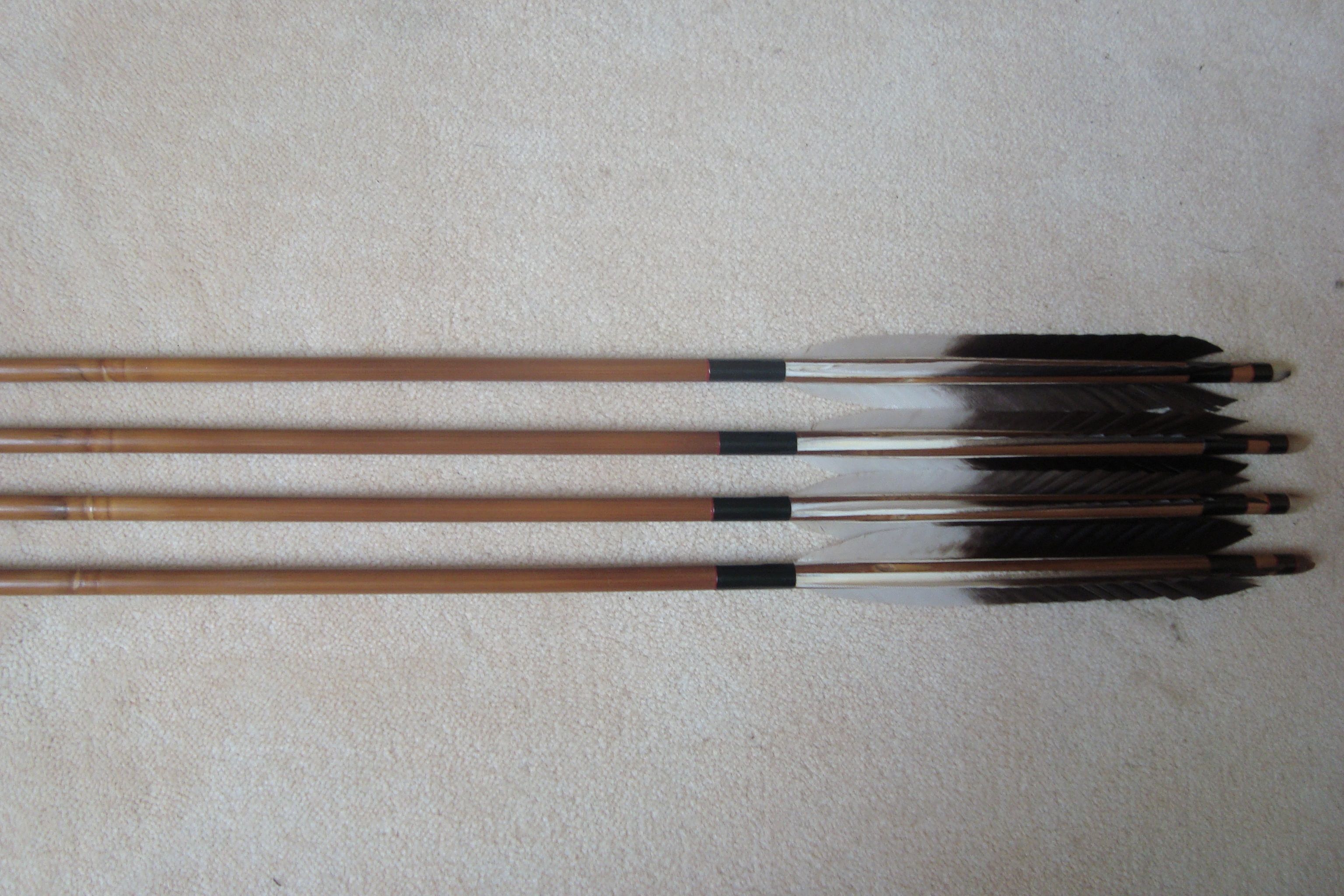

Was mich erstaunt hat, ist das in einen Satz Bambuspfeile 4 Spine Werte gemessen wurden. Da stellt sich mir die Vermutung oder Frage: Wird in Japan nicht soviel Wert auf einen Satz Pfeile mit ungefähr gleichmäßiger Steifigkeit gelegt?

Bambus
Bambus

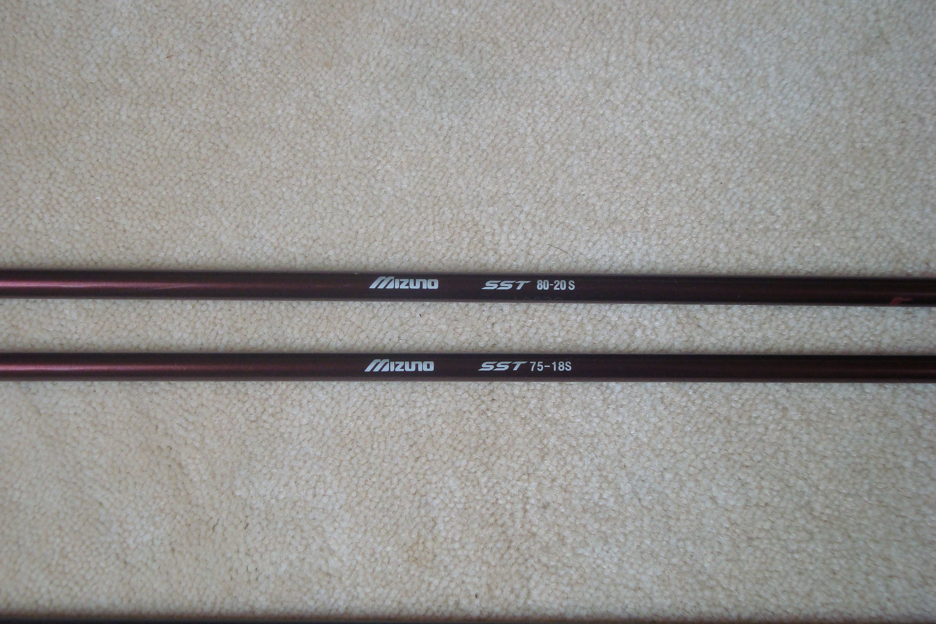

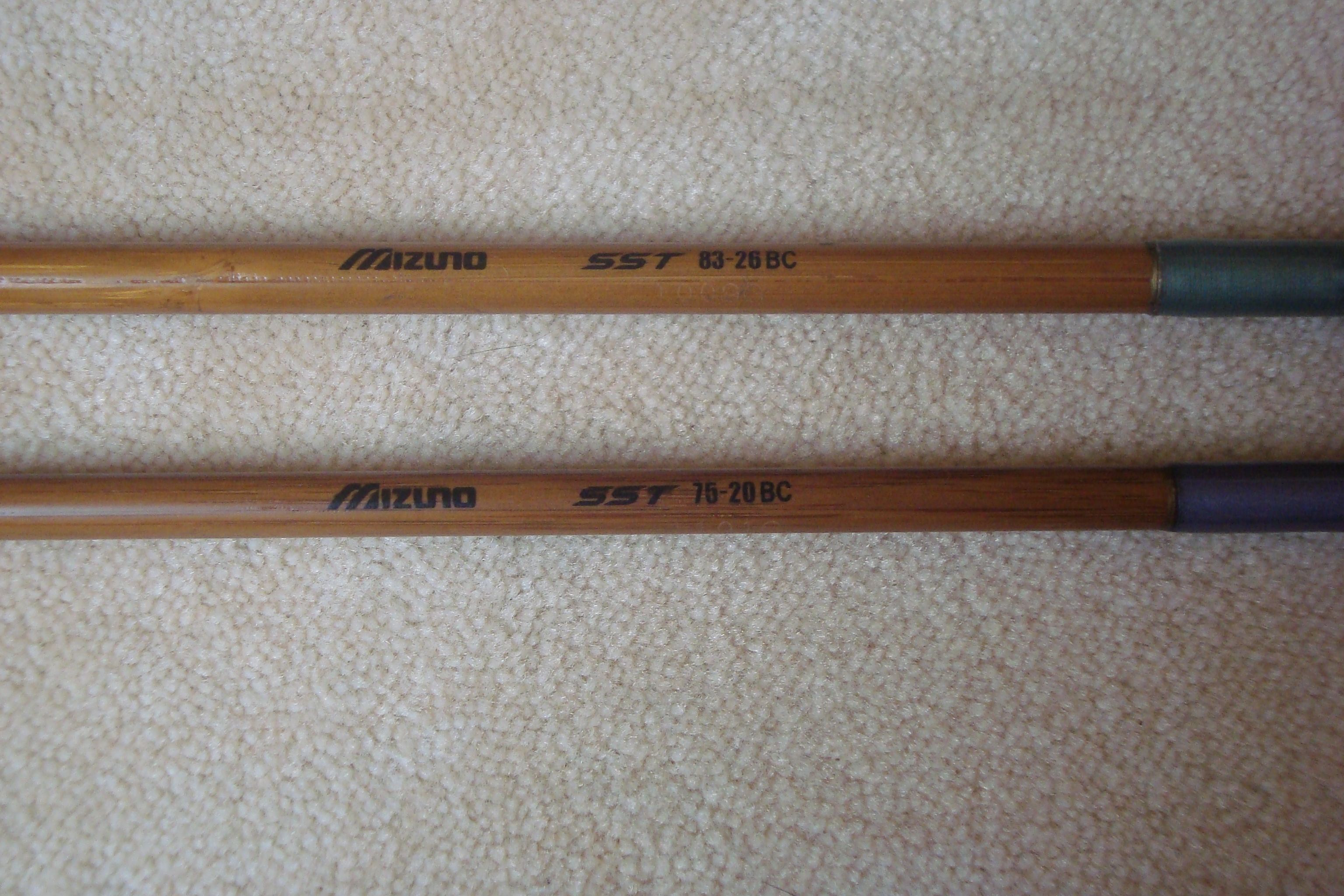

Mizuno Bambus Carbon
Mizuno Carbon
Mizuno Carbon

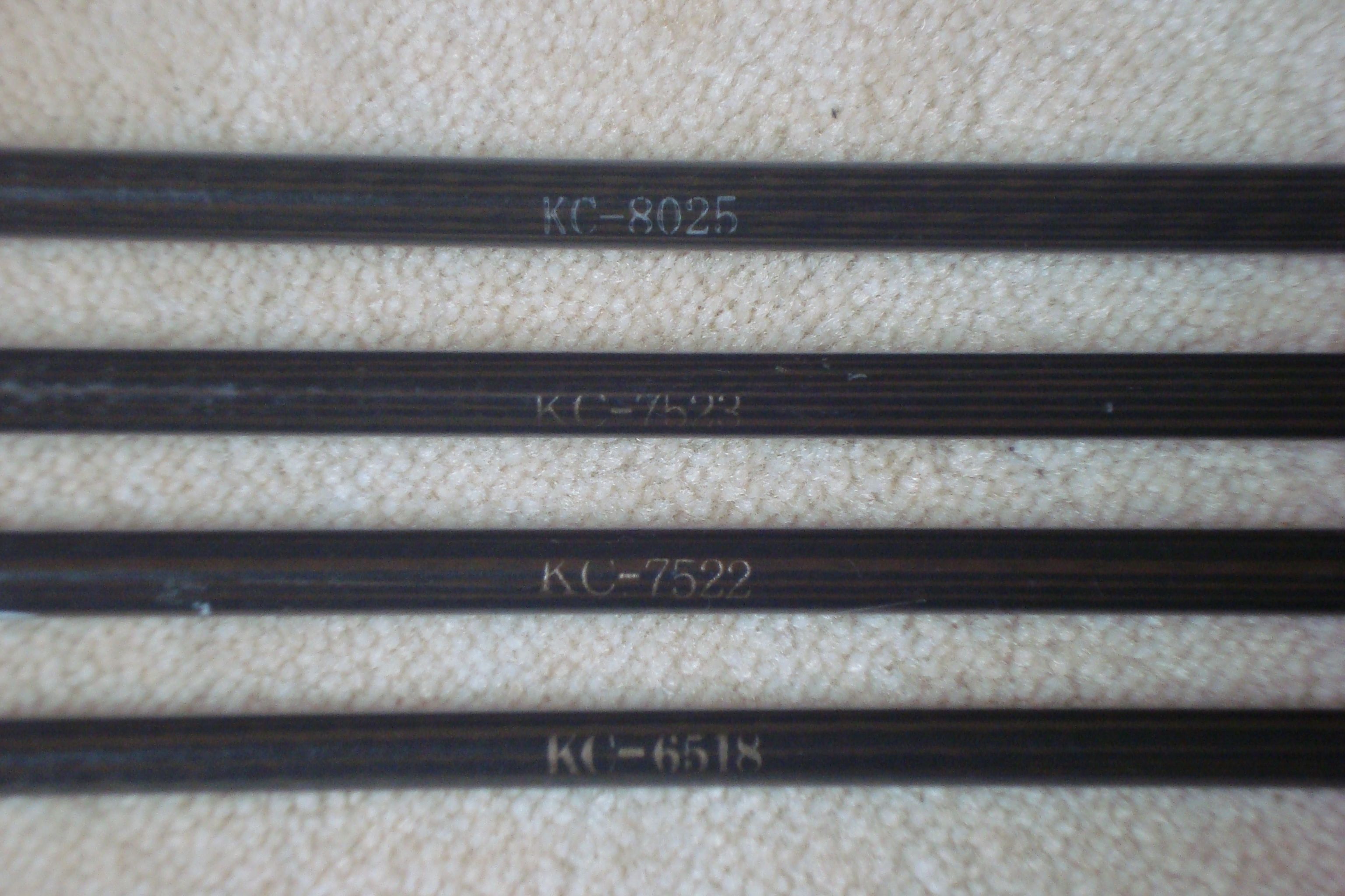

KC Carbon
KC Carbon

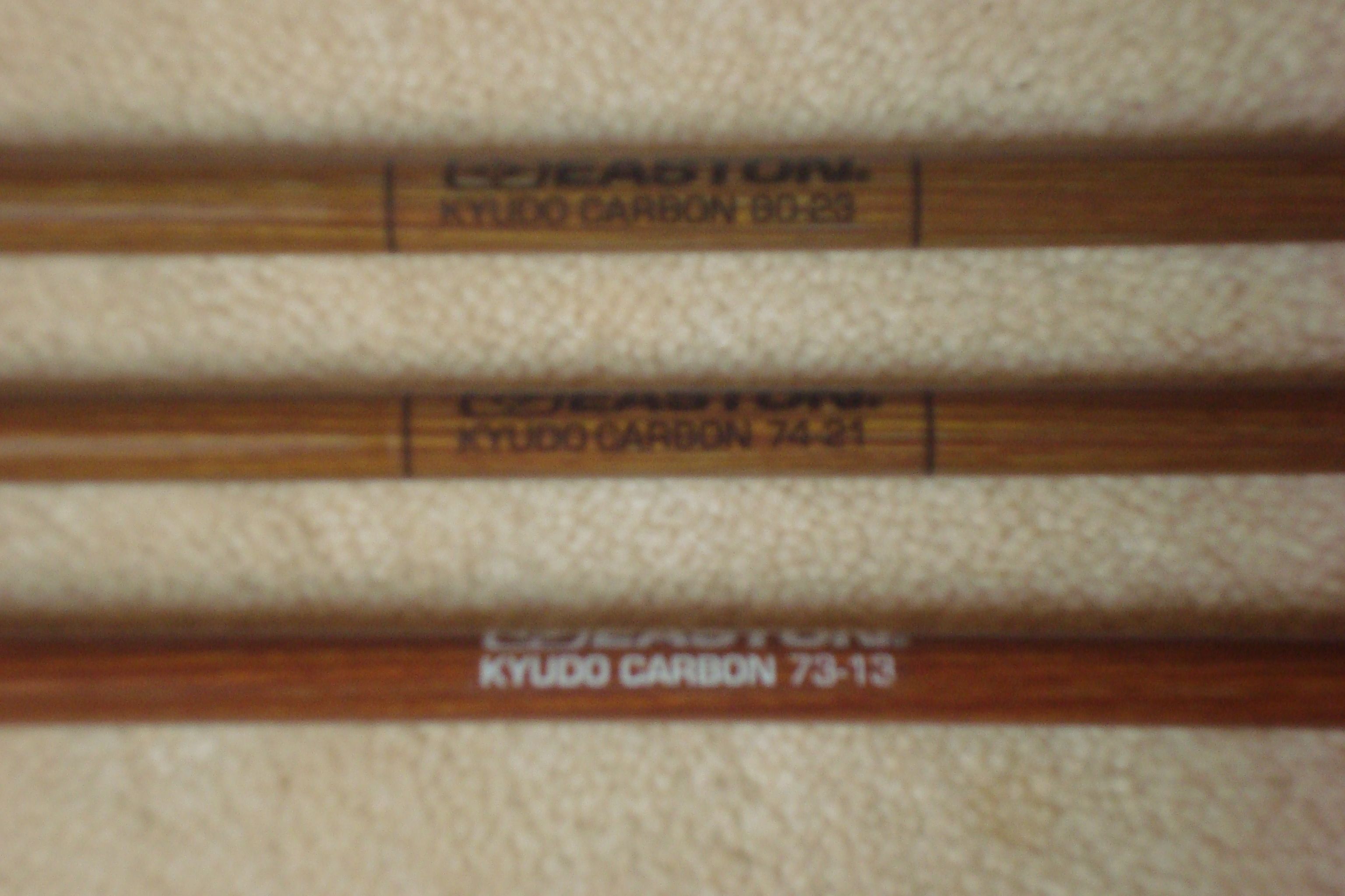

Easton Carbon
Easton Carbon
Easton ALU
Easton ALU
