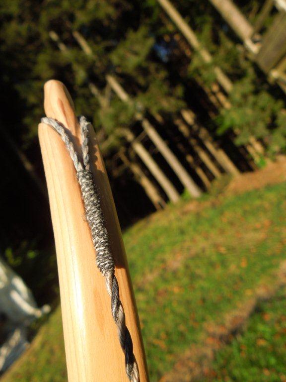

Schulternocke mit leichter Sehnenführung...

Wie viele Schichten Sehne sind da drauf? Hab den Bau garnicht mitbekommen ::)
Ist die Rohhaut so hell oder spiegelt es im Licht?

da sind zwischen 2 und 3 Lagen Sehne drauf, soll heißen: grundsätzlich 2, in den Hauptbiegezonen teilweise auch 3.
Die Rohhaut ist vom Hirsch und sehr hell (RAL 9002 ;D ), der Effekt wird aber durch die PU-Lack Versiegelung und der Überbelichtung ziemlich verstärkt.
