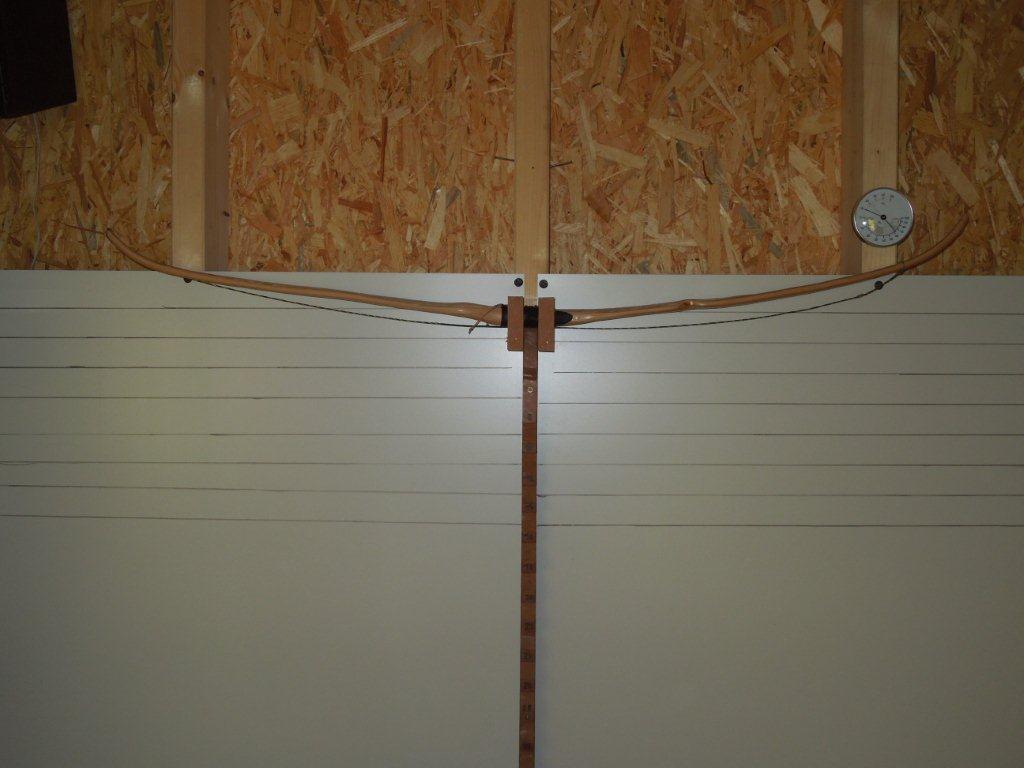

26" Auszug, 41# bei 28cm Vollauszug...

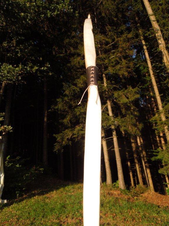

der Griffbereich...
der Griffbereich...

Dieser Bogen ist mein neuer Liebling, über 1 Jahr Bauzeit schweisst halt einfach zusammen ;D , aber im ernst, er wirft perfekt, keine Rakete, aber butterweich im Auszug: soll heißen, er steigert sein Zuggewicht von 25# bei 18" fast linear mit 1,5# per Zoll bis zum Vollauszug. Aktuell baue ich einen sehr ähnliche Bogen aus Osage, mal sehen ob der auch so geschmeidig wird.... ;)

Der Bogen ist gesamt gesehen und aus der Nähe betrachtet doch eher grob bearbeitet, was man im Detail dann auch sieht.
Aber ich wusste nie so richtig ob das Ding den nächsten Arbeitsschritt überlebt - darum hab ich bei der Genauigkeit und Feinarbeit hier permanent ein eher niegrieges Level eingeschlagen - wir wollen doch bei dem Risko nicht allzuviel Arbeit vergeuden ;D !
