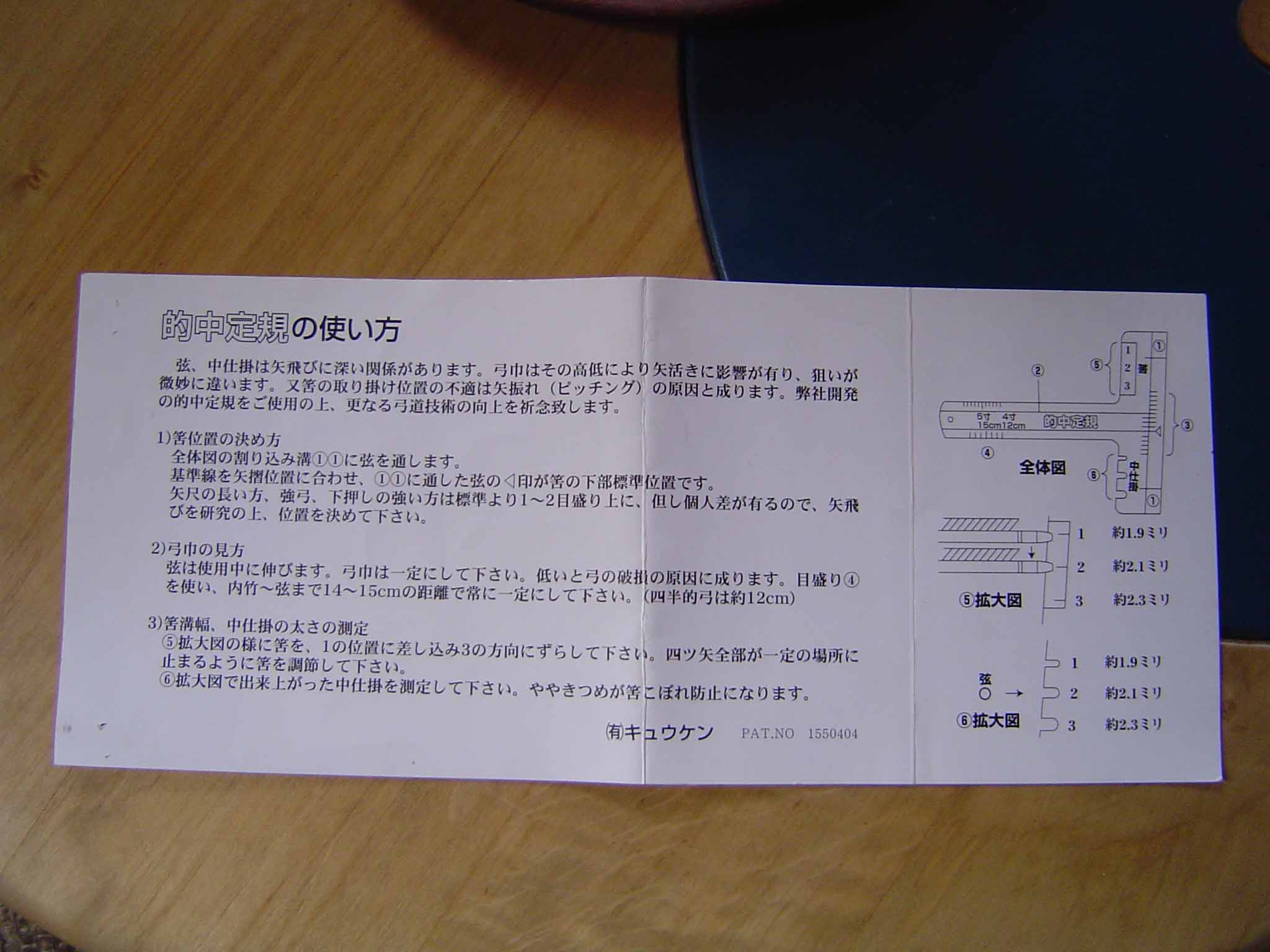

ich bin immer etwas unsicher, wo der Pfeil beim Yumi am besten eingenockt wird.........
Zwar hat mir Mark schon vor langer Zeit die Kopie eines jap. Sehnencheckers geschickt, doch wirklich verstanden habe ich sie nicht...........
Die Asymetrie erschwert das richtige Anbringen ja etwas.....
Wie bringt Ihr einen Nockpunkt an und wo genau nockt Ihr ein?
danke und Grüße benzi
