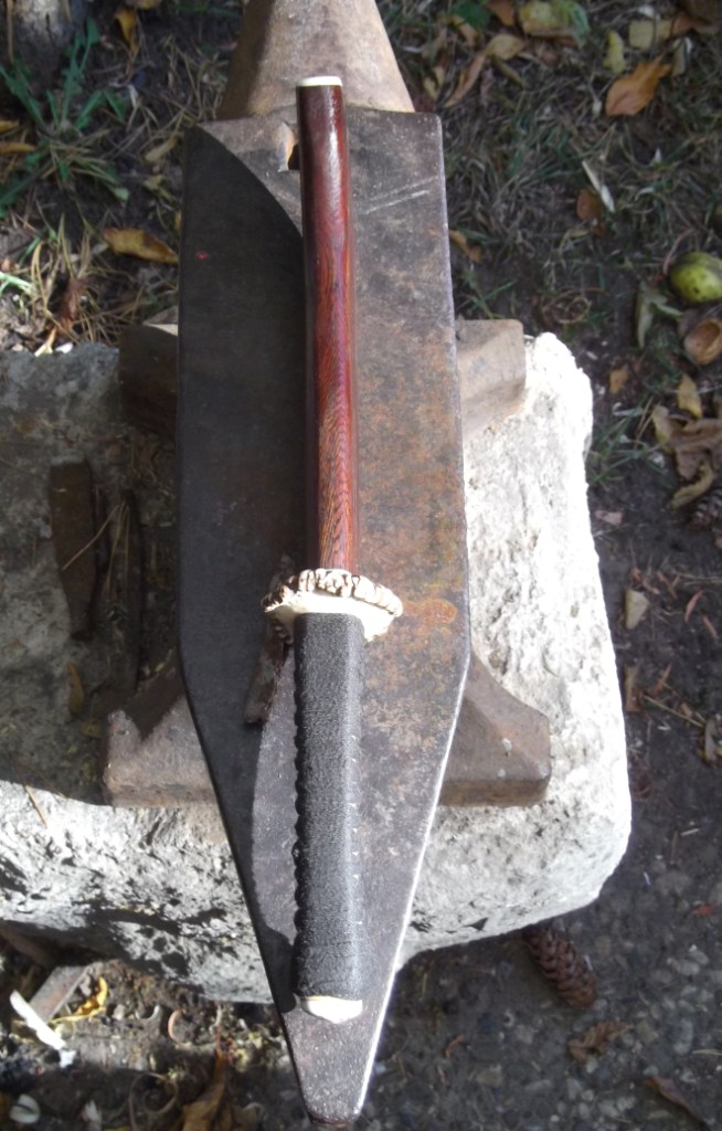

So, um das Niveau mal wieder etwas in Richtung Boden zu bringen ;) :D , ein Messerchen von mir...
Die Klinge ist Geschmiedet in den Tiefen des Friedländer Heimatmuseums in der dortigen Esse und ward gemachtet aus einer 12mm starken Spiralfeder und anschließend in der Niedersächsischen Tiefebene vollendet... ;) ;D
Deshalb soll es fortan auch "Friedlandmesser" geheißen werden...
Der Griffschutz ist aus einer Hirschgeweihkrone, ebenso sind die Endkappen am Messergriff und an der Scheide aus Hirschgeweih; die Scheide selber ist aus Bongossi gemacht.
Die Inlays auf der Scheide und die Zwingenblenden an der Klinge sind ebenfalls aus Hirschgeweih.
Der Griff ist aus Walnuss Splintholz, versiegelt mit Wachslasur, die Griffwicklung ist aus zwei zusammengenähten und jeweils 1,8m langen Schnürsenkeln gemacht.
Der Griff wurde, bis auf ein paar Tropfen Sec. Kleber als Sicherung, nicht weiter verklebt oder eingegossen.
An dieser Stelle ein Riesengroßes "Dankeschön" an Erbschen, daß ich mich mal an einer richtig schönen, großen und bequemen Esse ein klein wenig austoben konnte, ebenfalls ein großes "Dankeschön" an Toaster für das Zeigen, wie man eine anständige Zierwicklung macht... :) :)
Lob, Kritik, etc. wie immer gerne... ;)

Eines der schönsten Messer die ich kenne!
Sehr gelungene Form.
Rööschpekt!

Wau , Eddy! Super Arbeit, die Einlegeabeiten sind auch sehr gelungen!

Sieht doch gut aus! Und wieso Niveau runter bringen?
Frage was für ein Stahl und ein paar Maße wären auch nicht schlecht.

Dankeschön fürs Lob, freut mich, wenn Euch das "Friedlandmesser" gefällt... :)
@Holzbieger...
Der Stahl ist Federstahl aus einer Stoßdämpferfeder, genaue Bezeichnung ist mir nicht bekannt... :)
Die sonst. Daten...:
l.ü.a. : 38,5 cm
l. Klinge : 21,8 cm
Breite Klinge : 28 mm
Stärke Klinge (Rücken) : 2,8 mm auf null auslaufend

Ein schönes Werk dein Friedlandmesser.
Mir gefällt der Fantasycharakter, die geschwungene Form kombiniert mit dem rustikalen Hirschgeweih und der Japanisch anmutenden Griffwicklung.
Eine gelungene Mischung, Kompliment
Nur der Klingenanschliff könnte etwas präziser sein, hast du ihn mit dem Winkelschleifer gemacht?
