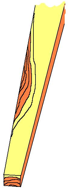

Vermute, da war einseitig ein heftiger Ast-Knubbel...
Frage1: Könntest Du noch die angeschnittenen Ringe abtragen? Wäre der Stave dick genug dafür?
Frage2: Bist Du so "knapp an Holz" dass sich der Aufwand für ein Backing überhaupt lohnt?
Richtig wäre m.E. nur ein Hickory-Backing. Wenn der "Schaden" so aussieht, wie ich ihn mir VORSTELLE (wieso gibt's eigentlich keine Bilder davon??),
dann würde selbst ein Leinen- oder Rohhaut-Backing das NICHT heilen...

Und Rabe genau so sah das aus wie auf Deiner Zeichnung,nur das das schon kurz hinter dem Fade out anfing.Es kann eigentlich kein Ast gewesen sein,da es sich um einen Stamm von ca 30cm Durchmesser gehandelt hat,und den hab ich auch selbst gespalten.Da war kein sichtbarer Ast sondern normale Rinde.Deswegen schrieb ich ja das ich das vorher noch nicht gehabt habe.
