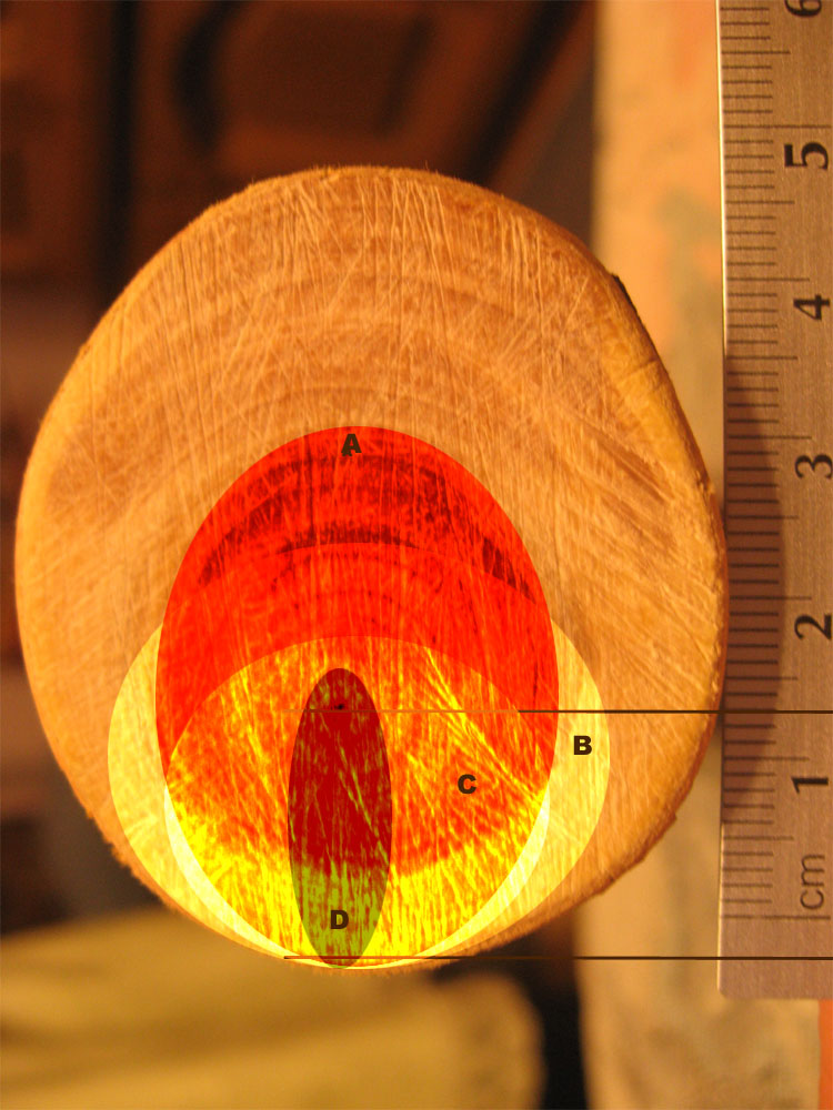

und das der Bogen ziemlich vom Splint ummantelt wäre wenn ich die Splintseite nehme stellt kein Problem dar? habe leichtes D Profil im Kopf.

Der Bogen wäre nicht von Splint ummantelt er reicht nur fast bis zum Bauch auf der Bauchseite ist Kernholz. Eine Möglichkeit hab ich mal grob eingezeichnet.
A=Griff, B=Wurfarme an den Fades, C=Wurfarmmitte, D=Tips
Wobei die Zohnen je nach gewünschtem Zuggewicht auch ein wenig grösser ausfallen können

Danke :) sehr aufschlussreiche Skizze. Wenn der Bogen fertig ist werde ich ihn natürlich auch hier sehen lassen :)
