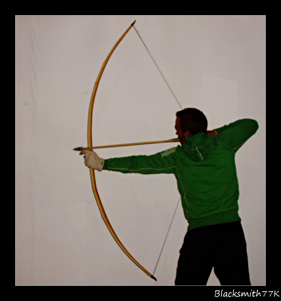

Das Wetter spielt nicht mit. Deshalb Vollauszug in/aus der Wohnung:

Re: Blacksmith's *300* 78" Eibebogen +110#@32"
Beitrag von Vulkanier »
.......wat ein geiler Prügel.
Glückwunsch ins Saarland
Grüße vom Vulkan

Penumbra
Beiträge: 125
Registriert: 20.04.2011, 09:51
Beitrag von Penumbra »
Ich mecker ja ungern (gerade bei so viel Lob Anderer), aber der Tiller gefällt mir gar nicht, ein Haufen steife Stellen drin. Aber Eibe ist ja in der Länge recht Tollerant, also Glückwunsch.
Blacksmith77K
Beiträge: 6025
Beitrag von Blacksmith77K »
Penumbra hat geschrieben:Ich mecker ja ungern (gerade bei so viel Lob Anderer), aber der Tiller gefällt mir gar nicht, ein Haufen steife Stellen drin. Aber Eibe ist ja in der Länge recht Tollerant, also Glückwunsch.
Es obliegt jedem selbst, zu sehen was er will! ;)
Und 'steife' Stellen im Vollauszug, die am ungespannten Bogen auf reflexe Wellen zu verweisen sind bezeichne ich als gut gebogen.
Schönen Sonntag wünsche ich. 8)
Ishi
Beiträge: 164
Registriert: 14.07.2011, 17:29
Beitrag von Ishi »
Excelent.
Great example of proper tiller and followed shape, nice to see it.
