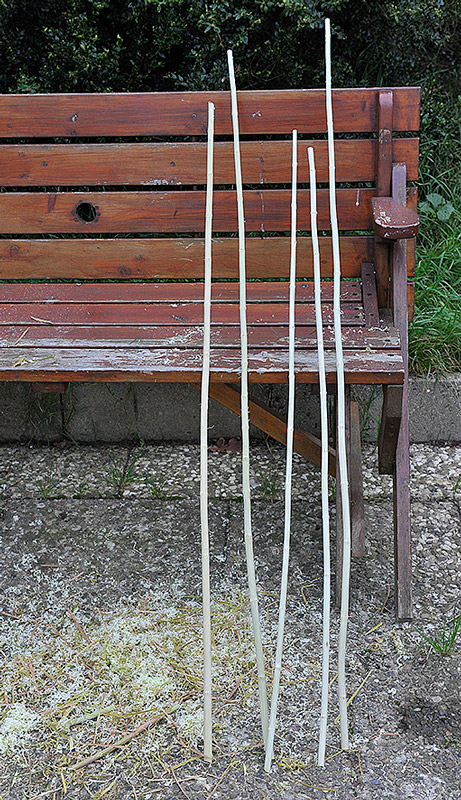

Hartriegel : entrindet
Ich hab mal die Hartriegellinge enthäutet:

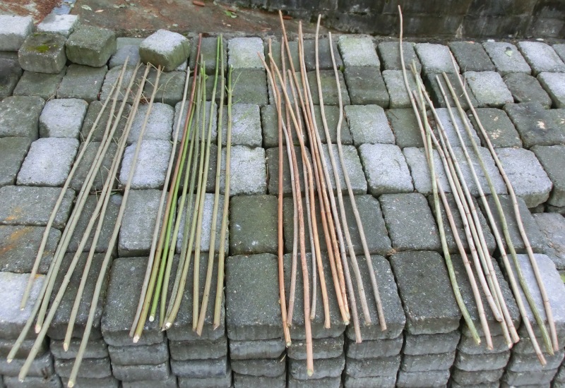

Ich war Gestern auch ein wenig ernten, zuerst ein paar Hartriegel, dann noch vom Pfeifenstrauch ein paar Zweige.
Dann viel mir noch ein Busch mit geraden Trieben auf, ich denke es ist eine Ligusterart, bin mir aber nicht zu hundert Prozent sicher?
Und dann wollte ich mir noch einige frische Schneeballschäfte holen, aber es war zu spät, ich bekamm nur TK-Ware.
Und hier die Beute, 6 x Liguster; 9 x roterHartriegel; 10 x Pfeifenstrauch und 8 x Schneeball.
Zum schälen und ersten begradigen bin ich noch nicht gekommen, ich hoffe das ich es Morgen schaffe.

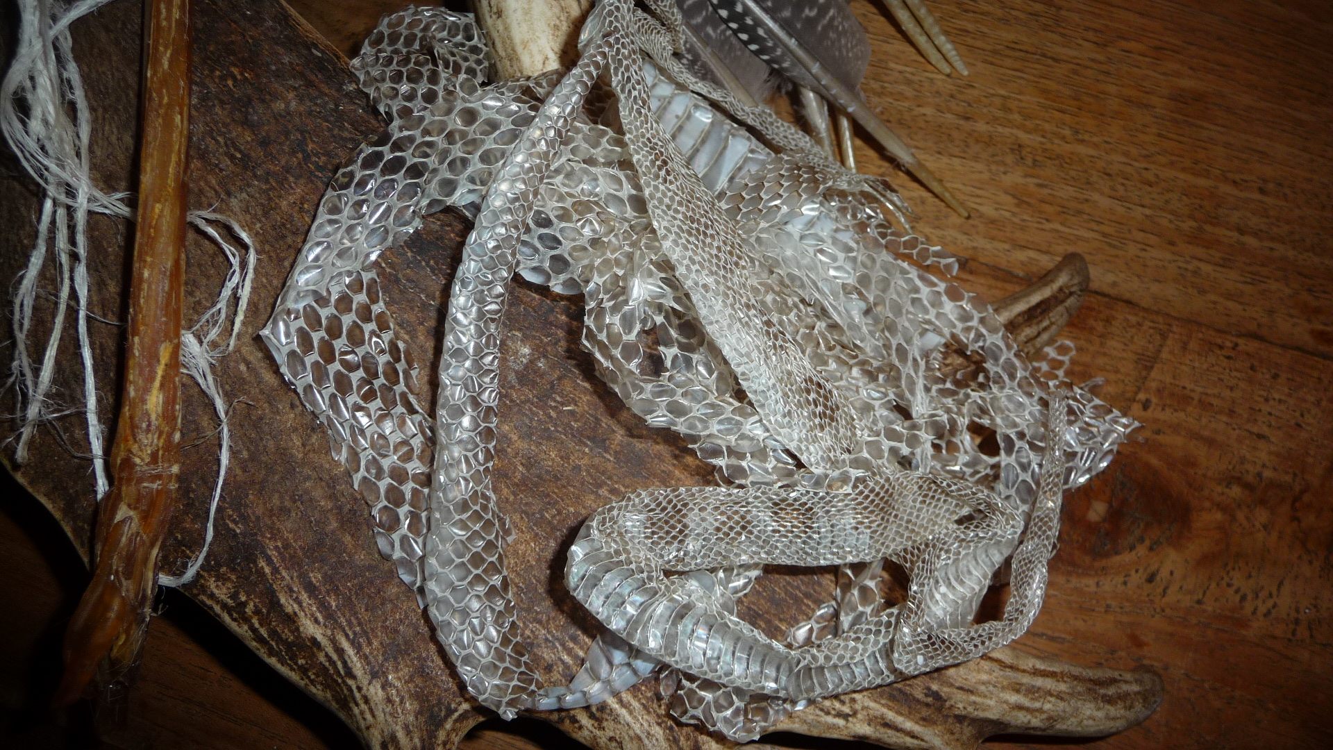

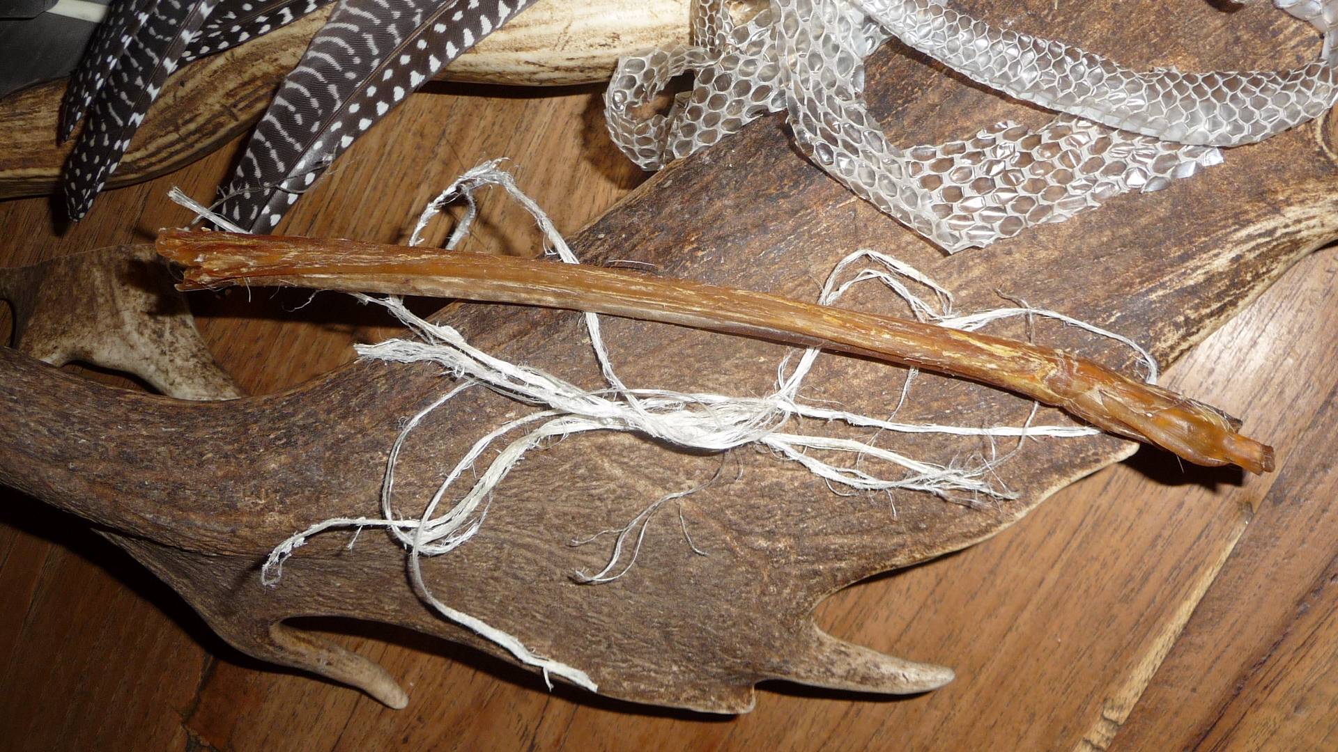

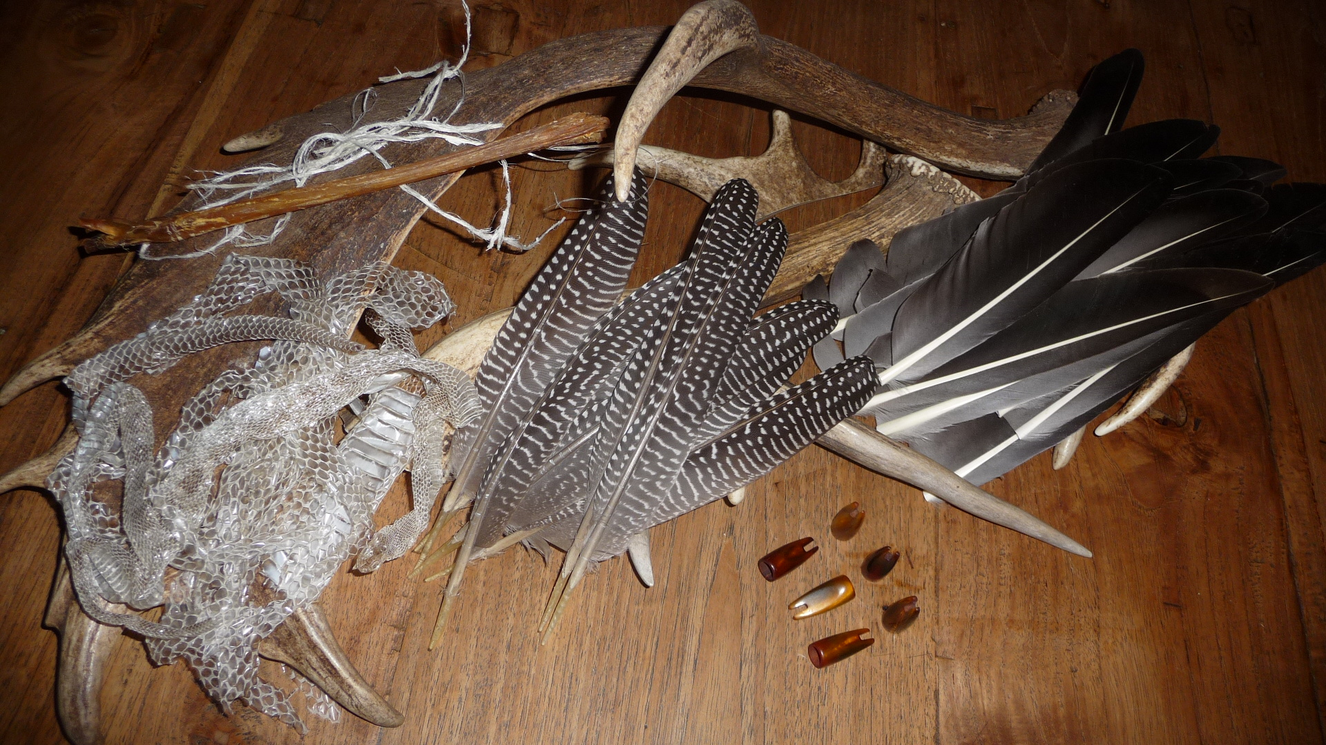

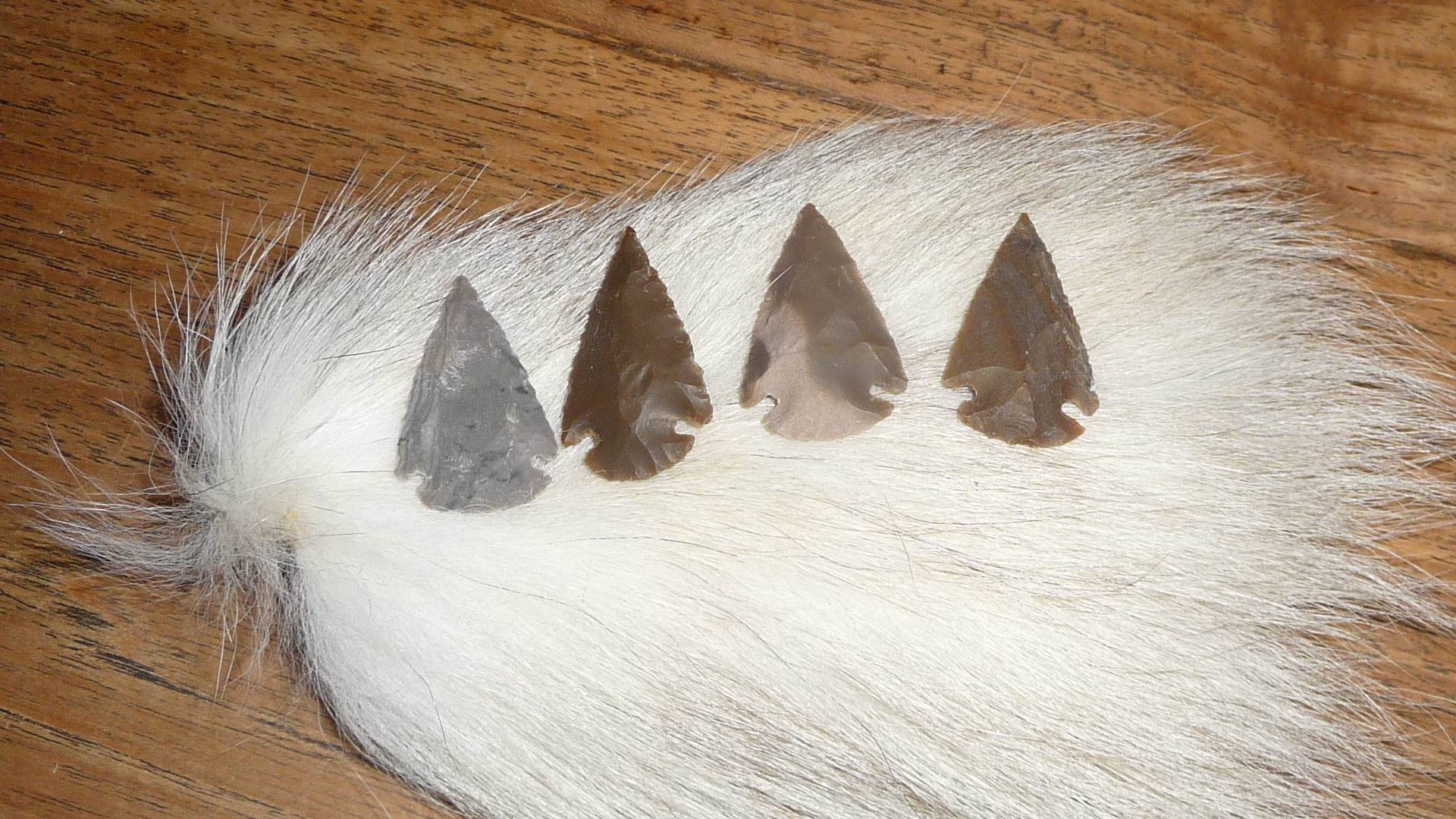

Hier meine "Zutaten" für die Rosentriebe :
Spitzen : Hirschhorn / Achat-Steinspitzen (werde beide Varianten benutzen)
Federn : Graugans und Perlhuhn
Cresting : Natternhemd
Wicklung: Hirschsehnen
Nocken aus Rinderhorn (Rohlinge schon fertig)
Geklebt wird mit Knochenleim
Hier in Bildform :
gruß und
Hier in Bildform :
gruß und

@skinwalker Nocken und Steinspitzen selber gemacht?
- skinwalker
- Beiträge: 1484
Re: Sapling-Pfeilbau-Wettbewerb 2, Start 16.11.2012
@Hairun
die Steinspitzen waren ein Geschenk...
...aber die Nocken hab' ich selbst gemacht. Die Hornplatten die ich dafür benutzt habe,
sind von der Firma, in deren Karton du die Rinde deiner Schösslinge gesteckt hast ...
gruß
skinwalker
gruß
skinwalker

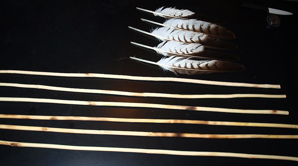

No. 3: Hollerschäfte - richten und messen
@skinwalker: Klasse! Bin gespannt!
@Dirk und Acker: Bei euren vielen Schößlingen werdet ihr wohl nicht fertig werden. Soweit ich gelesen habe, reichen drei!
Ich habe meine 6 Hollerschößlinge nach einem Tag an der Heizung grob gerichtet und Federn vom Norddeutschen Steppenadler beiseite gelegt. Von diesen 6 Rohlingen werde ich die drei besten auswählen und weiter bearbeiten. Zuerst wird der Spinewert gemessen und der Schaft soweit verschlankt, dass ich auf einen Wert von 16-18 mm Durchbiegung komme.
Mein relativ schnell gebauter Spinetester ist auf 0,5 mm Durchbiegung genau. Eine geeichte Skala mit Umsetzung ermöglicht eine genauere Ablesung der Werte.
Eine Umrechnungstabelle findet ihr hier:
http://www.fletchers-corner.de/viewtopi ... =13&t=2848
