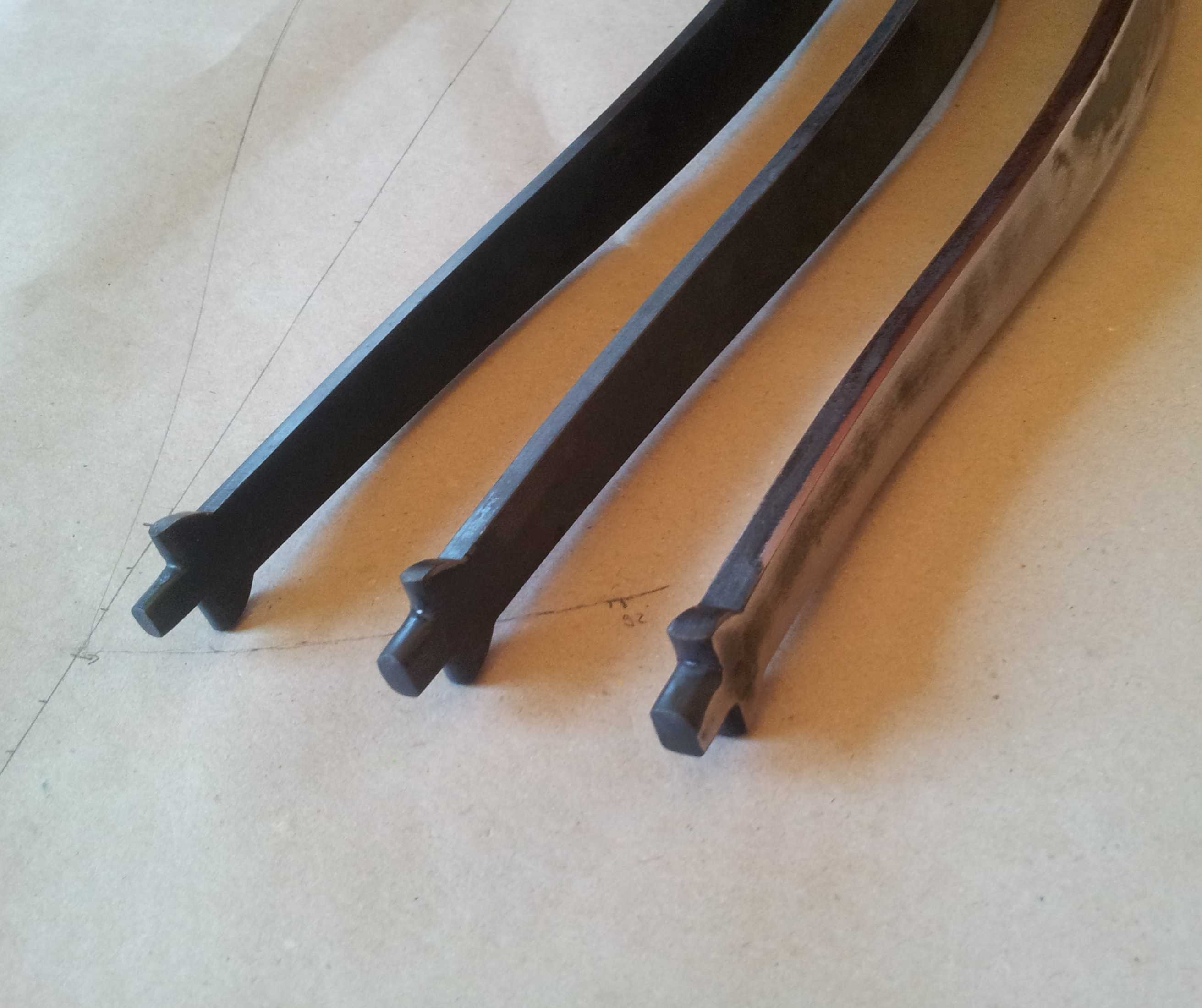

So
Nach längerer Wartezeit, aber dafür einem unschlagbar günstigen Preis, habe ich meine ersten Stahlbögen gehärtet zurückbekommen.
Jetzt muss ich nur noch mal eine vernünftige Sehne hinbekommen, die auf dem Bild ist zu kurz, dann kann ich endlich das Zuggewicht testen. (oder ich messe den Federweg auf Standhöhe und rechne runter, aber 110mm finde ich ein wenig viel)
Die Dickeren werden noch geschliffen und poliert, der Dünnere bleibt vermutlich geschwärzt.
Kennt jemand zufällig ein synthetisches Sehnenmaterial mit Z-verdrillung (~1mm dm) das vom Aussehen an geglättetes Leinen oder Flachs rankommt, wenig dehnt und nicht 30 euronen die viertelpfund Spule kostet??
Geht hauptsächlich um diese Bögen ohne gerollte Enden, die lassen von der Größe einfach keine "Echte" zu.
Gruß Rizzar

Rizzar hat geschrieben: Die Dickeren werden noch geschliffen und poliert, der Dünnere bleibt vermutlich geschwärzt.
Bedenke, dass du den unpolierten Bogen nicht genauso stark belasten kannst, wie die Polierten.
Der Oberflächenbeiwert kann durchaus (je nach Rauigkeit) die Belastungsgrenze auf 50% reduzieren.
Re: Ein kleiner Armbrustbogen
Danke für den Hinweis.
Hab länger überlegt wie ich die Oberfläche bewerte.
Der Bogen war vor dem Härten schon ordentlich bearbeitet und hätte so den normalen Anforderungen entsprochen.
Die vom Härten geschwärzte Oberfläche würde ich jetzt aber tendenziell wenig bis gar nicht anders als eine etwas gut gemeinte Brünierung einschätzen.
