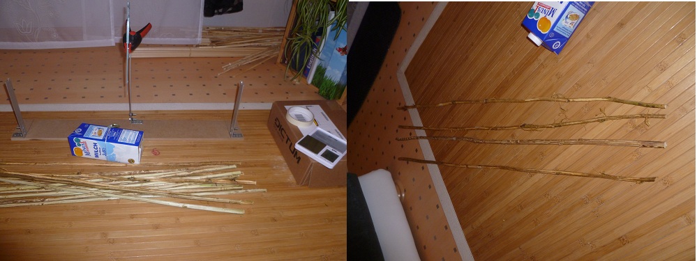

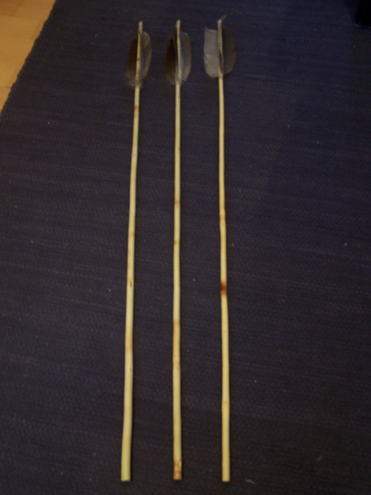

So heute mal die Schäfte abgelängt gespined und gewogen, Schäfte rausgesucht und endlich mal einige Federn der selbst gerupften Gans vorbereitet...
Die guten Schäfte hab ich aussortiert und mir für spätere Pfeile aufgehoben bzw. zu den im letzten Jahr gesammelten gelegt. Daraus sollen dann nach und nach Pfeile für den täglichen Gebrauch werden.
Die "schlechtesten" 3(+1) hab ich mir für den thread hier genommen. ;D

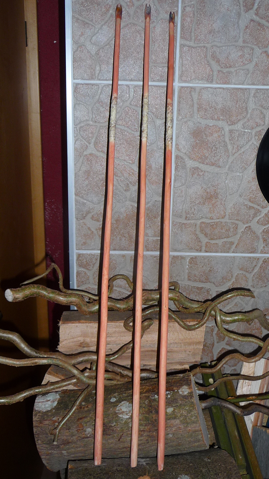

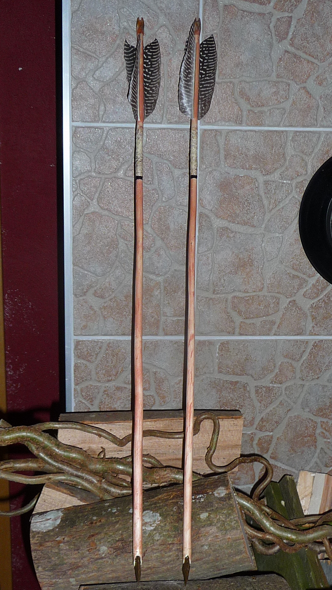

1.Satz Hartriegel 80% fertig ...by skinwalker
Beitrag von skinwalker »

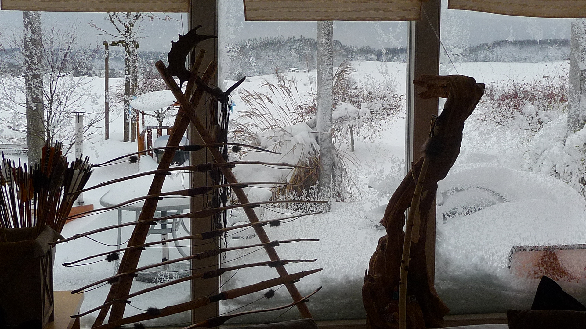

Da wir heute hier OBEN von der Aussenwelt abgeschnitten waren (Alle Abfahrten ins Tal waren gesperrt ;D )
- hatte ich den ganzen Tag (bis auf 4 Std. Schnee schippen !) Zeit an den Pfeilen zu wurschteln ...
der Blick aus unserem Wintergarten ...
die Perlhuhnfedern auf "Länge" gebracht ...
Das "Natternhemd-Cresting" aufgeklebt ...
Schäfte gebeizt, Horn-Nocken in Form gebracht und fixiert ...
Steinspitzen angpasst und verklebt - Federn dran gemacht ...
... und jetzt muss der letzte Pfeil noch befiedert werden - aber vorher HUNGER - muss was essen ...
und Morgen wird dann gefinished ... und der 2. Satz (die Rosen) fertig gemacht

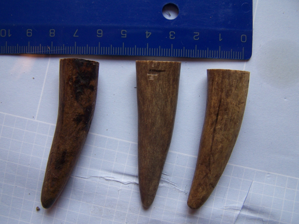

Bei unds hat zwar kein Schnee aber etwas Zeit habe ich mich genommen.
Zuerst mal Knochen gekauft (Rind) und diese dann gespalten. Das Mark und das fleisch haben mir gleich meine Hunde gestohlen aber diesmal sind die Knochen in Sicherheid.
Die Knochen abgekocht und mit alle zu verfügung stehende Werkzeuge (Flex trenn und schrubscheibe, raspel, feilen, band/tellerschleifer) zu Spitzen gemacht und in die Schäfte eingepasst. Auch ein Geweihspitze zurecht gedengelt und nach Skinwalkers beschreibung konisch ausgebohrt und der Schaft etwas zugespitzt.
Fasanfedern aufgetaut und zurecht geschnitten.
Mit Hautleim die Federn angeklebt, einfach mit mein Bearpaw Befiederungsgerät.
Wicklungen mit Straußensehne.
Spitzen an die Schäfte geklebt, dazu der Schaft mit der Kerbe im Hautleim getaucht und die Spitzen montiert
Und nach eine halbe Stunde auch mit Sehne und Hautleim gewickelt
Jetzt wird noch etwas geschliffen und so und dann das Finish.
Grüße Leo

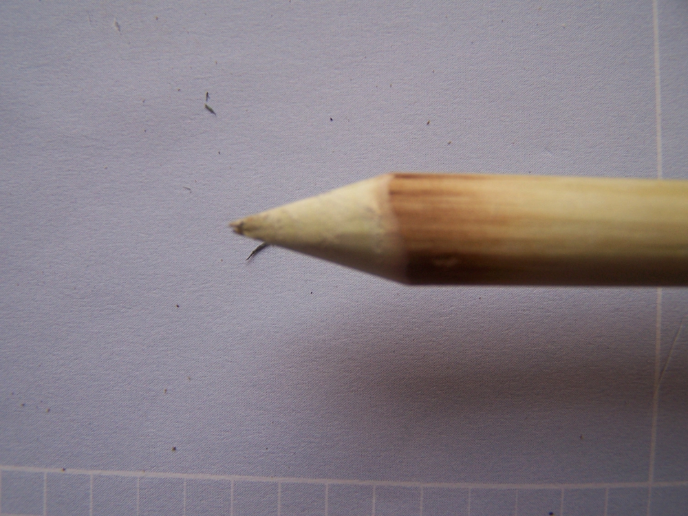

Spitzen gesägt und gebohrt:
Schaft angespitzt:
Spitzen geklebt:
Jetzt hol ich die Raspel raus und mach ne Spitze draus.

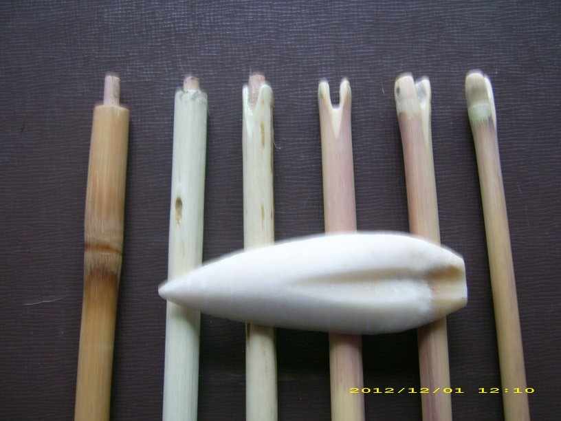

nun von mir auch etwas weiteres:

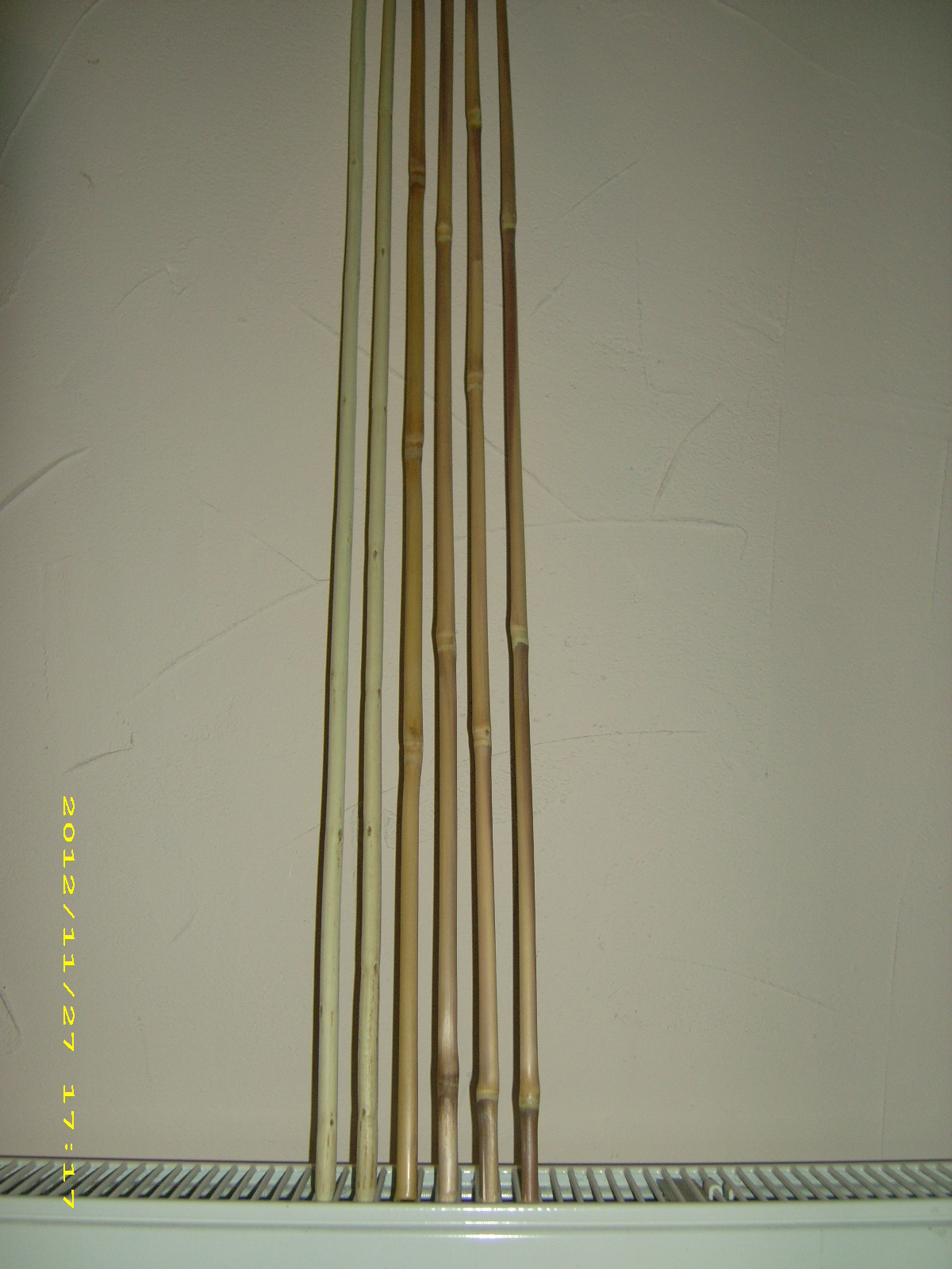

Schäfte gerichtet und Spitze aus dem Knochen geschnitzt.
Zeitlich wird es bei mir sehr eng, trotzdem aufgeben gibts nicht.
Hier die Bilder:
Schäfte gerichtet
Schäfte gerichtet
Nocken und Spitze
Nocken und Spitze

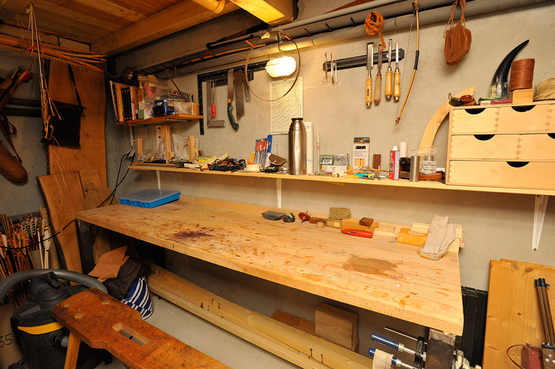

Mannmanmann, das wird wieder knapp.
Bisher konnte ich ja in der Küche werkeln, die ist nun aber wegen Adventsbäckerei besetzt - aber meine Werkstatt sieht so aus:
hm, irgendwas mach ich falsch, das gefühlte Chaos ist größer als auf dem Bild
Aber immerhin habe ich es jetzt schon einmal soweit geschafft:
jetzt muss ich nur noch die Schäfte wiederfinden …
LG Niels

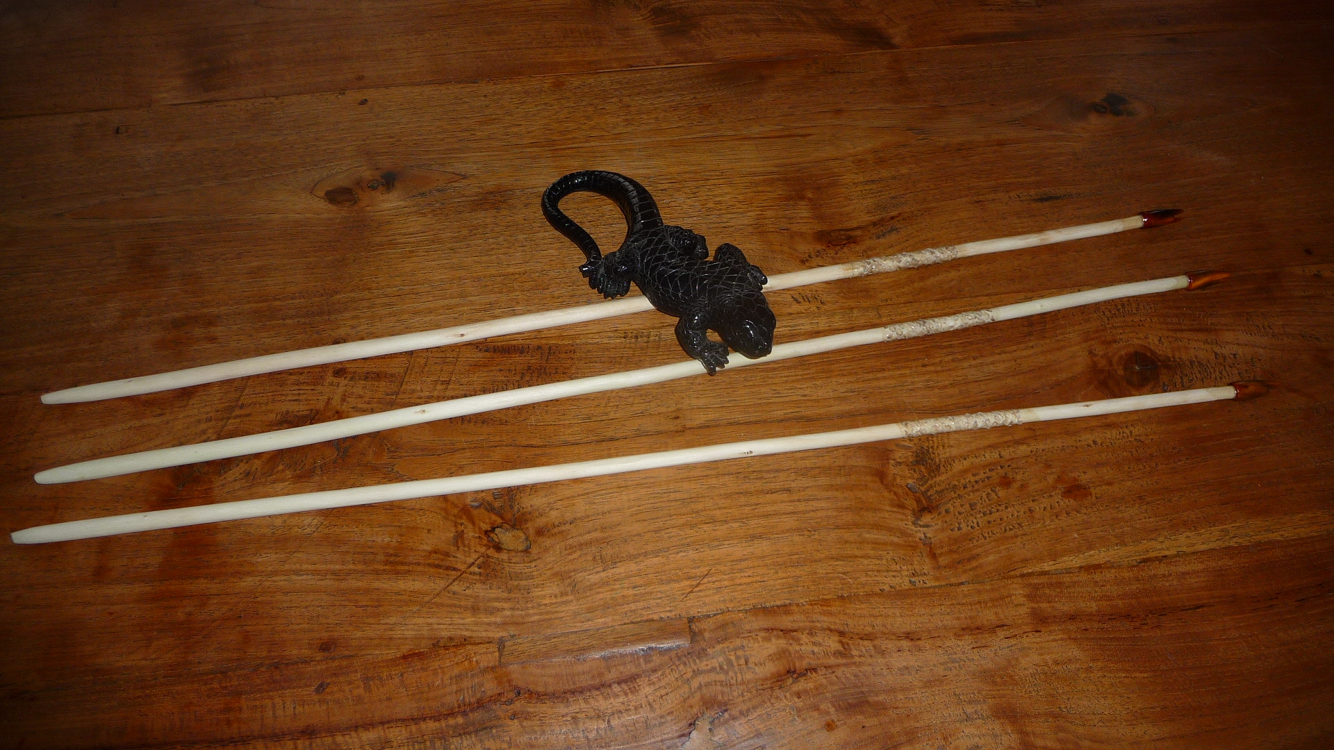

So, letzer Runde. Morgen habe ich kein Zeit also die Sache muss jetzt fertig werden.
Die Zutaten für Heute: Kirschbaumrinde, Holzkohle und selbst gemachter Ringelblumensalbe (schweineschmalz mit Ringelblüten)
Die Birkenrinde habe ich nicht verwendet
Mit die Rinde mache ich die Crestings und Wickle über die Sehnenwicklungen drüber. Geklebt wird wieder mit Hautleim.
Mit dem Holzkohle und etwas Speichel, "Beize" ich die Schäfte und Spitzen etwas schmutzig.
Kurz Trocknen lassen und dann das Finish mit Ringelblumensalbe. Ist auch gut für die strappazierte Hände.
Jetzt Bilders machen und präsentieren :)
Grüße Leo

Botjer hat geschrieben:Mannmanmann, das wird wieder knapp.
Schatzi, ich muss jetzt in der Küche Pfeile bauen. Meine Werkstatt ist nicht aufgeräumt, da geht das nicht! ::)
