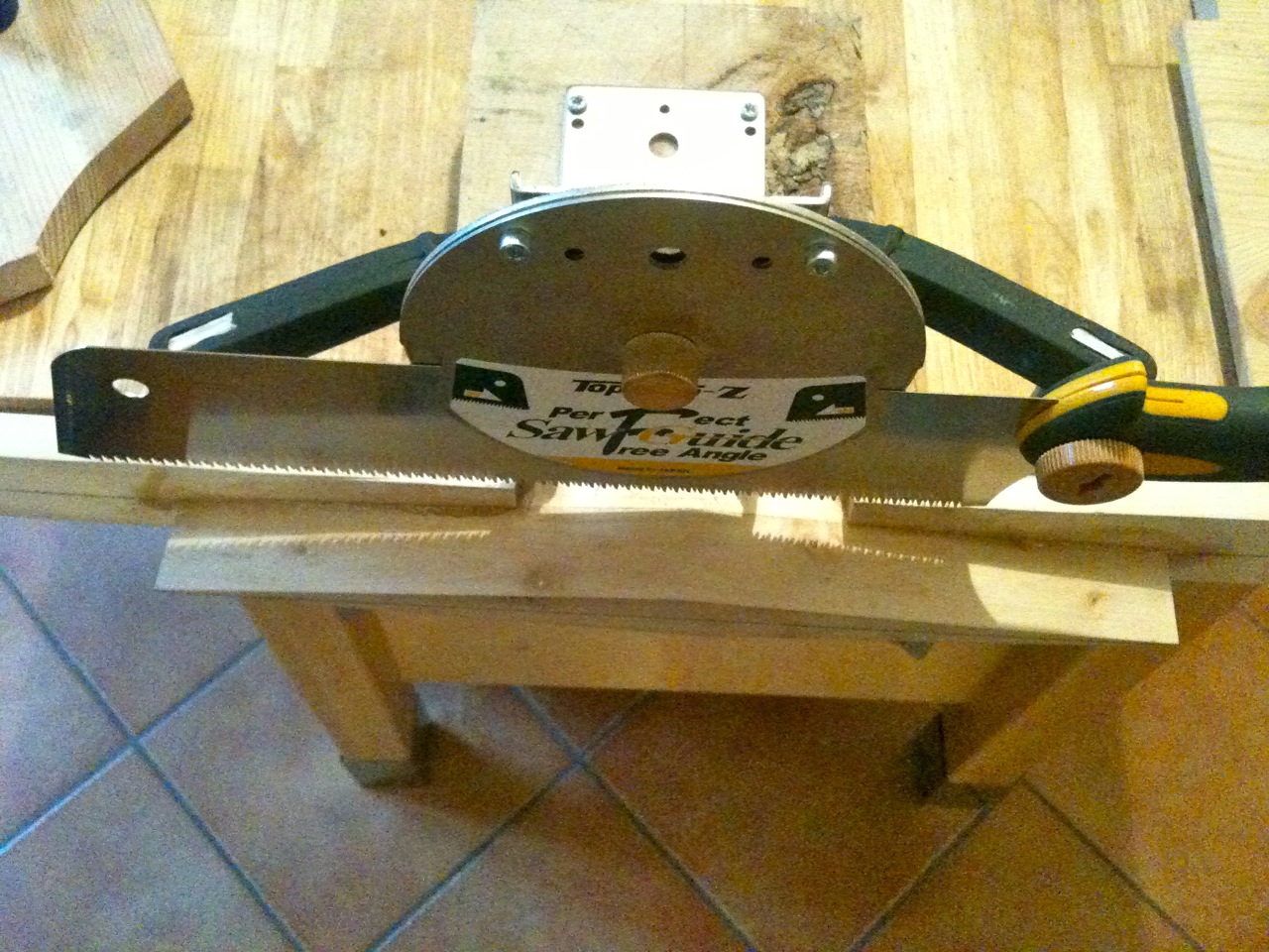

Kein wirkliches Update heute, eher ein länger fälliger Rückschritt, den ich heute vollzogen habe. Ursache: eigene Dummheit/Ungeduld/Verspieltheit.
Und zwar habe ich vor ein paar Wochen probeweise den Rahmen belastet. Nicht übers Knie gebrochen, aber so ähnlich. Die gute Nachricht: Die V-Spleisse halten und biegen wunderschön mit. Die nicht so gute Nachricht: Als ich das auflaminierte Griffstück von mir abgewendet hielt und den Bogen übers Knie belastete, knackte es - und das auflaminierte Stück Hartriegel ging an den äußersten Enden jew. so 3-4cm ab. Ja, jetzt, wo es passiert ist, ist das auch völlig logisch. ::)
Habe das auflaminierte Stück Hartriegel heute deswegen abgesägt.
Beim anschließenden Glatthobeln hoben sich ein paar Fasern aus dem mit V-Spleissen verleimten Griff selbst und brachen ab, so dass es hier jetzt einen Hohlraum unter dem auflaminierten Griff geben wird...
Was meint Ihr: Das sollte ich jetzt lieber spaltfüllend kleben, also mit 2k-Kleber, oder? Kann ich das Bindulin Duo-Mix verwenden, das ich hier herumliegen habe?
Beiträge: 8811
Hat Dank erhalten: 105 Mal
Re: Osmane in spe, angepeilt 60# bei 31"
@Arry: Zuerst vorneweg: Ich kann nur dringend davon abraten, einen Rohling mit Ecken und Kanten in irgendeiner Form zu belasten. So wie ich jetzt die Bilder sehe: Das konnte nicht gutgehen! :'(
Wenn ich immer schreibe: Der Rahmen kann gespannt und geschossen werden, der sehnenbelegte Rahmen ebenso, dann sind das bei mir jeweils Zwischenstufen, die perfekt ausgearbeitet als eigene Bögen durchgehen würden.
Weiterhin: Weihnachten steht vor der Tür, mal Zeit für eine richtige Kamera? ;)
Soweit ich das erkennen kann, ist der abgehobene Span nicht relevant. Kannst du füllen mit was auch immer.

Hehe, die richtigen Kameras hatte meine Frau im Einsatz, da musste mein nicht ganz taufrisches iPhone ran.
Spalt füllen mit Sägespänen vlt und Hautleim?
