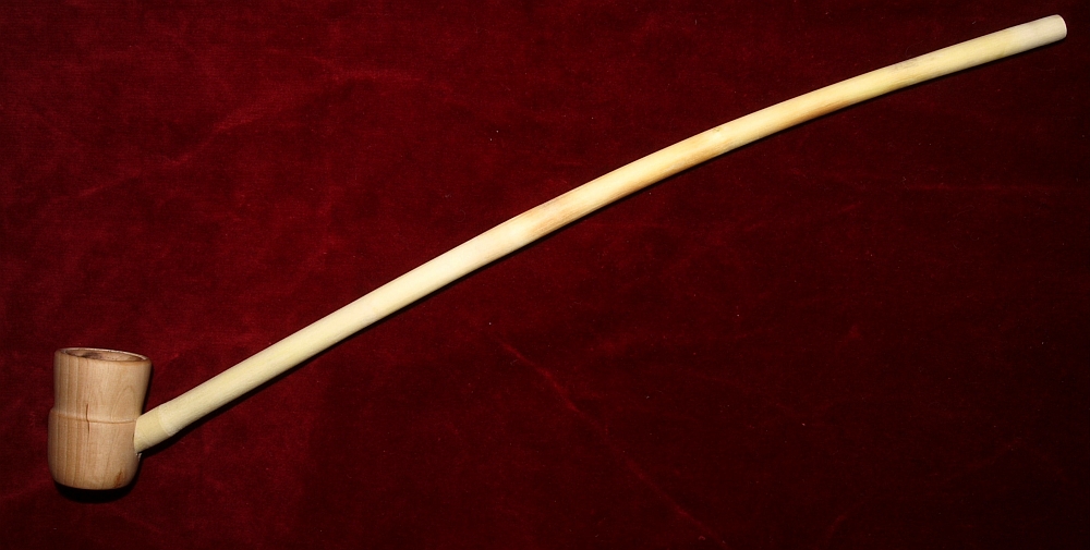

Ich habe nun die gerade gedrechselten Pfeifenholz-Mundstücke zu biegen versucht: Fehlanzeige! Bei den Saplings für den Pfeilbau hatte ich ja noch relativ frische Schösslinge. Die jetzt durchgetrockneten Röhren lassen sich so gut wie garnicht mehr biegen. Ich habe mit der Flamme gearbeitet bis das Holz schwarz war: nüscht! Ich habe die Röhre in Dampf gegart: nüscht. Dann gekocht: ein bischen Biegung, danach ein Riss längs durch.
Also, lieber Acker, deine Technik vom Eingangspost steht und ist optimal. Mach ich jetzt auch: frisch geerntet, ein wenig begradigt, Loch gebohrt und sofort gebogen.
Ach ja, einen Pfeifenkopf hab ich auch: Aus Felsenbirne gedrechselt: hart, dicht, fein, glatt. Nun suche ich noch ein Reststück Olivenholz.

HIer meine erste Pfeife, wobei mir das Mundstück bei Acker besser gefällt. Materialien meinen Post vorher. Die Köpfe sollte man anfangs ohne Holm bauen, weil das einfacher geht und auch die meisten Home leicht abbrechen oder ausbrechen beim Loch bohren. DiesenKopf aus Ammelanchia werde ich nochmals neu bauen. Der ist gleich beim ersten Anrauchen an der Bohrung durchgebrannt. Kann man übrigens verhindern, wenn man eine Einlage aus Gips oder Kalkstein produziert.

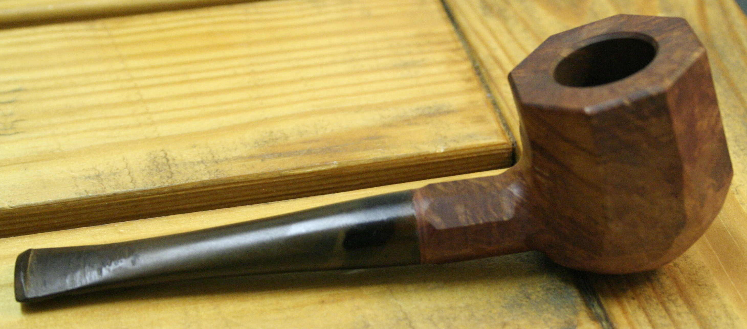

hab nun auch meine erste gebaut:
Aus Bruyere und nem alten Biss
bei den anderen 2 bin ich noch am Feilen.
Hoffe das Passt hier.
