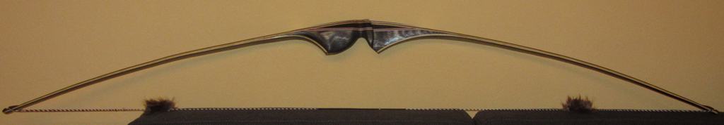

abgespannt
abgespannt

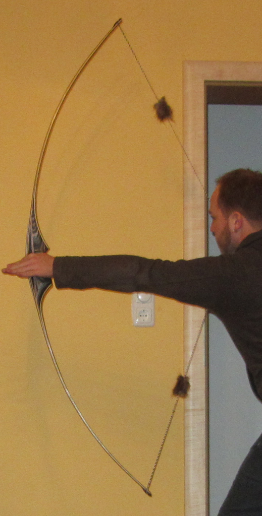

Als ich den Bogen die ersten Male auf Standhöhe bringen wollte, hab ich mir fast die Schulter ausgekugelt ;) so eine Vorspannung hatte der Bogen (ich denke mal durch 4xBambus + Speed-Tuff) das hat sich zum Glück auf ein erträgliches Maß reduziert.
Standhöhe
Standhöhe
Vollauszug
Vollauszug

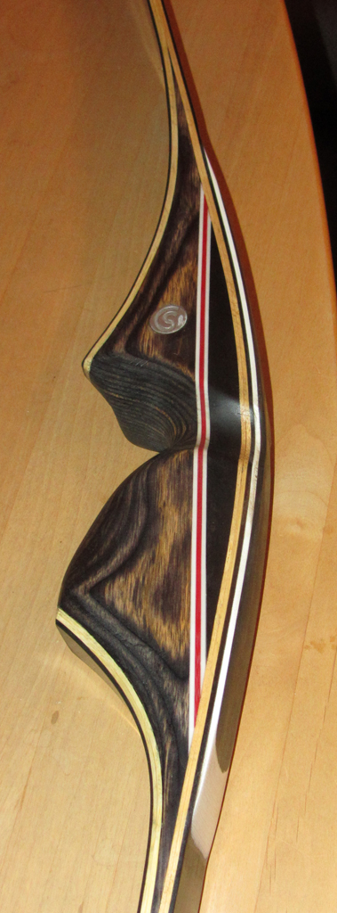

Der Griff besteht aus Dymondwood, Phenol Zierstreifen und Ebenholz sowie einem Overlay aus Micarata
Griff2
Griff2
Griff3
Griff3
Da ich über den Sommer viel Recurve geschossen habe wollte ich einen ähnlichen Griff und habe kurzerhand den meines Great Plains kopiert und er passt perfekt.

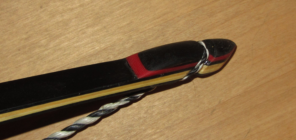

Tip
Tip
Tips aus Micarata

Super! Der erste D/R-LB, dessen Tiller mir auch ästhetisch gefällt!

@rabe stimmt fast immer haben die so einen komischen Knick am Ende der fadeouts. Wenn sie umgespannt daliegen haben sie ne tolle Linie, aber sobald sie anfangen sich zu biegen ist der Spaß vorbei.
@burgamoaster
Schöner Bogen insbesondere aus obigem Grund.

Ich muss mich da dem Raben anschließen: der Tiller sieht im Vollauszug absolut harmonisch aus. Und auch sonst macht der Bogen vom Äußeren eine Menge her. Wirklich gut gelungen, deshalb von mir einen #Daumen hoch#.

Ein ästhetisch sehr gelungener Bogen, vor allem der Tiller im Vollauszug sieht für mich "so wie das sein soll" perfekt aus. :)

Welch Ehre ;D ich bin auch immer froh wenn der Tiller passt, den nachträglich anzupassen funktioniert nicht wirklich gut, da muss vorher eigendlich schon mit dem D/R-Desing und dem Taper vieles richtig gemacht werden.
