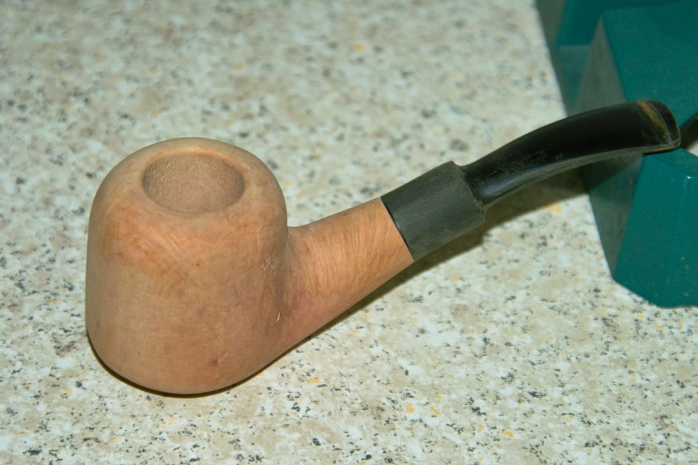

So, nu ist klar, wo die Reise hingeht.
2 Stunden Zeit, 'ne Japansäge, 'ne Raspel, 'ne Rundfeile und ein bisschen Schleifpapier später:
Weiter 2 Stunden und ein bisschen VIEL mehr Schleifpapier später:
Morgen wird das Teil wohl erstmal dunkel gebeizt, dann abgeschliffen und nochmal hell gebeizt... mal sehen, ob das der Maserung auf die Sprünge hilft...

@SirAeleon: Schön geworden, es ist schwer, bei den vielen Pfeifenformen, die es gibt, noch was Individuelles zu entwickeln, OHNE ganz verrückte Sachen zu machen. Dir ist es gelungen!
Beizen wird auf jeden Fall was bringen.
Professionelle Pfeifen werden oft in 2 Gängen gebeizt:
Zuerst dunkel oder schwarz, dann wieder angeschliffen, dann mit nem helleren Ton. So entsteht mehr Kontrast. Erfordert aber einige Erfahrung/Übung...

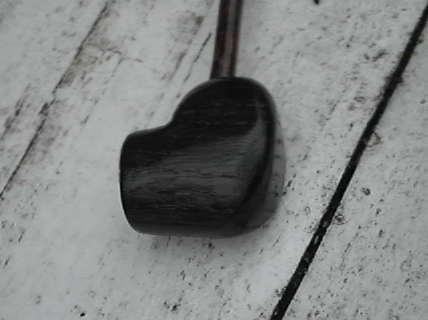

Lesepfeife, Modell " Ork " >:)
Grobschlächtige Form
Pfeifenkopf aus Mooreiche
Mundstück aus Forsythie , dunkel gebeizt .
Hunbow hatte mir mal ein Stück Mooreichenbalken ( vermutlich stammend von einem alten germanischen Langhaus) geschenkt, lange Zeit stand er in der Werkstatt, nun hat er doch endlich seine neue Bestimmung gefunden.
Die Mooreiche lies sich sehr sehr schwer bearbeiten , ein wahnsinnig hartes und sprödes Holz, fast pech Schwarz. Die Holzspäne vom Bohraushub kann man in der Hand zu feinstem Pulver zerreiben, nach der ganzen schleiferei war ich da selbst schwarz wie ein Moormann,...zur Belustigung meines Sohnes ,... ;D
Zwischen Kopf und Mundstück möchte ich mal noch ein Stück Geweih setzen, hatte aber leider derzeit nichts passendes da.
Rabe , gilt das mit dem Mooreichenkopf nun als richtige "Orkpfeife" ;)

Haithabu hat angesprochen, was auch mir noch nicht so ganz gefallen hat. Die Pfeife hat noch ein bisschen klobig gewirkt (und war ein wenig asymmetrisch).
Nun ja... ich habe sie nun etwas abgerundet.
War zwar nur wenig, aber dafür wirkt sie jetzt ganz anders. Achja... ich habe auch ein wenig "Charakter" hinzugefügt, oder wie nennt man das, wenn man nun Dellen drinhat, wo die Raspel abgerutscht ist? Die Dellen kommen vom Rausschleifen... aber keine Panik, wenn man's nicht weiß, sieht man's nicht.
Nassgemacht kommt schonmal eine schöne Maserung hervor.
Pfeifenliebhaber bevorzugen ja, wie ich gelesen habe, Straight Grain oder Cross Grain... ich habe nun beides und nenne es "Random Grain".
Die erste Ladung Beize ist auch schon drauf und trocknet gerade vor sich hin. So wie Rabe das vorgeschlagen hat, kam erstmal Schwarz zum Einsatz.
Nachher geht's weiter...
