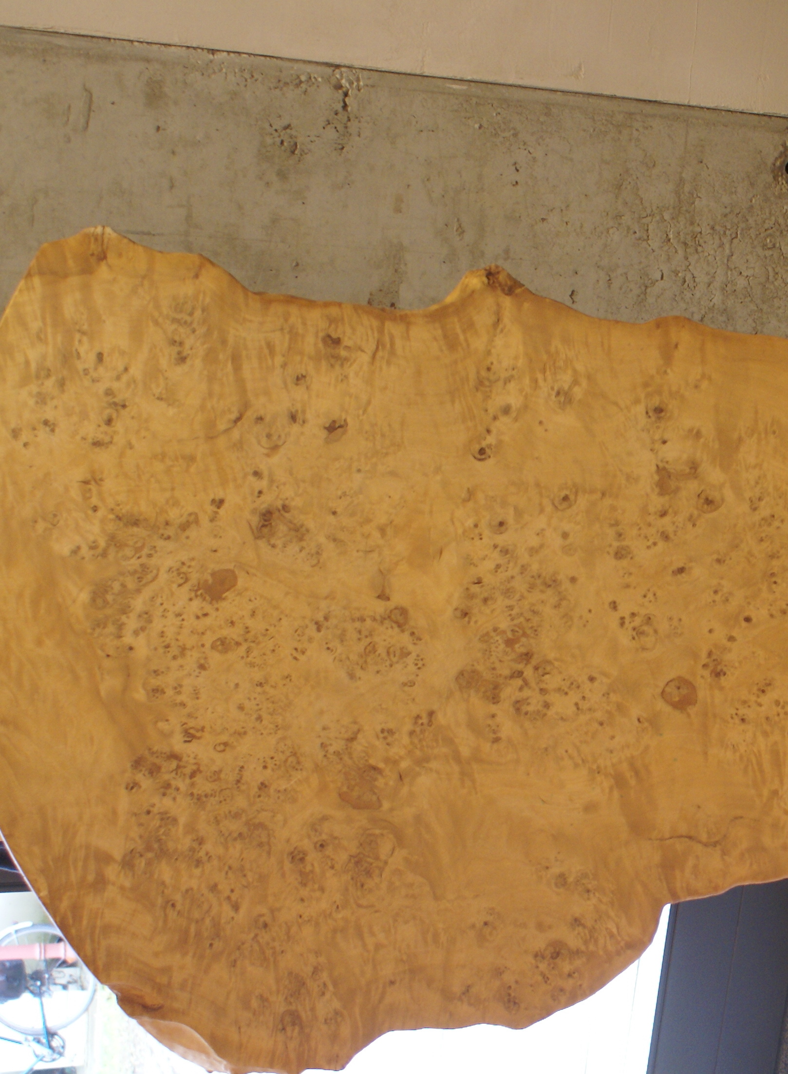

Neugier
Beiträge: 884
Re: Bergahorn-Elb: Noventa -> 90# @ 30"
Beitrag von Neugier »
Hallo
Vogelaugenahorn entsteht wenn ein Stamm ganz viel Knospen hat die dann angeschnitten werden
Ich hab mal ein Stück Pappelmaser aus unserem Aktuellen Holzlager rausgenommen.
Wie will man da einen Rückenjahresring freilegen? und wie sieht dann der Bogen aus? ???
Das würde ich mir gerne ansehen wie es einer versucht. :D
Die Unterschiede hell dunkel entstehen nicht dadurch, dass das Material verschiedene Farben hat sondern dadurch dass man einmal in die Löcher der mikroskopisch kleinen Schläuche schaut und dann wieder auf die Seite der Schläuche.
Daran erkennt man wie wild die Maserung da verläuft.

@Neugier
Naja es gibt auch Riegel-Ahorn, das sind ganze Stämme und das Holz wächst so, weil es eine genetische Anomalie ist, die den Faserverlauf in Wellen zwingt. Ich denke bei Vogelaugenahorn ist das ähnlich. Da wird eine Faserstruktur erzeugt die bei einem Anschnitt in einer Richtung so Augenstrukturen erzeugt. Das hat mit einer Menge Knospen wenig zu tun.
