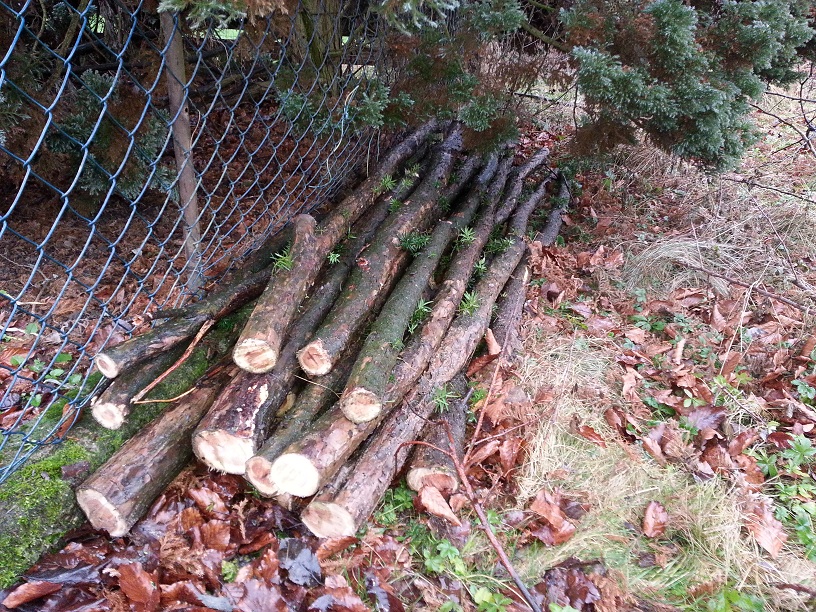

Ich bin an ein paar Eibenstämme gekommen.
Jetzt möchte ich die Profis unter Euch fragen, wie man diese Stämme richtig lagert.
Ein Nachbar hat seine Eibe aus Sicherheitsgründen weggemacht und hat für mich die geradesten Stämmen beiseite gelegt.
Jetzt hoffe ich das diese brauchbar sind

Also besonders wichtig ist die Stirnseiten zu versiegeln mit Holzleim zum Beispiel- damit keine Risse entstehen.Und keinen falls an einem warmen Ort rum stehen lassen. Den Rest können Dir die Profis hier sagen.Ich lagere meine im Keller nachdem ich die Enden versiegelt habe.

Ersten taugen die Stämmchen allesamt, zweitens nur die Enden zuschmieren, Rinde drauflassen und 'regensicher' lagern.
Macht keinen Unterschied ob im Carport, im Holzlager, im Keller (...kein Heizungskeller!!!...) oder im kühlen Hausflur...

Ausser Regensicher noch Sonnensicher lagern.
Wenn man die Stämme draussen lagert könnten sonst die Temperaturschwankungen von Mittags bis Mitternacht zu groß werden, besonders im Sommer.

Ich empfehle Spalten - oder noch besser: unbrauchbare Seiten mit Ziehmesser bis auf's Mark wegschneiden..
Im Ganzen getrocknete Stämme können Schwindrisse im Kernholz bekommen, die dann beim Bogenbau nerven..
Dann wie oben beschrieben versiegeln und kühl lagern.

Danke für Eure Antworten.
Das mit dem Spalten ist so eine Sache.
Ich bin doch ein alter Glasklebebabschheini und hab noch keinen Holzbogen aus nem Baum geschnitzt
Muss ich mal gucken wie ich das fertigbringe.

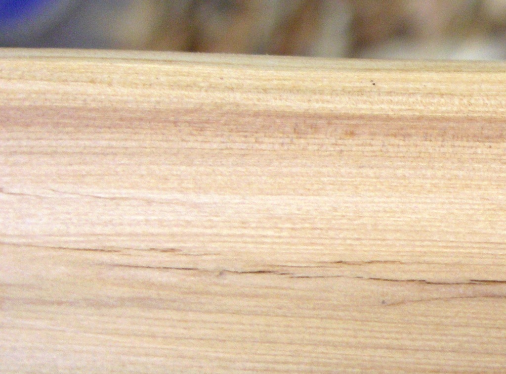

Hallo Rabe,Ravenheart hat geschrieben:..Schwindrisse ..
könnten das Schwindrisse sein? Die Eibe wurde mit der Bandsäge aufgesägt und dann an den Enden und den Markkanal versiegelt.
