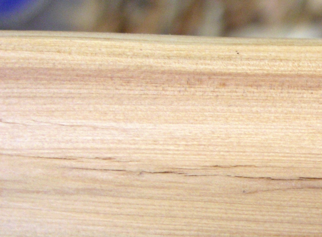

GerhardP
Beiträge: 554
Registriert: 09.09.2010, 13:58
Re: Eibenholz richtig lagern?
Beitrag von GerhardP »
Ravenheart hat geschrieben:..Schwindrisse ..
Hallo Rabe,
könnten das Schwindrisse sein?
Die Eibe wurde mit der Bandsäge aufgesägt und dann an den Enden und den Markkanal versiegelt.
Tschuldigung boccaraca das ich deinen Beitrag benutze.
Gruss Gerhard
Beiträge: 22358
...ja, genau, so was meine ich!
