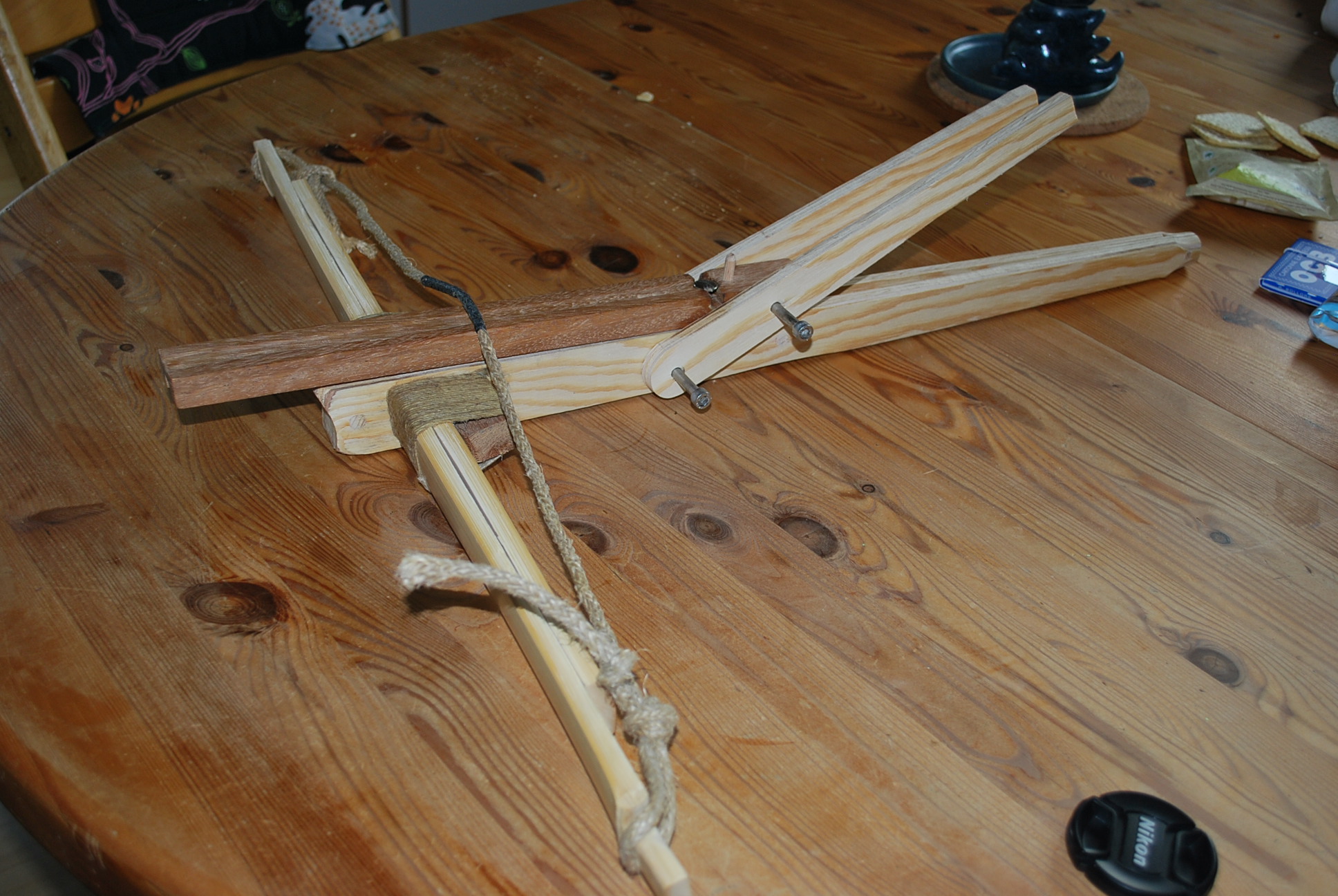

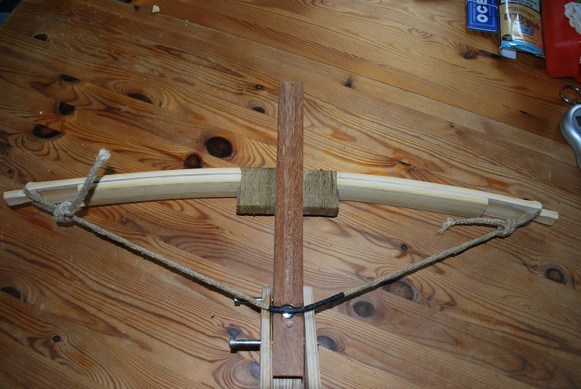

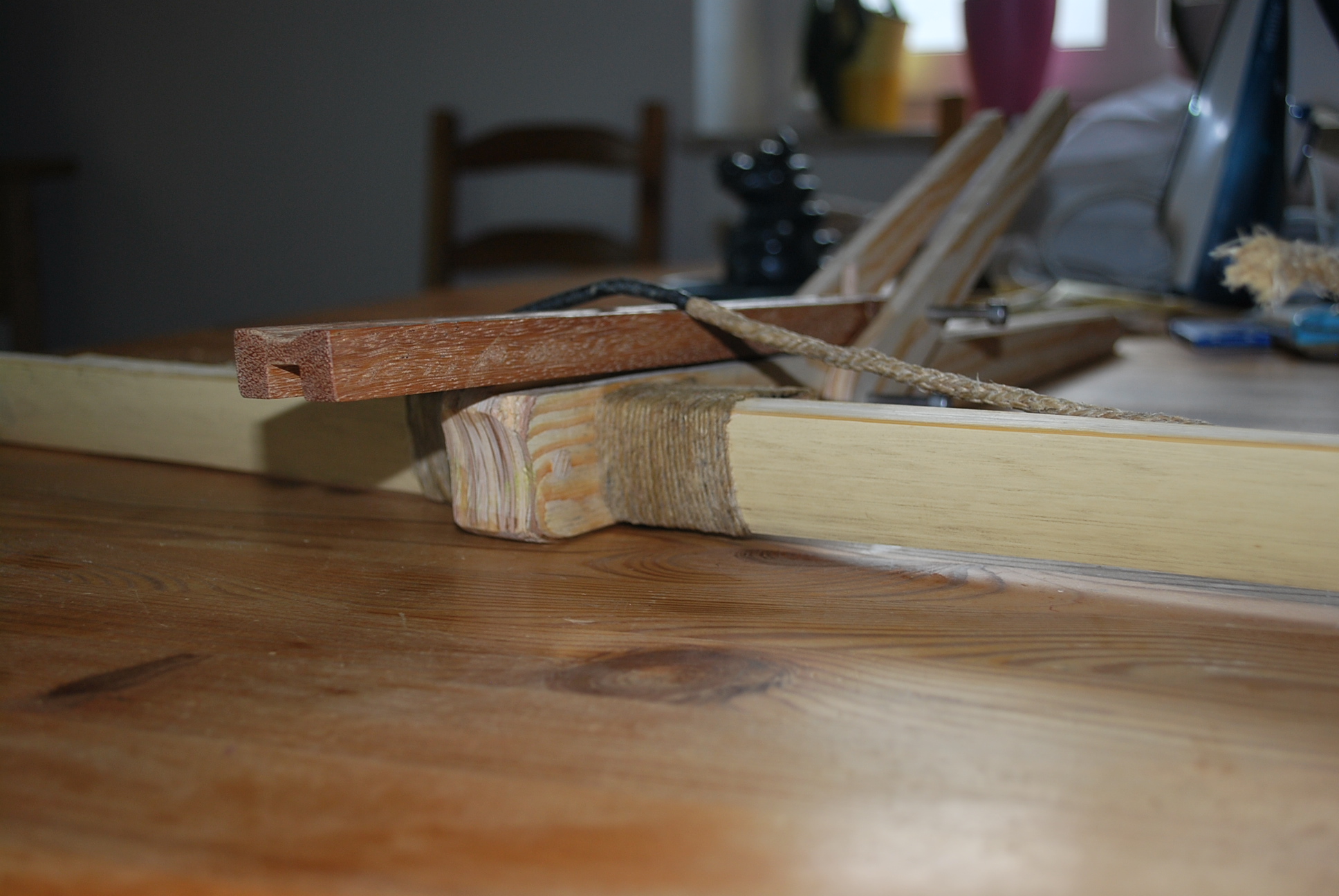

Hallo, brauch noch einen Rat zum Bogen...
momentan zieht er ~100# in der Endstellung (laut Kofferwaage) von einer Standhöhe bin ich allerdings noch Galaxien entfernt.
Wie auf den Bildern zu sehen ist, reicht es nicht nur nicht um in die Sehnenkerbe zu kommen, die Sehne ist noch nichteinmal straff.
Wenn ich die Sehne von Hand einhänge donnern meine Testbolzen bereits heftig in den Vorhang und ich habe keine Ahnung, wie ich den Bogen überhaupt richtig spannen kann um eine entsprechend kürzere Sehne einzuhängen.
Würdet ihr trotzdem versuchen den Bogen auf eine praktikabele Standhöhe zu zwingen oder "etwas" ändern?
Hab mir schon überlegt, denn Bogen mit einer weiteren Wicklung je WA im momentanen Auszug zu wickeln um einen permanenten Deflex einzubinden!? (spannen mit Wippe, Laminate um Wickelstelle zusammenzwingen, Hanfwicklung über ca. 3cm in 2cm vor dem Ende der Bauchlage, Weißleimgebunden)
Grüße Moe

Cortigiano
Re: Chu-Ko-Nu / Zhugenu
Hallo Moe,
ich verstehe deine Frage so, dass du wissen möchstest, wie du die Sehne unter Spannung bekommst ohne im arretierten Vollauszug zu sein.
Das vierte deiner Bilder zeigt den "Vollauszug". Miss bitte nach, wie lang der Abstand von Daumen zu Daumen in einer geraden Linie auf der konkaven Seite ist.
Dieses Maß wird die Länge für deine Sehne. ich würde empfehlen zu diesem Maß 1-2cm kürzer....
Bitte verzeih, aber ich finde deine Sehne sehr ehhhhmmmmm provisorisch. Besorg dir Garn. Wickle dir eine Sehne mithilfe eines Sehnengalgens. Knoten die Schlaufen gut. Denn bei einem Zuggewicht von #100 finde ich die Knoten einfach zu labil.
Wenn die Sehne fertig ist, dann hänge sie auf einer Seite ein, stell dann die Armbrust mit dem Stiel auf den Boden, und drück mit beiden Händen an den Bogenenden diese Richtung Boden, bis du das zweite Sehnenende, dass du die ganze Zeit in der Hand gehalten hast, auf den zweiten Daumen streifen kannst.
Hoffe es ist hilfreich....
Niko
Niko
