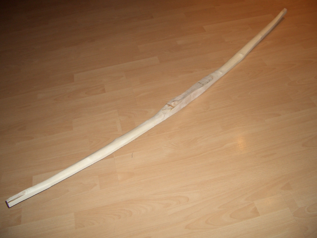

Jetzt ist schon wieder Wochenende und die Zeit die Taten der Woche aufzuzeigen.

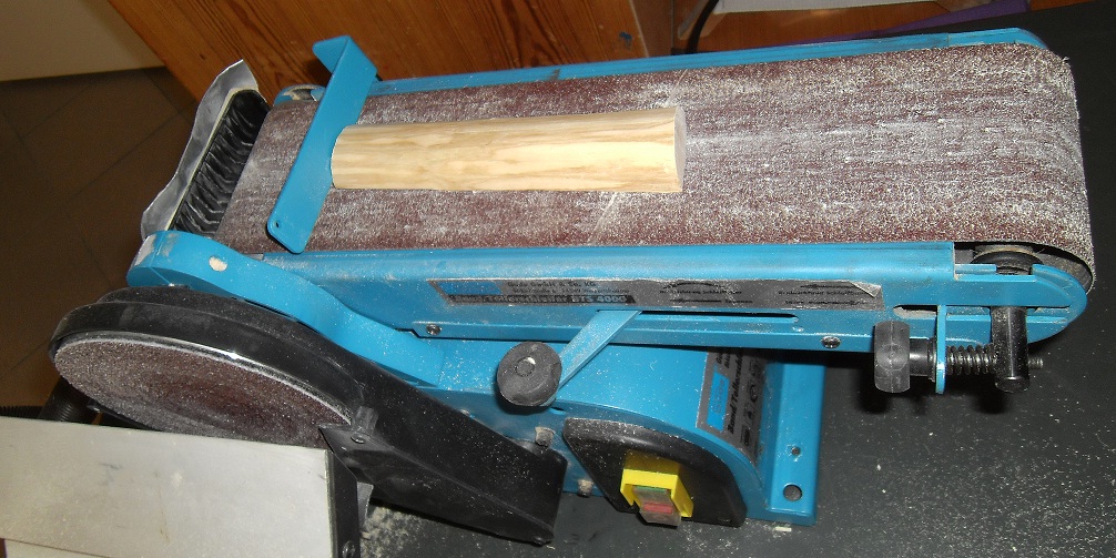

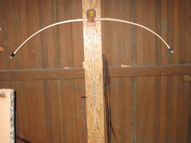

Habe den Bogen das erste Mal in den Tillerstock "gespannt" nachdem ich ihn an den Wurfarmen nach Augenmaß grob bearbeitet habe. Ich kann es mir immer nicht verkneifen einige Stellen schön zu machen, obwohl sie später beim Tillern wieder verdünnt werden. So bilde ich mir ein, einen besseren Blick für den Endzustand zu bekommen.

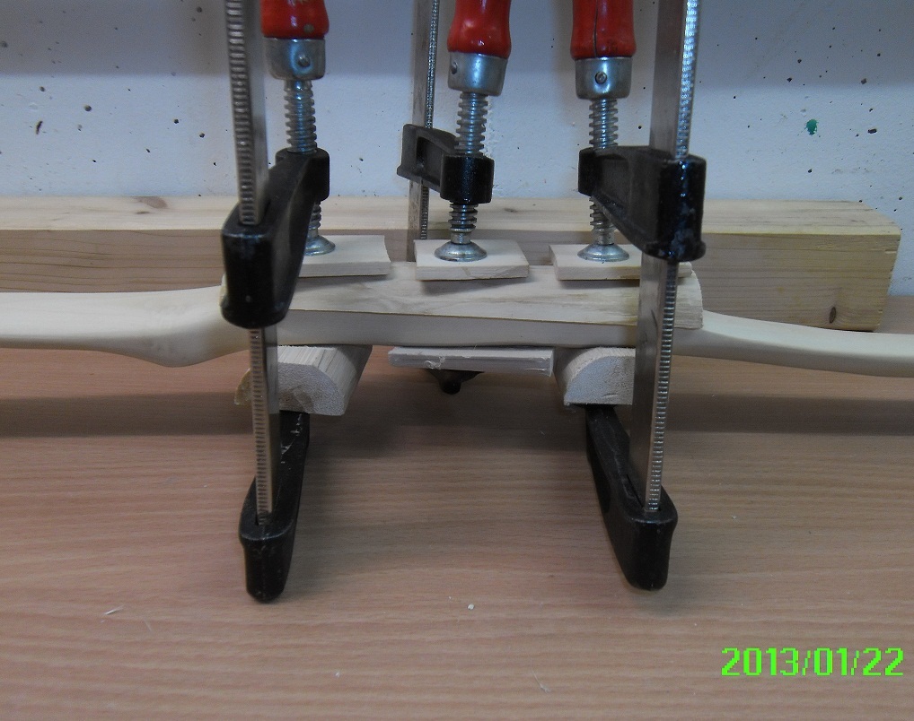

Habe im Griffbereich ein Stück Restholler aufgeleimt und die Handform so angepasst wie es dann auch bleiben soll.
Kann sein, dass noch Leder um den Griff kommt.
Nebenbei: Leder habe ich mir zum Nulltarif in allen nur denkbaren Farben und Ausführungen im Möbelhaus besorgt.
Die nette Dame dort war froh, dass jemand ihren Schrank mit den alten Polsterproben leergeräumt hat :) :D ;D. Jetzt kann sie wieder neue reinräumen, für's nächste mal wenn ich wieder aufkreuze.
Ich traue mich nicht den Bogen weiter zu spannen, da ich vermeiden möchte, das er jetzt schon zu viel "Set" bekommt. Wenn es unter 5 cm bleibt, wäre es für mich ausreichend. Der Bogen wiegt bei einer Länge von NzN 156 cm zur Zeit ca. 380g.
das erste Mal im Tillerstock
der rechte Wurfarm biegt mehr
Gleich am rechten Fadeout hat der Bogen eine gewisse Naturkrümmung, die ich aber nicht wegdämpfen möchte, sondern einfach beim Tillern versuche einzuarbeiten.
Griffauflage plan schleifen
und aufgeleimt
und aufgeleimt
das fast fertige Griffstück

@klogen der Griff gefällt mir hat was abstrahiert weibliches ;)
stimmt, jetzt wo du's sagst fällt's mir auch auf.
Stellt man das Ganze senkrecht (linke Seite nach oben) sieht es auch ein bisschen nach Haase aus (schaut nach Rechts) ;D ;D

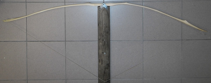

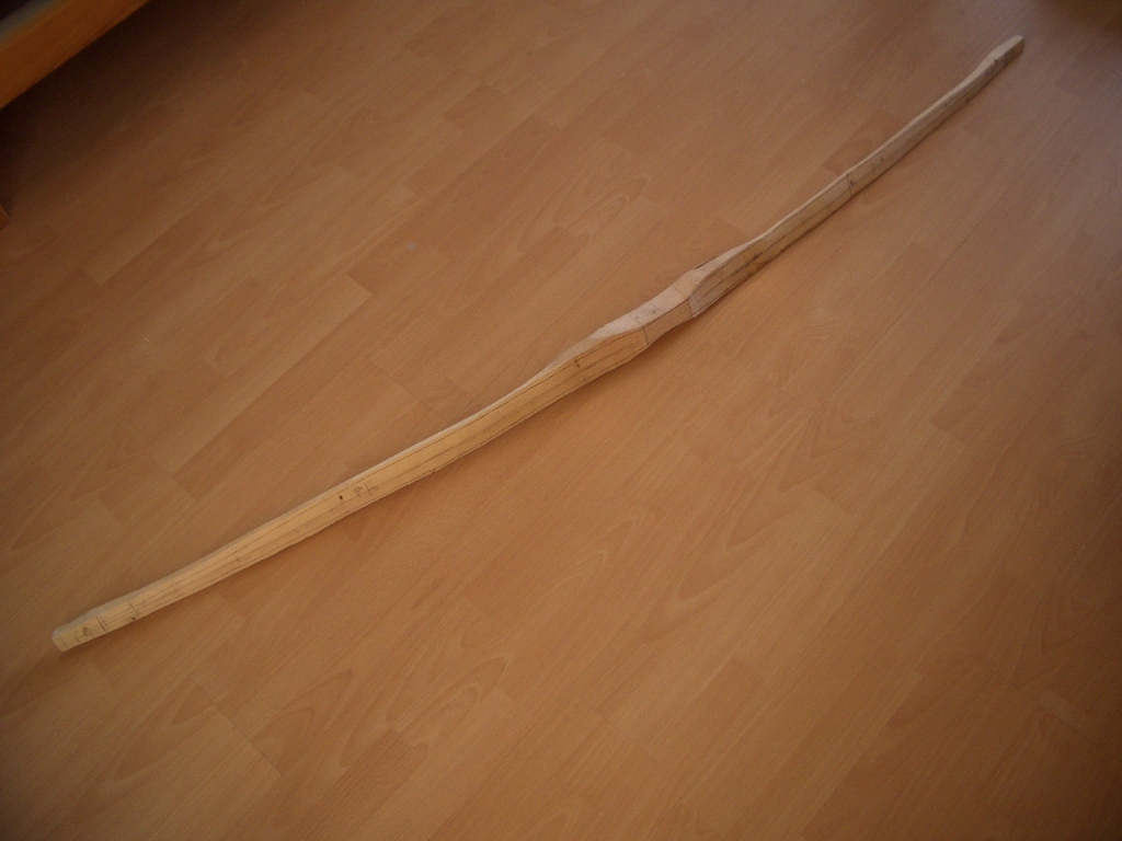

Diesmal hat es tatsächlich funktioniert. Ich glaube neben der Geschwindigkeit war noch hilfreich, dass ich durch die Zwingen die Biegung direkt im Griff erzwungen habe. Ich hatte vorher schon den Eindruck, dass der ganze Wurfarm ein wenig mitgearbeitet hat. Zwar hat der Wurfarm beim Ausspannen an den Tips wieder ca. 2 cm nachgegeben, dass reichte aber immer noch, um den Sehnenverlauf statt rechts vom Griff ein wenig links von der Mitte zu platzieren. So mag ich das. Da, wo der Griff auflag, hat er zwar ne Delle bekommen, die ist aber beim Ausarbeiten der Griffform rausgefallen.
Neuer Sehnenverlauf
Neuer Sehnenverlauf

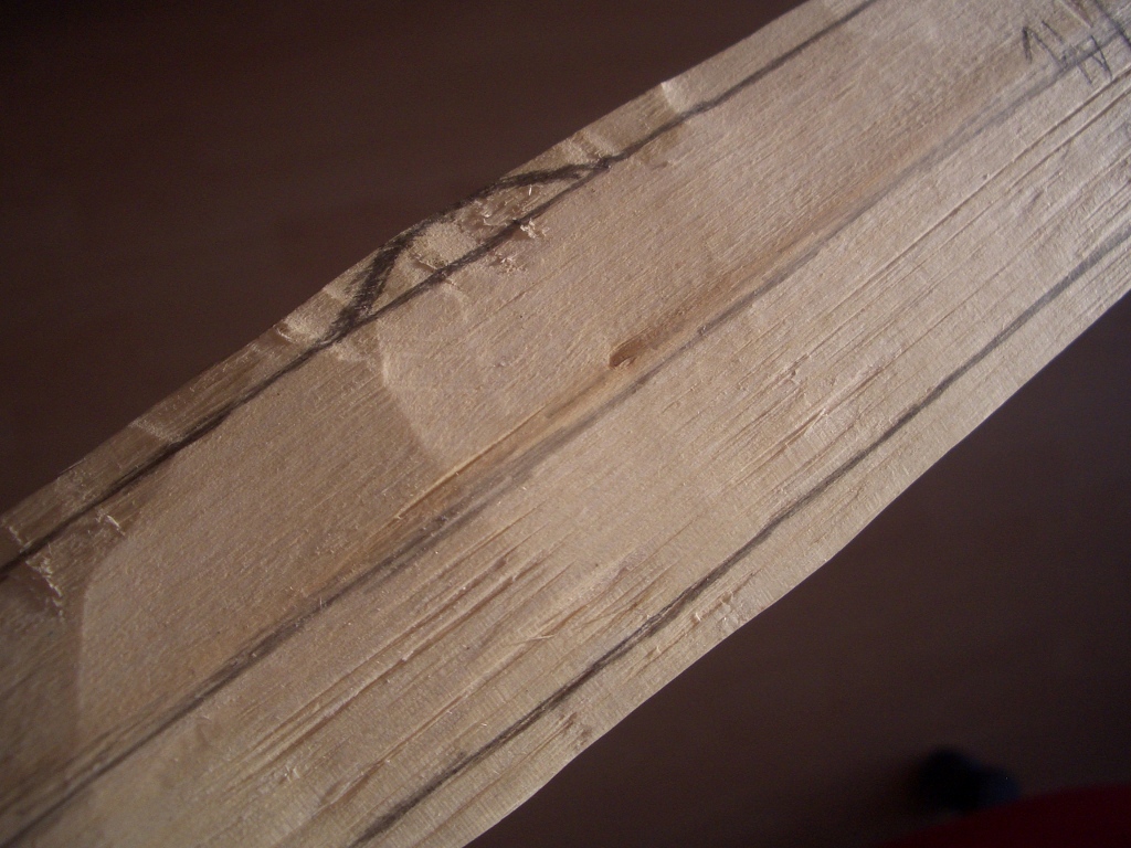

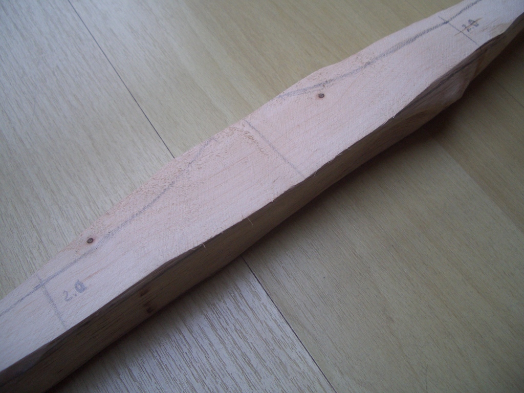

Ich konnte jetzt die Bogenmitte und danach den Breitentaper mit einem Bleistift auf dem Bauch anzeichnen. Ausgemessen hab ich mit einem großen Geodreieck. Das Design ist asymetrisch. Der Griff sitzt 8 cm unter der Mitte. Die Wurfarme sind bis zu ihrer Hälfte jeweils 4 cm breit und verjüngen sich dann pyramidial auf 2,6 cm bei 3/4 und 1,2 cm an den zukünftigen Nocks.
Breitentaper
Breitentaper
Wenn man auf dem Rücken anzeichnet, sieht man zwar gleich, wo man an Ästen Material zugeben muss, mir fällt es aber leichter, den Grundtaper auf den Bauch zu zeichnen. Die Zugaben habe ich nachträglich vom Rücken übertragen.
Astzugabe
Astzugabe
Die grobe Breite habe ich dann bis auf ca. 1mm mit dem Ziehmesser heruntergearbeitet. Für den Rest hab ich dann meine neue handgehauene Raspel verwendet, die mir der Weihnachtsmann gebracht hat. Die schafft zwar nicht so viel auf einmal weg, wie meine grobe Raspel, der Abtrag ist aber deutlich sauberer, so dass ich wohl viel Zeit beim Nacharbeiten sparen werde. Allerdings erzeugt die schon so feinen Staub, dass ich lieber mit Maske gearbeitet habe. Auch war ich bisher gewöhnt, ohne Handschuhe zu raspeln. Mit der neuen ist das so eine Sache. Die ist so scharf, dass ich null Hornhaut mehr am Ballen habe :)
Schlanker Bogen
Schlanker Bogen
Als nächstes kommt dann der Tiefentaper. Danach plane ich ein Trapping zu machen. Hasel ist ja eher zugstark als drucktolerant. Deswegen werde ich den Rücken in der ersten Hälfte, in der der Bauch 4 cm breit ist, 3 cm breit machen. Oder ist das zu viel? Zu den Tips hin werd ich das Trapping dann auslaufen lassen. Dadurch passen dann Bauch und Rücken von ihrer Stärke und Belastbarkeit besser zueinander und ich vermeide hoffentlich Stauchbrüche.

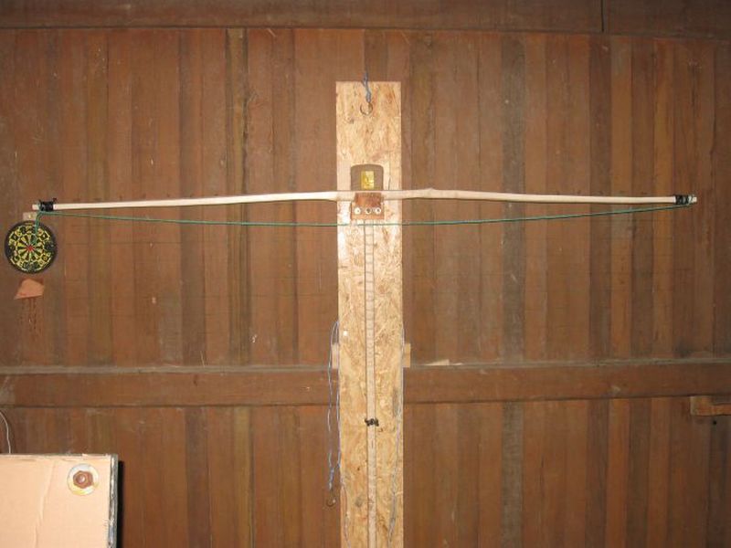

diese Woche habe ich den Stab nochmals gerichtet. Jetzt ist er so weit gerade, daß ich mich traue, mit dem Tillern zu beginnen.
Ach ja, mal ein paar Maße: Der Stab ist zur Zeit 1,84m lang. Am Griff ist er noch 35mm breit und 25mm tief (dick hört sich doch recht bescheiden an ;D ), an den Tipps zuerst 20mmbreit und 17mm tief, wobei ich die vorm Tillern noch schnell auf 17x15mm geschliffen habe. Ich denke, bis 10cm vor den Tipps werde ich den reckteckigen Querschnitt beibehalten.

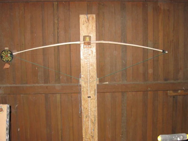

Erstes Auflegen
Erstes Auflegen
Dann wollte ich den ganzen Tag nichts anderes tun, als an meinem Bogen zu schaben und zu raspeln, aber...............
wie es dann immer so kommt, mein Bruder schaute vorbei und ruck zuck war der halbe Tag vorbei!!!
Egal, ein bischen bin ich trotzdem weitergekommen.
Ich habe Ihn (den Bogen ;) ) ein wenig ausgezogen...
Steifes Dingen
Steifes Dingen
und erkannt, daß ich an dem Kantholz noch ganz schön was wegnehmen darf.
Daher habe ich auch beherzt zur Raspel gegriffen und die Wurfarme um einiges an Holz erleichtert.
Beim Raspeln
Beim Raspeln
Soweit bin ich heute gekommen
Soweit bis heute
Soweit bis heute
Morgen möchte ich Ihn dann mal auf 5-8cm aufspannen und mich weiter an meinen Vollauszug von 31" ranarbeiten.
Kritik und Anregungen sind SEHR willkommen.

@Alexander: Er sieht so aus, als würd er an den Enden zu wenig biegen. Das kann sich aber noch ändern, wenn du ihn auf Standhöhe bringst.

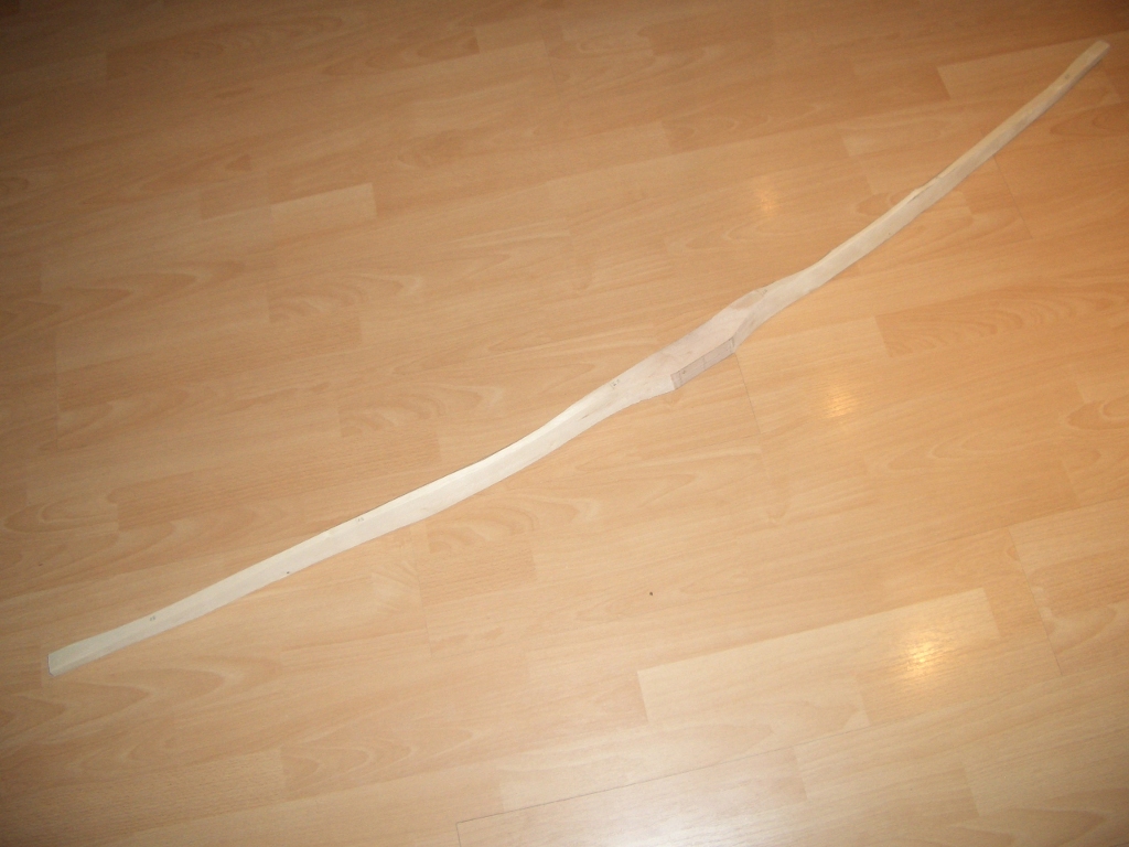

Heute hab ich den Tiefentaper angezeichnet. Ich lass den Griff noch etwas länger als angezeichnet, damit er später besser auf dem Tillerbaum liegt. Dadurch sind die Fades noch etwas steiler als beim fertigen Bogen.
Tiefentaper
Tiefentaper
Ich hab dann alles weggeraspelt, was nicht nach Bogen aussah.
Kein Bogen
Kein Bogen
Hinterher waren die Wurfarme nicht mehr so pummelig.
Bogen mir vorläufigem Tiefentaper

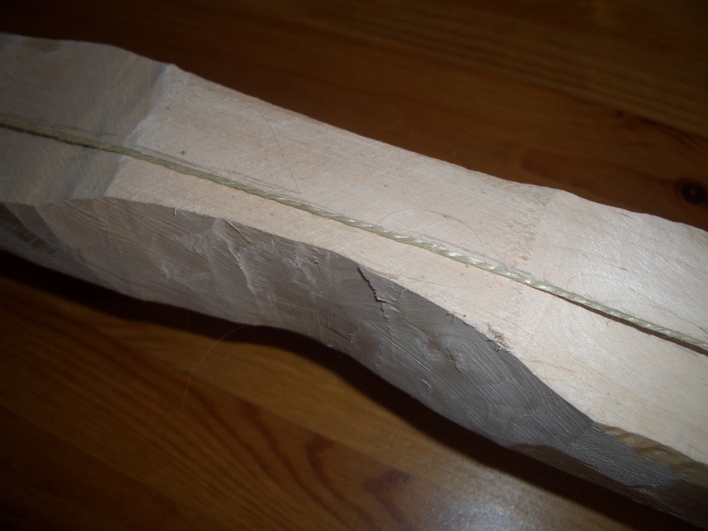

Danach hab ich das Trapping am Rücken angezeichnet.
Angezeichnetes Trapping
Ich werd das Trapping etwa bis zur halben Wurfarmtiefe machen. Das ergibt dann zumindest im parallelen Bereich etwa einen 45°-Winkel. Von der anderen Seite mach ich dann nen Linsenbauch. Ich hab mal ne Skizze (nicht maßstabsgetreu!) gemacht damit man mein Gefasel besser nachvollziehen kann.
Schnitt durch den geplanten Wurfarm

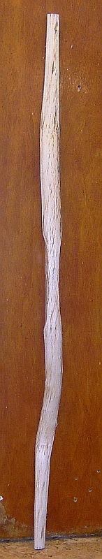

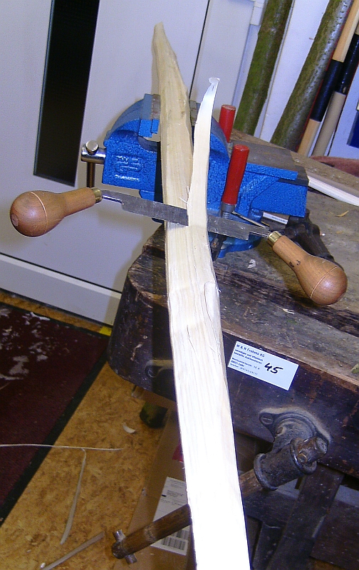

Ravenhearts Hasel-Saplinge Part 2: Zerlegen
Zum Teil 1: http://www.fletchers-corner.de/viewtopi ... 55#p374460

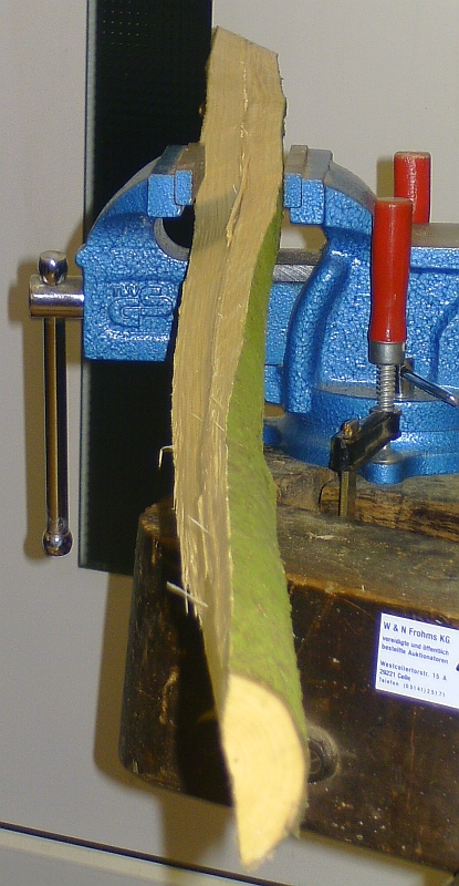

So, nachdem Dirk so lieb war, für mich 2 "Saplinge" (der eine war über 3 m lang!!) zu ernten (siehe Teil 1), habe ich diese
- versiegelt, aber ansonsten unbehandelt - in Bergen übergeben bekommen!
Zuerst mussten "die Staves im Holz gefunden werden". Das war relativ einfach...
Den Langen habe ich etwas asymmetrisch geteilt, 1,70 und 1,55 m.
(Werkzeug: Säge)
Dann wurde gespalten - und Überraschung: Trotz kerzengeraden Rindenverlaufs HEFTIGER Drehwuchs:
(Werkzeug: Spaltmesser, Hammer)
Also musste der Stave diagonal aus dem Holz geschnitten werden.... So kam dann doch noch ein gerades Stück Holz heraus, wenn auch mit schrägem Faserverlauf. Das wird spannend... ;D
(Werkzeug: Ziehmesser)

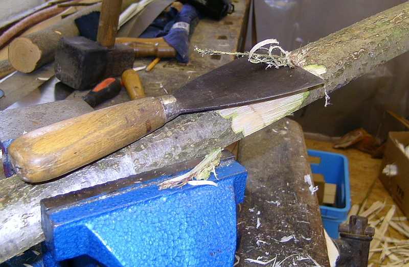

Nach dem Zuschneiden wurde entrindet....
(Werkzeug: Spachtel)
Die Ausbeute: 5 Staves (ganz rechts kann man NUN ansatzweise den Drehwuchs sehen!)
Der erste links ist natürlich aus dem "Wellenmonster"... :D Den habe ich auch nicht gespalten, sondern mit dem Ziehmesser "freigeschnitten"...
Er ist auch noch "snaky"... Das wird ne Herausforderung... ;)
Sie bleiben nun ein paar Tage im Keller, dann geht's auf den Wohnzimmerschrank.

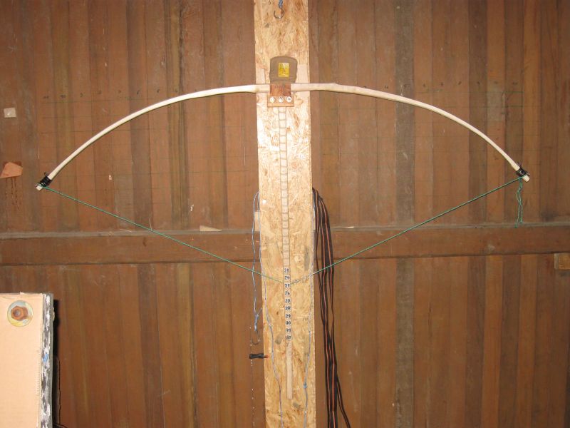

So weiter geht´s heute mit neuem Mut und viel Hoffnung......
Hier nochmal die Ausgangslage von gestern

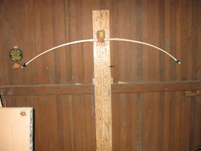

Nach halber Standhöhe und ca.25&quot; Auszug
Nach halber Standhöhe und ca.25" Auszug

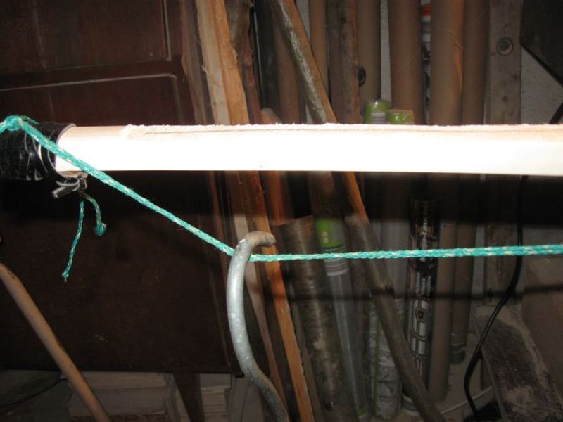

Ich habe noch bis ca. 25" getillert und dann mir eine Vorrichtung gebaut (eher geschnürt ;D ), um den Stab, der langsam zum Bogen wird auf Standhöhe zu bringen. (Um Chirions Luxusausführung nachzubauen war ich dann doch zu ungeduldig ;) )
Fertig für Sehnenkürzung
Die beiden Spanngurte halten den Bogen fest und ich kann die Sehne, entweder kürzen und problemlos wieder aufziehen, oder eine neue (die Finale) Sehne aufziehen.
So sah er dann auf Standhöhe aus:
Auf Standhöhe 15cm
Auf Standhöhe 15cm

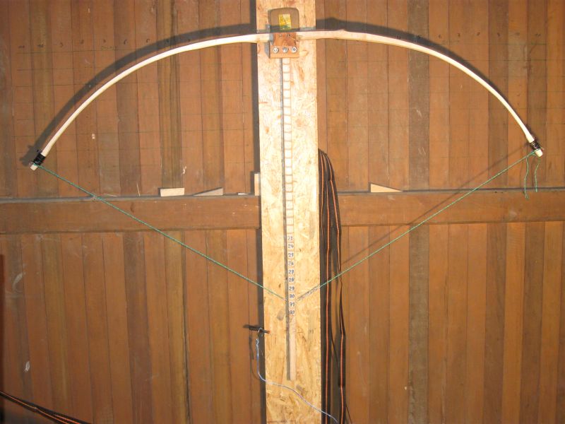

Weiter gings mit dem Tillern, hier bei 25" Auszug:
25&quot; Auszug
25" Auszug
Hier bei 28":
28&quot; Auszug
28" Auszug
Und dann, Tätää, angekommen bei meinen 31":
Finaler Auszug
Finaler Auszug
Und was passiert dann???
Die Batterien meiner Kamera sind leer und ich habe keinen Ersatz - MAAAAAAAANNN >:) >:) >:)
Aber da ich noch lange nicht fertig bin, reiche ich die Bilder vom jetzigen Zwischenstand nächste Woche nach!
Die Raspelorgie hat viel Muskelschmalz gekostet, mit der Familie wandern brauchte ich heute auch nicht, ich habe schon einen tiefen Graben zu meinem Tillerbaum gelaufen ;D ;D ;D
Aber es hat sich gelohnt, der Bogen hält, es knackt nirgens und auf dem Rücken hat sich kein Span hochgestellt.
Nach dem letzten Foto habe ich mal die Zugkraft gemessen - 19kg= ~42Pfund,
dann erst mal mit Ziehklinge und Schleifpapier ein wenig geglättet - und schwupps - waren es nur noch 37 Pfund.
Da ich an die 40 Pfund ranwollte, hier im Forum schon erfahren habe, daß bei der weiteren Bearbeitung noch das ein oder andere Pfund auf der Strecke bleibt, habe ich die Verschönerung erst mal eingestellt.
Kann ich ein wenig Zugkraft gewinnen, wenn ich den Bauch mit der HLP erhitze? Mir fällt der Fachbegriff natürlich gerade NICHT ein!!! ???
Gebt Ihr mir mal eine Rückmeldung, wie sieht der Bogen in Euren Augen im Auszug aus?
Wie ist die Doku, fehlt was (elementare Schritte), zu wenig/ zu viele Fotos, sind die Fotos selbst OK???
Bis bald
Alexander

Gornarak
Beiträge: 3476
Beitrag von Gornarak »
Es kommt ein bischen drauf an, wie der Breitentaper aussieht. Er sieht so aus, als würde er in den Wurfarmmitten zu viel biegen. Kürzen kannst du wohl nicht mehr, um Zuggewicht zu gewinnen, weil der Sehnenwinkel schon bei 90° ist. Man könnte versuchen, in den Griff einen Reflex zu dämpfen, die Enden zu flippen oder den Bauch zu tempern.
Frankster
Beiträge: 1355
Beitrag von Frankster »
@Alexander
das schaut schon richtig gut aus. Ich würde den rechten Wurfarm griffnah bis Mitte nachtillern. Sonst macht dieser die Belastung bei 31" Auszug nicht lange ohne Set mit. Puh, tempern meinst Du mit der HLP Hitzebehandlung des Bauches... Ich hab da viel mit experimentiert und bin schlußendlich wieder von abgekommen, zumindest um das Zuggewicht zu erhöhen. Kürzen und ggf. Enden flippen wegen Sehenwinkel wenn notwendig sind eine Möglichkeit. Doch wenn das Holz es nicht mit macht hat man Set und nichts gewonnen. Wenn das Tempern nicht 100% gleichmäßig gemacht wird muss man nochmal nacharbeiten. Das bedeutet der Bogen verliert noch mehr Material. Zudem gleicht sich die Holzfeuchte im Bogen wieder etwas aus wenn er erstmal gefinisht ist. Von daher würde ich mir das Tempern etwas überlegen.
Und wieso hast du soviel geraspelt? Wenn ich den Dickentaper mit dem Ziehmesser herausgearbeitet habe, trage ich eigentlich mit der Raspel nicht besonders viel Material ab.
