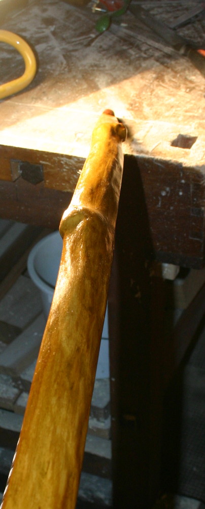

gestern und heute habe ich meinen Holler-Nr. 2 noch ein bißchen schöner gemacht. Er hat Overlays aus Elsbeere bekommen, dann wurde das Ganze braun gebeizt und dann habe ich ihn zweimal mit Schellack behandelt.
Heute Abend habe ich mal 30 Pfeile fliegen lassen, um zu sehen wie er wirft und wie sich die steiferen Stellen an den riesigen Astknubbeln verhalten. Es ging alles gut, er hat knapp 32 Pfund und ich bin eigentlich zufrieden.
Mir war es wichtig zu sehen, ob er hält, weil ich ihm heute noch ein aufwändiges geflochtenes Griffleder verpassen möchte !
Das nächste Mal werde ich den Bogen dann im Präsithread zeigen.
Gerd

die Tips -und der Bogen- sehen nicht schlecht aus. Gut gemacht.
Bei Eibentips hab ich aber immer etwas Bauchschmerzen, Eibe ist schon recht weich und wenn die Sehne mal dran reibt und Miniteile löst, reiben die dir im Nu dei Sehnenöhr in 2 Teile was recht unangenehm sein kann. ich kann aber nicht Beurteilen wie fest dein Tipholz ist, hast ja Holz aus dem Kern genommen..ToiToiToi.

Die Tips sind schon recht hart. ich behandle sie am Schluss mit K-Lack, was dafür sorgt, dass die Oberfläche versiegelt und relativ hart wird. Ein Reiben der Sehne kann dann nicht mehr viel ausmachen. Hoffe es ist auch eine Dauerlösung.

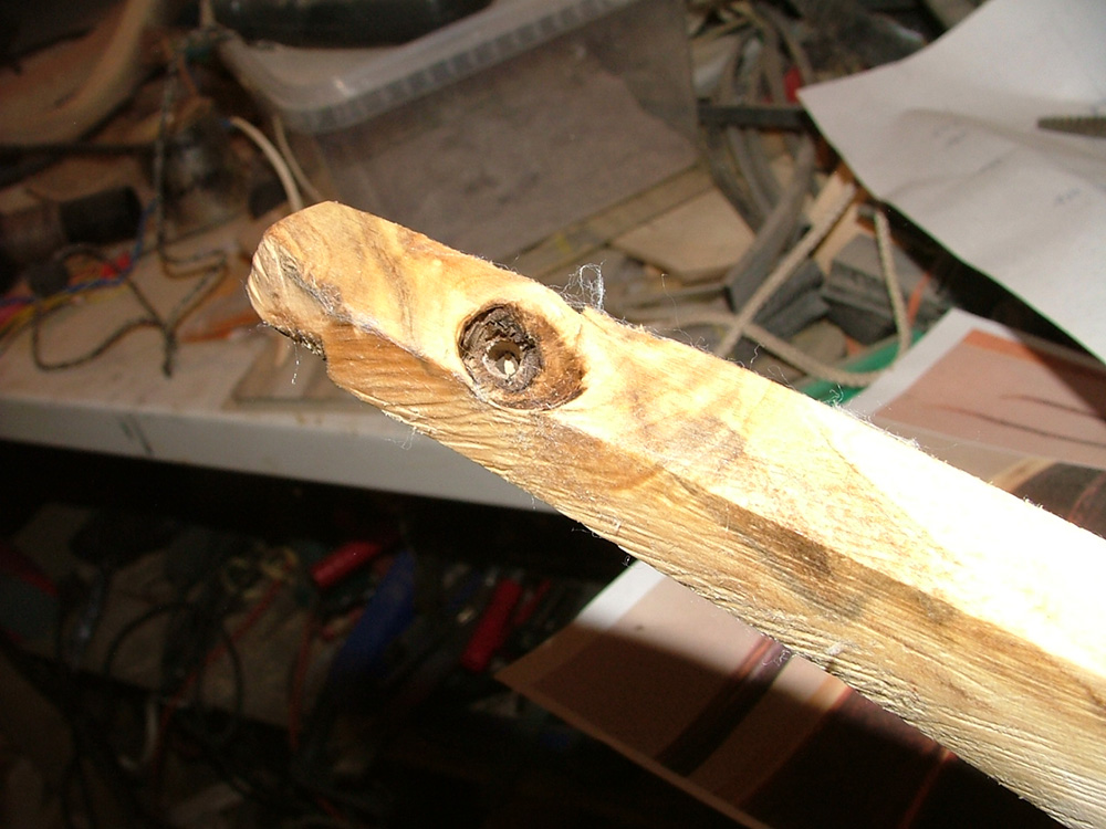

Nachdem das Holz einigermaßen trocken ist, habe ich beim ersten Stab (dem auf dem "Gruppenbild" ganz rechts) die Form herausgearbeitet. Er ist leicht snaky, leicht seitlich verzogen und hat sich auch noch wieder etwas verdreht..:
Im Bodentiller biegt er sich schon.
Durch die Verdrehung und den leichten "Zickzack" musste ich beide Enden jeweils ganz an die Kante des Staves legen.
Daurch haben die letzten 16 bzw. 18 cm einen dreieckigen Querschnitt. Die Haupt-Biegebereiche sind "brotförmig" ca. 1/3 der Breite in der Bauchmitte ist flach...
Als nächstes schleife ich die Bastschicht-Reste am Rücken glatt, breche die Kanten und mache Sehnenkerben rein.
Werkzeuge: Schnur, Lineal, Ziehmesser, Ziehklinge, Sandpapier.
Nächster Beitrag: http://www.fletchers-corner.de/viewtopi ... 75#p381895
PS: Das "Wellenmonster" (sh. vorheriger Beitrag) ist seitlich noch krummer geworden. Ohne Dämpfen/Biegen wird da nix gehen, der ist leider aus dem Wettbewerb raus...
Die anderen 3 Staves sind "Reserve", falls dieser versagt... (was ich angesichts des Faserverlaufs immer noch befürchte...)
