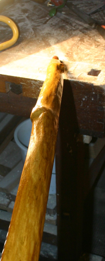

gestern und heute habe ich meinen Holler-Nr. 2 noch ein bißchen schöner gemacht. Er hat Overlays aus Elsbeere bekommen, dann wurde das Ganze braun gebeizt und dann habe ich ihn zweimal mit Schellack behandelt.
Heute Abend habe ich mal 30 Pfeile fliegen lassen, um zu sehen wie er wirft und wie sich die steiferen Stellen an den riesigen Astknubbeln verhalten. Es ging alles gut, er hat knapp 32 Pfund und ich bin eigentlich zufrieden.
Mir war es wichtig zu sehen, ob er hält, weil ich ihm heute noch ein aufwändiges geflochtenes Griffleder verpassen möchte !
Das nächste Mal werde ich den Bogen dann im Präsithread zeigen.
Gerd

Hier noch ein paar Bilder:
Knubbel 2
Knubbel 2
Knubbel 1
Knubbel 1
nochmal unterer Wurfarm
Wurfarm unten
Wurfarm unten
Overlay
Overlay
Auszug 28 Zoll
Auszug 28 Zoll

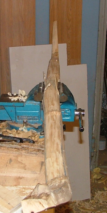

Ich hab dieses Wochenende mal Weitergemacht nachdem das Holz jetzt ja trocken ist.

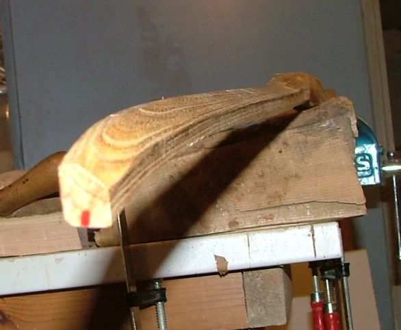

Wie hier gut zu sehen ist, hat der Griff einen Knick.
Das erste was also zu tun war, war den Knick zu Beseitigen.
Als nächstes hab ich angefangen Masse abzunehmen, nach dem der Bogen ja noch viel zu dick war.
Dabei wurde ein Astloch sichtbar, das ich aber später mit Epoxyd Harz gefüllt habe.
Als nächstes habe ich Sijahs vorbereitet, um sie dann mit Horn zu bekleben.
Auch hier ein Astloch, wurde dann auch mit Epoxyd Harz verklebt.
Der zweite Sijah...
Dann habe ich das Horn zugeschnitten...
... und aufgeklebt.

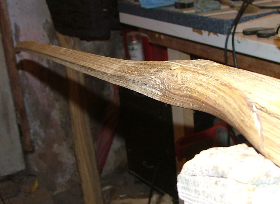

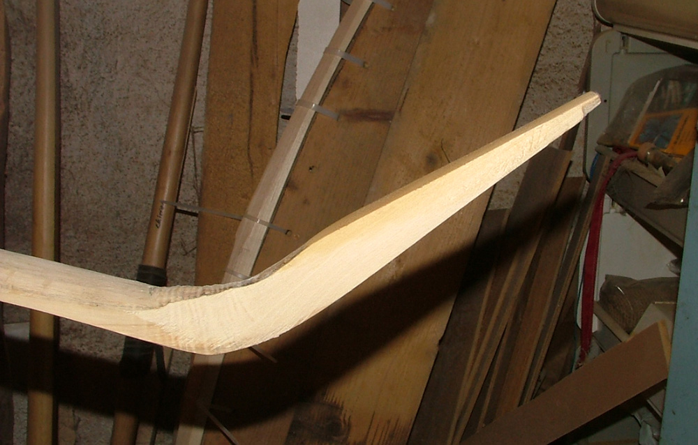

Nachdem das Holz einigermaßen trocken ist, habe ich beim ersten Stab (dem auf dem "Gruppenbild" ganz rechts) die Form herausgearbeitet. Er ist leicht snaky, leicht seitlich verzogen und hat sich auch noch wieder etwas verdreht..:
Im Bodentiller biegt er sich schon.
Durch die Verdrehung und den leichten "Zickzack" musste ich beide Enden jeweils ganz an die Kante des Staves legen.
Daurch haben die letzten 16 bzw. 18 cm einen dreieckigen Querschnitt. Die Haupt-Biegebereiche sind "brotförmig" ca. 1/3 der Breite in der Bauchmitte ist flach...
Als nächstes schleife ich die Bastschicht-Reste am Rücken glatt, breche die Kanten und mache Sehnenkerben rein.
Werkzeuge: Schnur, Lineal, Ziehmesser, Ziehklinge, Sandpapier.

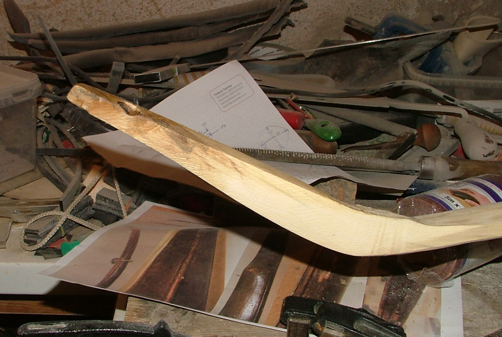

Der Jahresring hat mich glatt 2 Abende beschäftigt, ist wirklich ein wenig schwierig das richtig zu sehen. Dann gings an dden Dickentaper wiederum orientiert an der Zeichnung des Hohenaschaubogens von Dirk, nach dem Dickentaper bekommen die Wurfarme ihr 5-eckiges Profil.
Die este Schräge des 5-Ecks
und die andere Seite
sieht dann so aus
sieht dann so aus
nun ist der Bogen soweit tillerfertig der Bodentiller ist soweit ok
