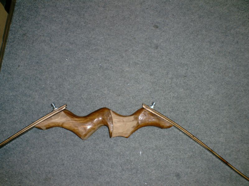

Apfel ist auch erste Wahl als Griffholz!
