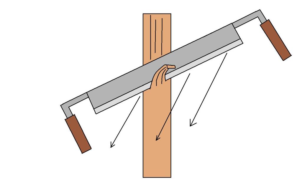

Re: Stämmchen wie/womit bearbeiten ?
Beitrag von eddytwobows »
Das wichtigste ist ein scharfes Ziehmesser... auch die günstigen aus dem Baumarkt sind durchaus zu gebrauchen,
sofern man sie vernünftig anschleift und schärft...
Das zweite ist, wie schon gesagt wurde, daß Messer vernünftig und sinngemäß zu führen,
d.h. das MESSER, bzw. die KLINGE soll schneiden und für den Bogenbauer arbeiten, nicht umgekehrt...
Das erfordert zwar ein bißchen Übung, aber wenn man dranbleibt, entwickelt man sehr schnell ein Gefühl dafür und
das ganze geht dann immer schneller und leichter von der Hand...
Ich hab die Skizze zwar schonmal vor kurzem gepostet, aber was solls... ;) :)

Das soll heissen das man Späne nicht auf voller Breite abzieht, bei 10 cm Breite kann das kein Mensch!
Bei grünen Holz (frisches Holz) kann die Spanbreite schon mal 3 oder 4 cm betragen, bei trockenen Holz nur noch 1 maximal 2cm. Man arbeitet den Rücken also nicht möglichst flach herunter, sondern leicht gewölbt, so kann man die Schnittbreite und damit die Schnitttiefe leicht bestimmen. Das gibt einen dann auch die Kontrolle darüber das man nicht versehentlich zu tief schneidet oder das man Späne ausreißt. Das Ziel sollte eine Art von sehr grober Holzwolle sein, 20 schnelle Züge mit den Ziehmesser bringen mehr wie das Abhebeln von 5mm dicken Spänen die unkontroliert ausreißen. Also so mit den Ziehmesser schneiden das man 1-2cm Breite und ca. 0,5mm Dicke Späne produziert, ist das Messer scharf geht das schnell und kostet kaum Kraft. ;)
