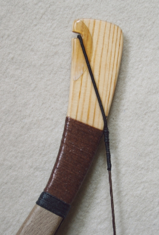

das heißt die Bohrung für das Leder ging nicht durch den kompletten Siyah?
Das würde für die 5eckige Ledereinlage bedeuten sie geht nicht durch, sondern es sind 2 eingepaßte fünfeckige Lederscheiben auf jeder Seite?
Bildquelle: Grayson
@Rabe sieht toll aus!
hallo Stefan,stefan kaletsch hat geschrieben:Hi Benzi,
um was für ein Wurfgewicht geht es denn? Ich habe bei meinen Türken(ca.60lbs) mit einem 12mm Forstner-
Bohrer ein Loch in den Rand der Siyahs gebohrt in dort eine genau passige Lederscheibe eingeleimt,Da habe ich dann
die Sehnenkerbe eingefeilt.Hält schon lange,Siyah an der Stelle ca.8mm dick.Die originalen Ledereinpassungen
bei den Türken sind denke ich 5-eckig!Vorteil: sie können sich nicht drehen!
Bildquelle: Grayson

Re: womit Siyahs verstärken?
Horn!
Die einfachste Lösung ist m.M. nach, wie schon oben geschrieben, aufbohren auf 12 mm, runde Hornscheibe rein, Kerbe neu einfeilen, s. Bild 3 und 5.
Die Frage von bowa ist berechtigt!
@snake jo
was und wie genau in die Verstärkung bei Bogen 4?
Knochen? geht der durch, also ist es eine komplette Aussparung?
danke und Grüße benzi
