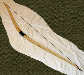

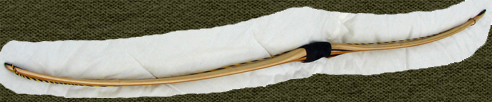

Skizze von mir
Skizze von mir
Hab ich vom Skerm geklaut

Quelle: http://www.archerybrennecke.de/

Morten woher hast du die Bilder vom Bogen? die kommen mir irgendwie bekannt vor ...

@penumbra
Ist von nem Bogenbauer, die hatte ich mal kopiert weils gefiehl und weiß leider nicht mehr die Quelle.
Wenn ich´s nicht finde nehme ich sie wieder raus...
Ah Mensch, auf Deiner Seite natürlich, Sorry! :-X
Soll ich´s rausnehmen oder die Quelle drunterschreiben?

wäre nur schön, wenn man vorher gefragt wird ;) (wegen urheberrecht usw.), andere reagieren da vielleicht nicht so "Tollerant" und du hast schnell Post vom Anwalt und FC bekommt eventuell auch Probleme. Ansonsten kannst du sie gerne drinne lassen und ich den Pharao eh aus dem Programm genommen habe.
magenta
Beiträge: 567
Registriert: 10.11.2003, 09:58
Re: Holzlaminierter Angularbogen
Beitrag von magenta »
Zumindest wäre es hilfreich, wenn bei den Fotos die Quelle angegeben wird...
