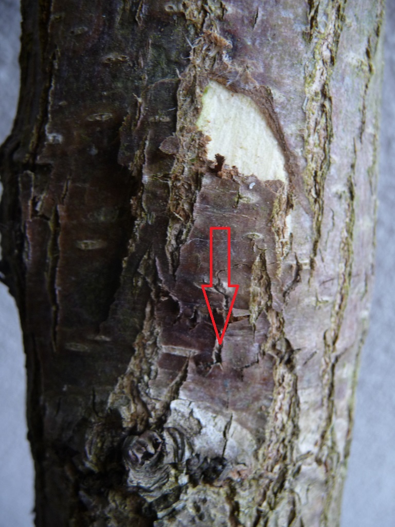

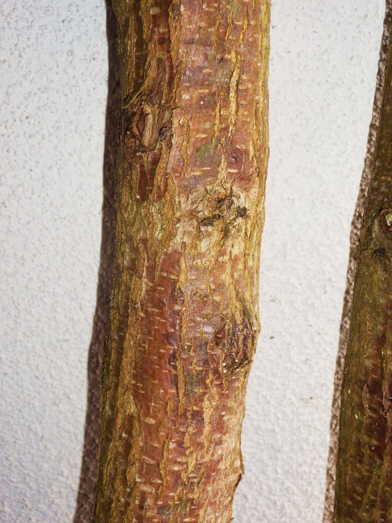

- Die Borke der Ulme ist in der Regel grün-grau und bei dünneren Stämmen ab dem 2/3 fast glatt. Dieser Stamm ist im oberen Drittel fast braun und rissig, das erste Merkmal für den Befall.

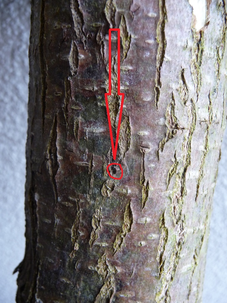

- Wenn man die Borke genau anschaut, sieht man kleine Löcher, die auf den Befall hinweisen.
- Mit einem geübten Auge lassen sich diese schnell erkennen.

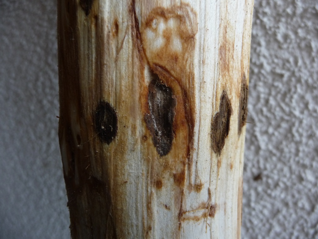

- Falls so ein Löchlein vorhanden ist, einfach die Rinde einschneiden und das Holz darunter begutachten.
- Sollte diese dunkelbraune Verfärbung unter der Borke auftauchen, ist der Baum nicht zum Bogenbau geeignet.

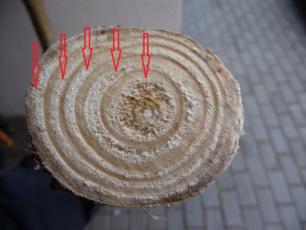

- Ein fortgeschrittener Befall sieht so aus ... und der zieht sich über den ganzen Stamm.
- Hier sieht man, dass der Pilz überwiegend das Frühholz angreift.
