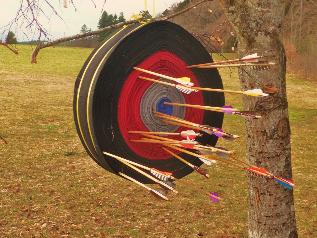

Beim 2.SBBt hatte Wotan eine "Scheibe"aus Messe-Abfall-Teppich dabei.
Die Teppiche werden nach einer Messe zu ganzen Containern entsorgt ... ???
Der Vorteil dabei ist, das die Dinger ja nicht nur 2m lang sind, sondern teilweise 20m und mehr.
Die Teppiche werden also in gleich breite Streifen geschnitten und "einfach" zu einem "Rad" gewickelt.
Wenn die gewünschte Größe erreicht ist, wird das ganze mit Zurrbändern gesichert.
Nass werden sollte das gute Teil aber nicht, da das Gewicht dann mal extrem ansteigen
und es sich auch Schimmel bilden kann ... :P
Aber ansonsten eine geile Idee - und komplett aus Recyclingmaterial ;) !

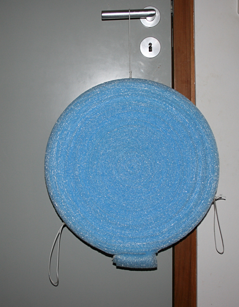

Heute bin ich über dieses Material für Estricharbeiten gestolpert und es bot sich geradezu an als Scheibe zu fungieren. Das Zeug war bereits als Rolle gewickelt erhältlich, so das die Synapsen keine großen Umwege machen mussten und die neue Funktion sofort ins Auge sprang.
Das Material ist leicht geschäumt und hat ein wenig Stretch, so das es sich durch stetiges nachfassen stramm Wickeln lässt. In unregelmäßigen Abständen habe ich ein Stück doppelseitiges Klebeband eingesetzt so das ich die Scheibe auch mal beiseite legen konnte und nichts durchgerutscht ist.
Umwickelt wurde es dann noch mit einem Spanngurt, wobei die Schnalle in das Dämmmaterial eingewickelt wurde. DIe drei Schlaufen dienen als Aufhängung und zum seitlichen Abspannen.
Wenn ich die Tage ein wenig Zeit finde folgt ein Beschusstest mit der Scheibe. Ich habe bereits auf die von Hand gespannte Scheibe geschossen und die Pfeile blieben in der Hälfte stecken.
Grüße Revolt

Materialbezeichnung und Preis wäre dann noch gut zu wissen sowie Maße , insbesondere die Stärke ( Dicke ) der Scheibe wenn du dann von der Stoppwirkung und Haltbarkeit berichtest !
( Bogenart , Pfeilart , Schusskraft und Distanz wären auch gut um eine Vorstellung von der Stoppwirkung zu bekommen , bleiben auf der Hälfte stecken ist so einfach zu relativ )
Sieht aber erstmal gut aus ;)

Ja da hast du sicherlich Recht. Im Bezug auf das Material kann ich sagen das es "keinen Stecker hat" und normal 9,95 Euronen kosten soll. Im Durchmesser hat die Scheibe 40cm und in der Tiefe sind es 9cm. Der Durchmesser ist jedoch variabel da man mit dem Klebeband auch wieder ansetzen kann (Überlappung)
Das Zeug nennt sich Randdämmstreifen und wird wohl beim Estrich legen benutzt.
Der Bogen ist ein Selfbow (mein erster) und ich kann keine Angabe zum Zuggewicht machen. Wenn es klappt wird am nächsten Donnerstag mal die Wage in Aktion treten, da es mich brennend interessiert wieviel # das Teil hat. DIe Pfeile sind "günstige" Alus... :-\

So...der erste Test bestehend aus etwa 50 Schuss aus verschiedenen Entfernungen ist gelaufen. Positiv ist zu berichten das sich die Löcher der Scheibe wieder schließen da das Material geschäumt ist. Es ist keinerlei Anstrengung nötig um die Pfeile zu ziehen. Durch die variable Aufhängung ist die Scheibe sehr flexibel was den Einsatzort betrifft.
Die Pfeile durchlagen die Scheibe auf alle Entfernungen, allerdings in etwa gleich. Im Mittel schauen die Pfeile etwa 15 cm hinten raus. Es wurde aus 5,15 und 20 Metern geschossen.
Schlecht ist das sich durch den Beschuss kleine Fetzen aus der Scheibe lösen und den Boden versauen, hier wäre ein Leinensack oder ähnliches gut um das zu umgehen.
Alles in allem würde ich sagen ist das Design und dir Tiefe der Scheibe noch zu optimieren aber die Materialeignung gut.
Die Angaben über den Bogen werden nachgereicht sobald er vermessen ist. So wie die Scheibe jetzt ist denke ich das in etwa bei 35# Schluss ist, allerdings fehlt mir die Erfahrung.
Grüße Revolt
