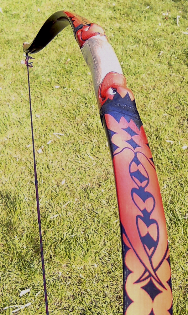

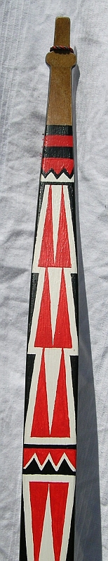

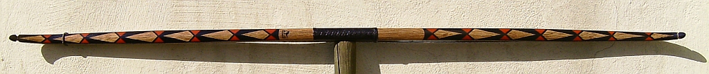

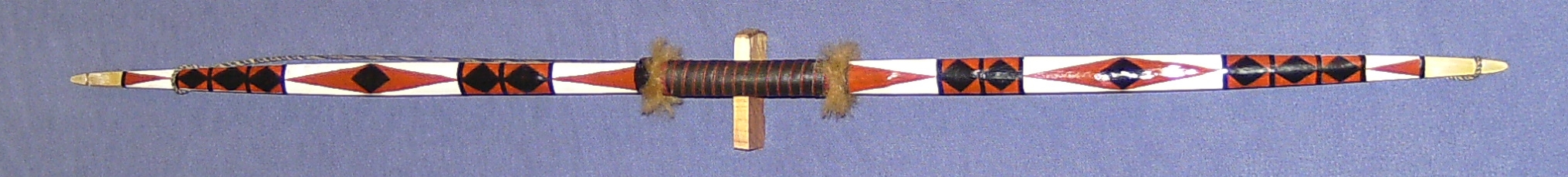

Re: Mehrfarbiges Design auf dem Bogenrücken
Ich arbeite immer von hell nach dunkel, beginne also meist mit Weiß (vollflächig!), dann ggf. Rot o.ä., zum Schluss Schwarz.
Oder eben doch eine Schicht Klarlack. Sonst kann nämlich Farbe entlang der Holzfaser verlaufen!
Bei Autoblech ist das verzichtbar, bei Holz m.E. nicht!
Carola
Beiträge: 10
Registriert: 15.04.2013, 23:00
Beitrag von Carola »
Die sind aber schön, Rabe. Das Design gefällt mir richtig gut. Da steckt bestimmt viel Arbeit hinter.
