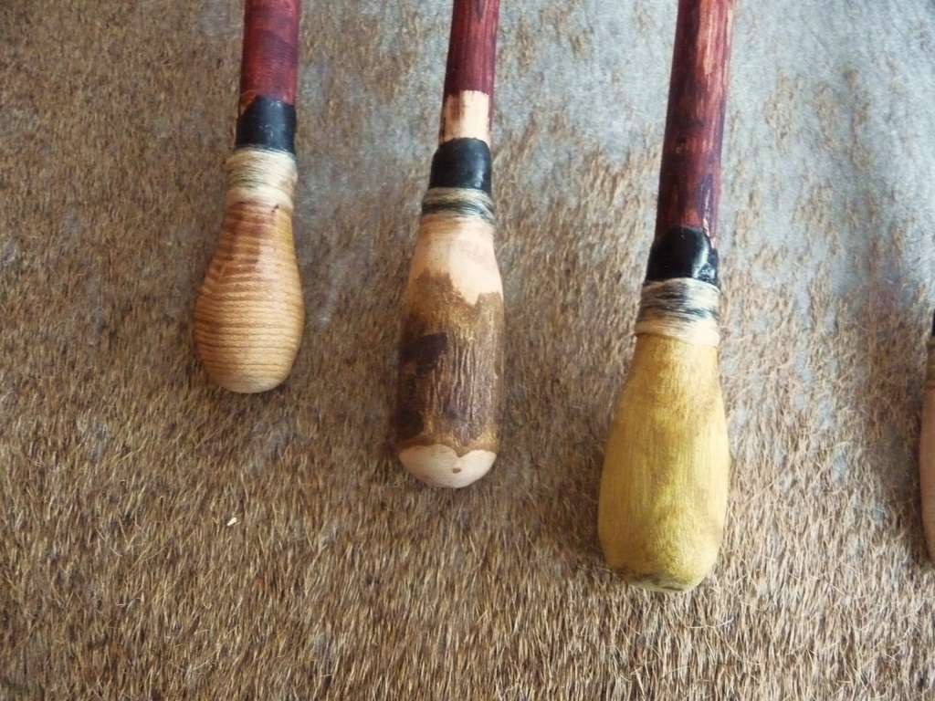

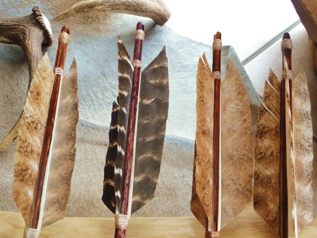

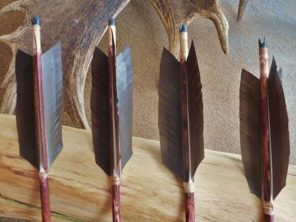

hab' mal wieder ein paar Sapling-Pfeile für div. Ausstellungen gebastelt.
Holz :
Hartriegel und Schneeball
Sonstiges Material :
Gänsefedern, Truthahnfedern, Hirschsehnen, Birkenteer, Hautleim,
Horn (Wasserbüffel -Nocken/ Hirsch-Spitzen),
Robinie und Hartriegel für die Kolbenpfeile.
...die Steinspitzen sind (noch) gekauft ... ich übe fleissig das Flintknapping ...
Die Pfeile mit den Steinspitzen haben einen Spine von 50-55lbs, die Kolbenpfeile einen von 40-45lbs.
gruß
skin

Wahnsinn! Sehr tolle Arbeiten! Die sind ja echt schön. Ich hätte Bedenken die Pfeile überhaupt zu schießen

@galli
da hast Du Recht, aber die müssen dieses Jahr noch zeigen ob sie turniertauglich sind ...
Voraussichtlich gibt es dieses Jahr im September wieder ein Steinzeit-Jagdturnier im Federseemuseum
in Bad Buchau. Ich kann ja beim Turniereinsatz die Abnutzung bzw. Standhaftigkeit dokumentieren.
Hängt naturlich von der Art der Ziele ab, habe keine Ahnung wie die aussehen und aus welchem Material
die sein werden.
skin

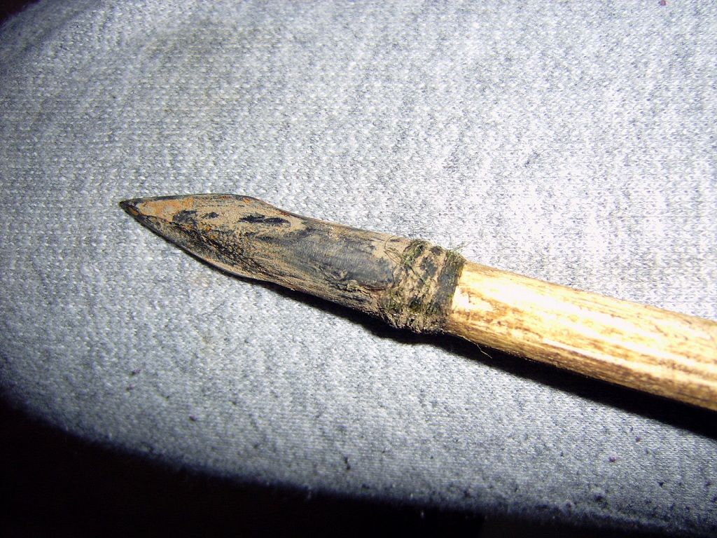

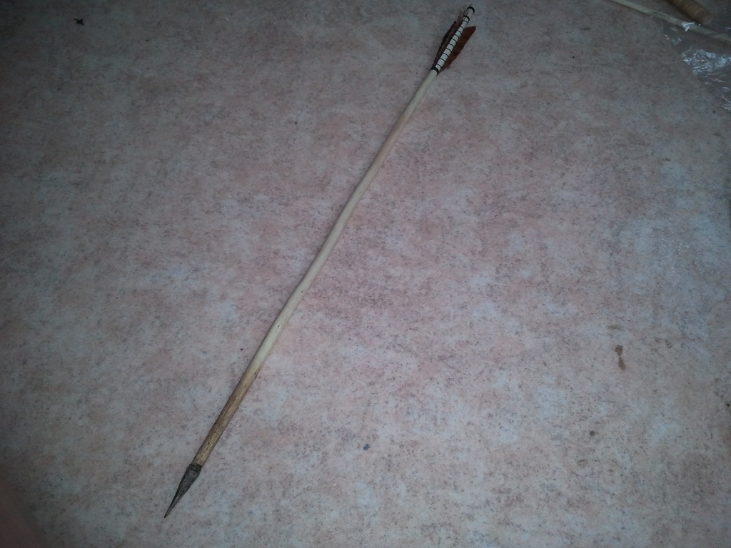

Re: Naturpfeilpräsentationen

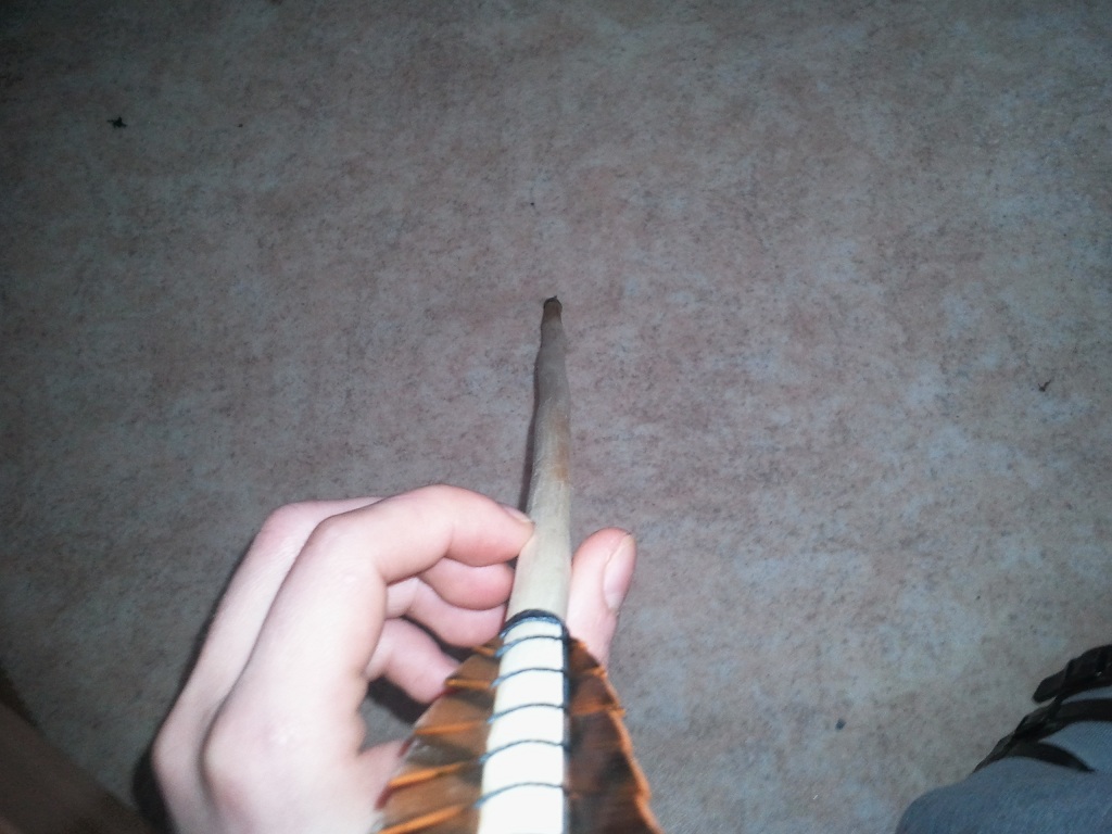

Auch mal gebastelt...
Haselschösling vom Pfeil-Saptournier.
Durchmesser an der Nocke 10mm
Durchmesser in der Mitte 12,5mm
Durchmesser an der Spitze 10mm
Gewicht 915 Grain
Gewicht 915 Grain
Ordentliches Gewicht...
ich würde die Feder in die andere Richtung wickeln, da spreizt sie nich so auf.
Grüße Habi
Grüße Habi

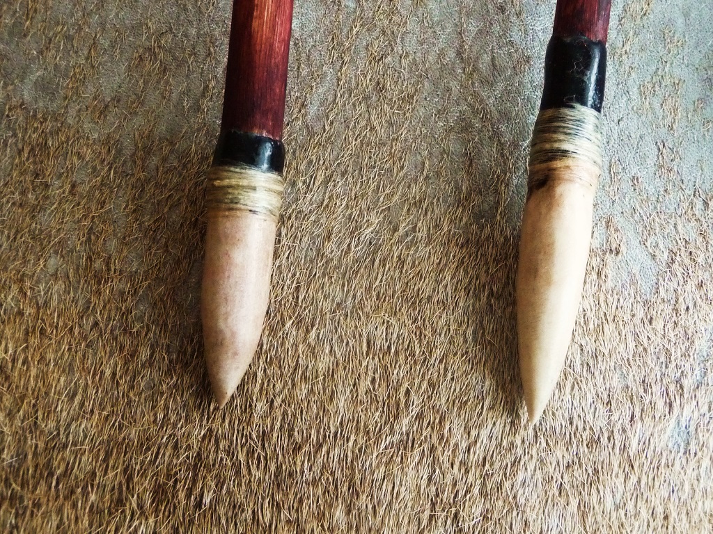

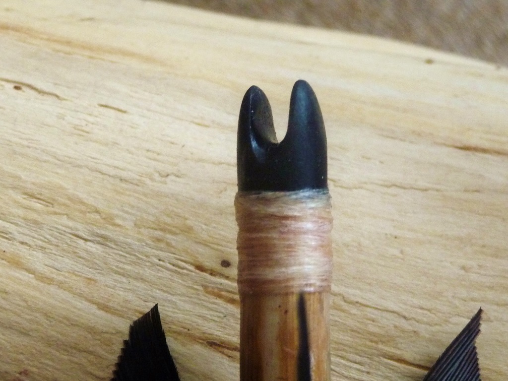

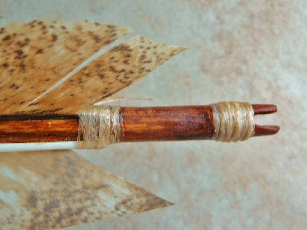

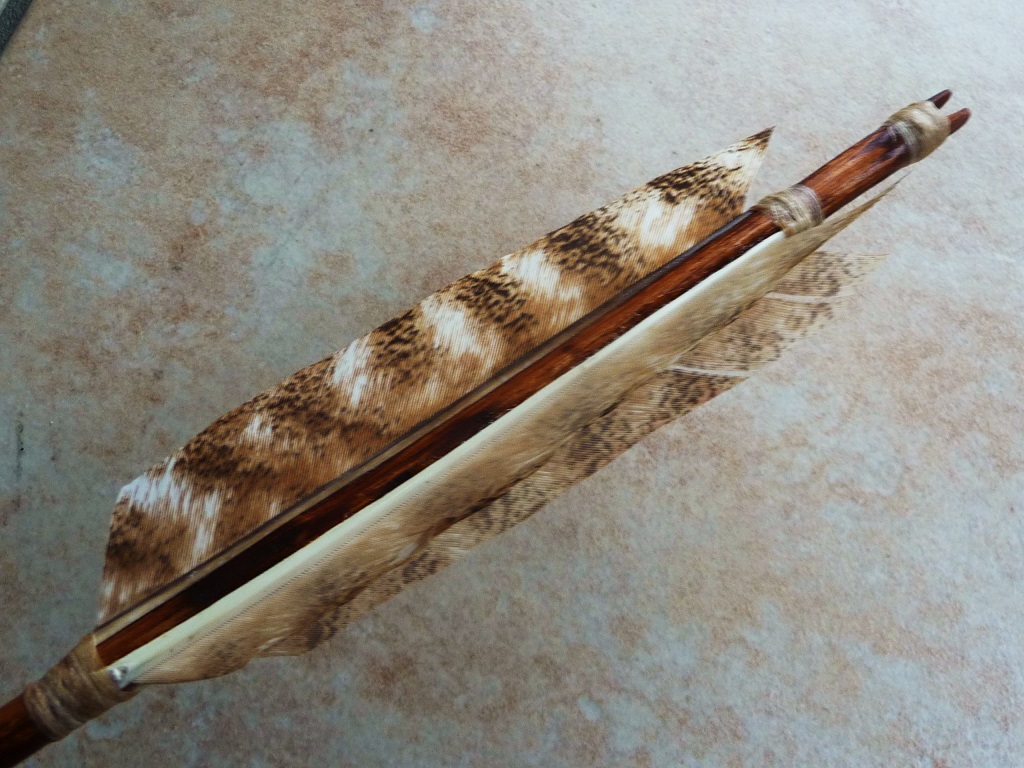

Die zeig ich euch mal,
Gewicht: 445-460 Grain
Durchbiegung: 14,5 - 15,5 mm (lt. Hillary Greenland ~ 45 #)
Länge: 735 mm
Schwerpunkt: 65 - 75 mm vor der Mitte (sind das 10 oder 20% FOC? )
Spitze: 11/32 Zoll 80 Grain
Federn: Gans 5 Zoll Shield
Wicklung: 1 Strang vom Mittenwicklungsgarn, versiegelt mit Nagellack
Finish: Stahlwolle und immer wieder Leinölfirnis
Ausgangslage waren 40 Schösslinge vom letzten Winter, einzeln gesammelt, sofort entrindet, gerichtet und dann gebündelt und trocknen gelassen. Im Lauf des Frühjahres habe ich mir das Bündel immer wieder mal mitgenommen und unterwegs durchgerichtet.
Sehr wertvoll war der Tip von Double D, die Rohlinge grün zu richten. Dadurch brauchte ich keine Hitze, und somit ist das mein erster Satz ohne Stauchbrüche und Röststellen.
Den ersten groben Spinetest hat die Hälfte der Schösslinge bestanden, davon liessen sich dann 16 durch Schleifen auf Gewicht bringen. Ich finde die Ausbeute recht hoch, es liesse sich sicher noch verbessern, wenn mann die Schösslinge länger lässt.
Zusammenfassend kann ich sagen: sehr robuste Pfeile, genauer als ich schiessen kann, und durch die Verwendung der günstigsten Spitzen und Federn ist Pfeilverlust verschmerzbar.
Der Bauaufwand ist geringer, als wenn ich mir Schäfte aus Vollholz selber herstelle, vor allem der Werkstattanteil ist erfreulich niedrig. Viele Arbeitsschritte lassen sich nebenbei beim Spazierengehen erledigen.
Kritik und Fragen sind sehr erwünscht (vielleicht erklärt mir jemand das FOC Problem?)
schönen Sonntag, Max.
