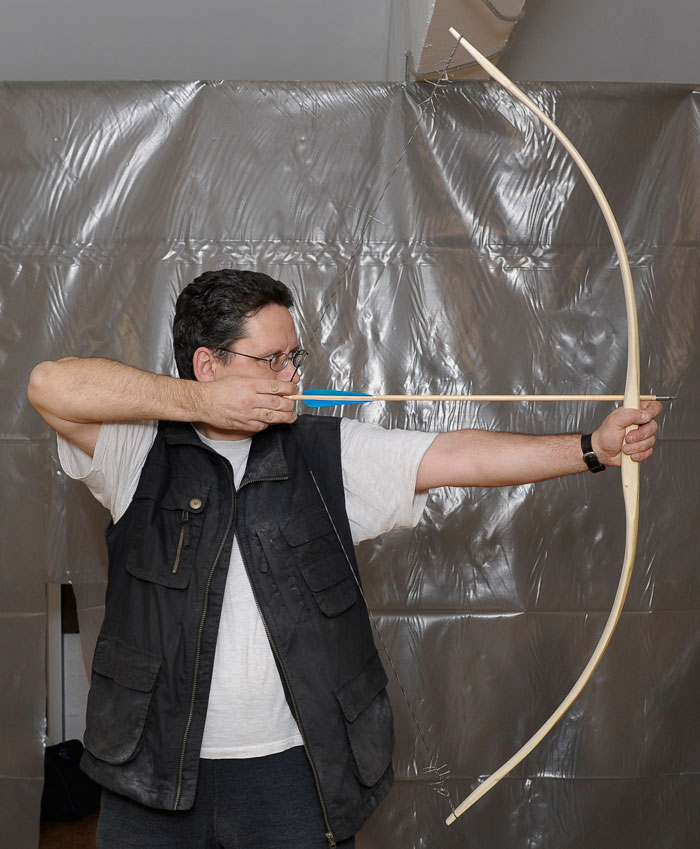

Du machst dir das Schießen nicht eben leicht, wenn du mit mediterranem Griff über den Daumen schießt.
Dein Pfeil haut natürlich nach rechts ab, einfach weil du ihn so beim Lösen nicht kontrollieren kannst und der Bogen als Gegenlager fehlt.
Ich würde nun den Pfeil, wie es üblich ist, auf die linke Seite wechseln und den Bogen schräg auf etwa 2 Uhr verkanten.
Das sollte deine Trefferquote enorm verbessern.
Gruß Mike

Jupp Wilfried! Mit Daumentechnik könnte das ja klappen aber mit Mediterranen Ablass eher nicht.

Ah, oh, na, lustig, genau SO habe ich bei meinen ersten Versuchen auch geschossen!! :D :D
@abutzki: Das ist vmtl. aber KEINE Absicht?
Der Pfeil gehört auf die linke Seite des Bogens (weil die Sehne - so wie Du greifst - nach LINKS von den Fingern rollt!)
(Nur wenn man asiatisch mit dem DAUMEN zieht, legt man rechts an - weil dann der Pfeil nach RECHTS abrollt...) ;)
Teste jetzt bitte erst mal die RICHTIGE Technik, übe es dann ein wenig (egal wohin die Pfeile gehen, nur erst mal die richtige Schießtechnik!).
Dann, wenn das einigermaßen klappt, versuchst Du gezielt zu schießen und DANN reden wir noch mal über korreturen, einverstanden?

naja, über richtig oder falsch läßt sich bei übern Daumen oder über die Hand treflich streiten. ~3/4 der Menschheit schießt übern Daumen, davon nur die Hälfte mit Daumentechnik ;-)
Und über die Hand eigentlich nur Anglophone oder anglophile ....
Wer ist da in der Überzahl????
Heidjer und ich , z.B. schießen auch mediterran übern Daumen. Und dieser Vogel tat das auch:
Allerdings ist so ne Bogensehne keine Paketschnur, die gehört auf die Fingerkuppen und nicht ins Gelenk.
Da fliegt kein Pfeil unkontrolliert nach rechts, warum sollte er?

@Wilfrid
Ok, wenn man daran gewohnt ist.......
Für einen Anfänger und auch für darin Ungeübte( wie mich) ist es sicher schwieriger.
Wenn es einen Vorteil gäbe hätten das die Fitanesen sicher schon für sich entdeckt!

Du kannst doch nicht ERNSTHAFT glauben, DAS Bild zeige REAL wo der Pfeil lag?
Da stimmt doch fast NIX, wieso sollte AUSGERECHNET DAS korrekt dargestellt sein??

rabe, an dem Bild stimmt fast alles , zumindest Handhaltung, Bogenlänge, Tiller und deshalb auch Pfeilauflage. n bisschen übertrieben ja, aber auch andere Bilder zeigen, die schossen übern Daumen, Tut mir ja leid für die Leuts von der Insel

Tut mir leid, das sehe ich VÖLLIG anders! M.E. hat das Bild jemand gezeichnet, der WEDER einen Bogenschützen je genau analytisch beobachtet NOCH jemals selber Bogen geschossen hat!
