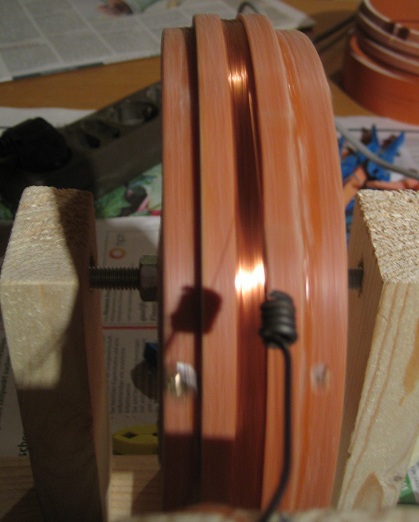

jetzt bei dem Wetter kann ich auch wieder in die Werkstatt. Ich habe jetzt mal angefangen mit meiner Spule.
So sieht der Spulenkörper aus:
So sieht es aus beim Wickeln:
Spulendaten:
Mechanisch Spulendaten:
Durchmessen: 16 cm
Breite
der Spule: 5 mm
Breite des
Spulenkörpers: 4cm
elektrische Spulendaten:
(eine Spule a 420 Windungen)
Windungsanzahl n: 2 x ca. 420 Windungen
Drahtstärke: 0,15 mm
Induktivität
nach Weehler: 57,66 mH
Wirkwiderstand R: 31,33 Ohm
Blindwiderstand
bei 1 kHz: 314 Ohm
Für die Elektronik fehlen mir noch die Bauteile. Gemessen habe ich auch noch nichts.
Wenn ich neue Erkenntnisse habe melde ich mich wieder.
Gruss Biker99 (der noch nicht angefangen hat Bögen zu bauen...)

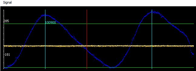

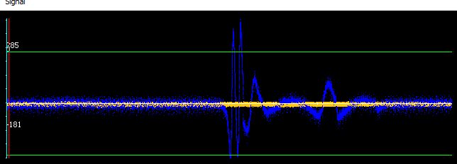

Und so sieht das Signal mit der Soudkarte gemessen aus:
Das Signal/Raucherhältnis (SNR) mit 8 dB ist nicht gerade Gut aber es geht.
Signal = 70
Rauchen = 11
SNR = 70/11 = 6,3 = 8 dB

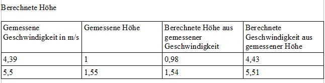

Der Zeitraum zwischen den beiden Maxima ist unser Geschwindigkeit:
Um die Genauigkeit festzustellen habe 10 Messungen aus einer Höhe von 1m und 10 Messungen aus einer Höhe von 1,55 m durchgeführt und die Mittelwerte gebildet. Höher ging leider nicht.
Die Genauigkeit bei einem Spulenabstand von nur 20 cm ersteunt mich.

Du schreibst, dass Du die Mittelwerte gebildet hast. Die Standardabweichung ist hier genau so interessant, da man darüber eine Aussage über die Wiederholpräzision ableiten kann. Kannst Du diese oder die Rohdaten (d.h. die einzelnen Meswerte) auch einstellen? Das sieht so aber schon mal richtig gut aus.
Um den Vergleich rechnerische Geschwindigkeit - gemessene Geschwindigkeit richtig zu interpretieren - wo hast Du den Abstand genommen? Erste Spule oder Mitte der Spulen? Zwischen den Spulen findet ja noch eine weitere Beschleunigung der Messobjekte statt, auch, wenn es nur 20 cm sind. Gerade bei kurzen Fallhöhen sollte dieser Effekt stärker wirken. Das könnte dann auch für den einen Meter zu einem noch besseren Ergebnis führen. Wobei, 2% sind schon fein.

natürlich habe ich bis in die Mitte zwischen den beiden Spulen die Höhe gemessen. Alles andere wäre ja falsch.
Ich hab da noch ein Problem. Das Maximum ist ja flach. Ich stelle das Messprogramm nochmal um auf die Flanke. Die ist ortsgenauer. Die Einzelmessunge werde ich mal als jpg einstellen.

Danke, das ist ja schon mal vertrauenserweckend und zeigt, dass das System reproduzierbare Ergebnisse liefert.
Das macht Lust auf mehr. Viel Erfolg beim Weiterentwickeln!

schau dir nochmal das Bild des Signals an:
Ich suche momentan die beiden Maxima der Kurve.
Wenn die Geschwindigkeit zu nimmt, werden die Signale schmaler und großer, damit steiler. Das Maximun wird dadurch schmäler und die Detektion genauer. Ich hab da noch ein paar Ideen. Gelb ist der zweite Kanal. Man könnte auch an jeden Kanal eine Spule anschließen. Oder differenzieren und dann einen Triggerpegel setzen. Da kommt schon noch was. Auserdem hat man nur eine Abtastrate von 44 kHz. Da macht der +-1 Fehler am Anfang und Ende bei einem Spulenabstand von nur 20 cm auch schon gewaltig was aus. Deshalb hat mich doch die Geneuigkeit schon bei 20 cm so uberrascht. Rechne dir mal für die Geschwindigkeiten 50,100,150,200 fps die Zeit zischen den beiden Impulen bei verschieden Abstände aus und betrachte das im Verhältnis zu 4 * die Abtastrate. Also +-1 am Anfang und +-1 am Ende. Bei längerer Messstrecke wird der Fehler kleiner.
