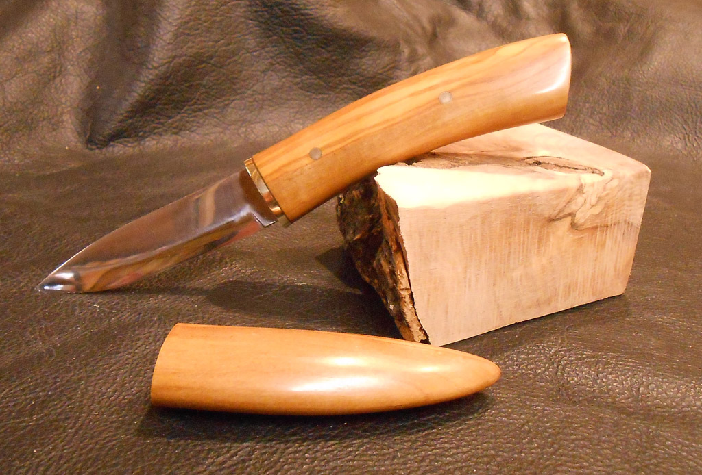

Insgesamt sieht das sehr nett aus. Für meinen Geschmack hätte der Griff aber einen Hauch mehr Form haben dürfen. Er wirkt so etwas steif. Aber das ist Geschmackssache.

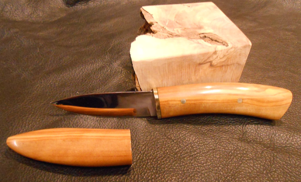

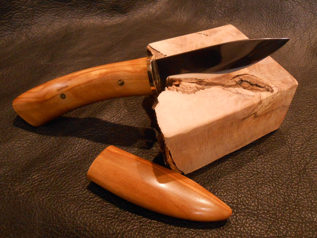

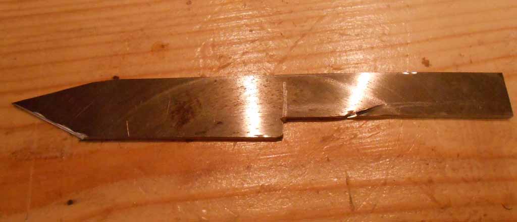

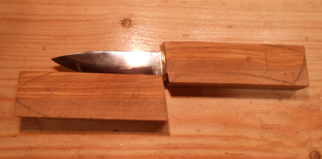

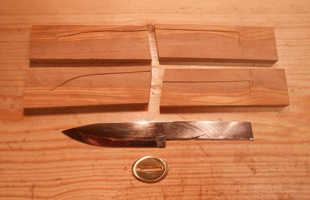

hab in der letzten Zeit auch mal wieder ein bißchen geweckelt. Die Klinge hab ich aus einem alten Kreissägeblatt geschnitten. Das Griffholz ist Olive mit UHU Endfest verklebt, die Endbehandlung hab ich mit Schelllack gemacht.
Klingenlänge 8,5 cm, Gesamtlänge 19,5 cm.
Hier ein paar Bilder über den Werdegang. Ich hoffe es gefällt euch.

Sweeeet! Gefällt mir verdammt gut und Holzscheiden sind einfach super.
Grüße Moe

Gefällt mit gut und auch fast perfekt umgesetzt. Schönes Holz, ich mag Olive. Das kannst Du doch sicher auch ohne diesen sehr sichtbaren Spalt zwischen Griff und Scheide? Dann wär's nämlich perfekt.

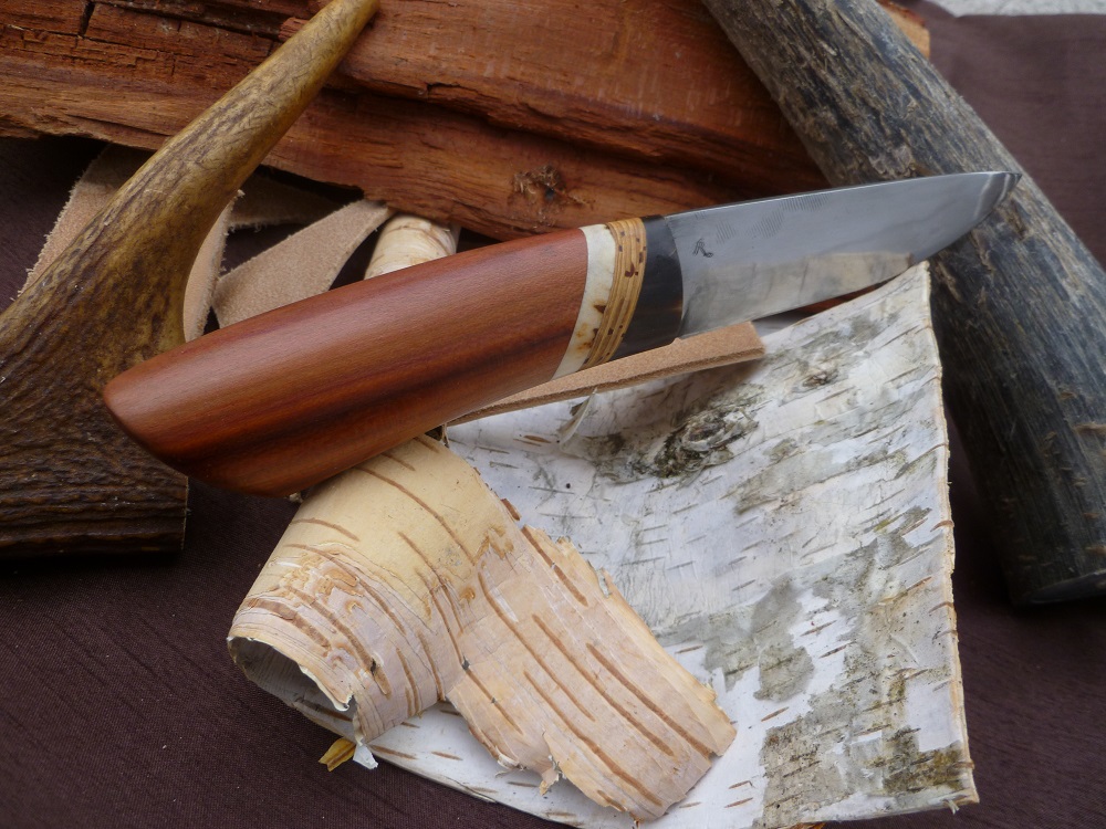

SilentEntry
Auch von mir was ein Neues

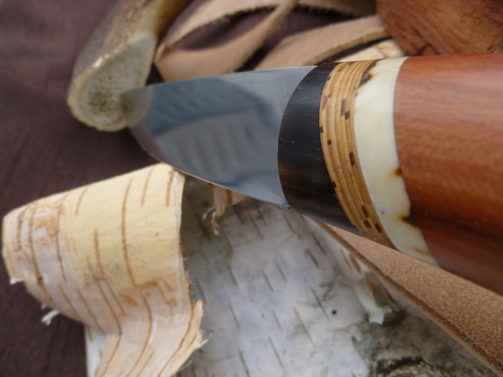

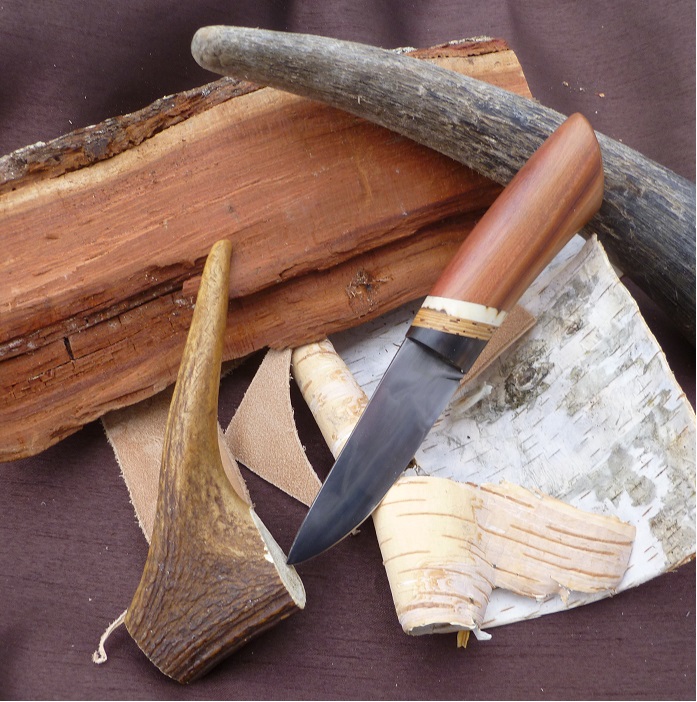

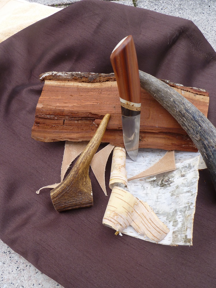

Klinge: Aus alter Feile, geschmiedet und differentiell gehärtet
Griff: Watussi-Horn, Birkenrinde, Hirschgeweih, Zwetschge, Knochen
Scheide aus gefärbtem Leder.
Bisher mein schönstes Messer, wie ich finde. Was das Scheidenmachen angeht hab ich mich zum letzten auf jeden Fall gesteigert.
Ursprünglich wollte ich ein nordisches Messer machen, mangels Maßerbirke, Rentierhorn ist dann aber das hier daraus geworden
So nun noch Bilder: Gruß

@ Hairun
Tolles Messer, schöne Materialkmpombination und dazu noch alles Top verarbeitet.
Bei der Scheide stören mich eigentlich nur die beiden "Schrammen", aber was sag ich das passiert mir auch als mal.

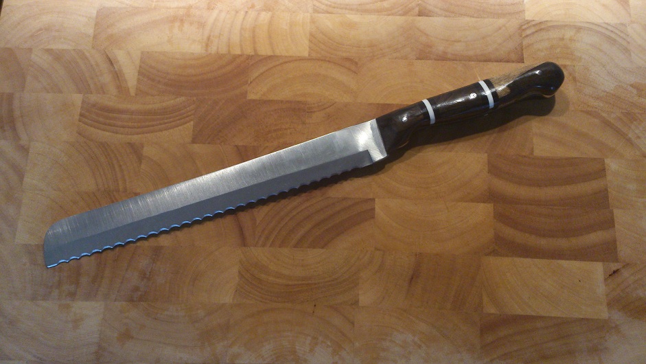

@ silententry
Sag doch mal was zu den Materialien die Du benutzt hast. Pimp my Brotmesser.

Materialien sind bei mir:
- Ziricote
- Büffelhorn (schwarze Streifen)
- Giraffenknochen (weiße Streifen)
- Mosaikpin (der mittlere dickere)
- Ziricote
@ Holzbieger
Das Holz ist mir beim Verkleben leider ein bißchen verrutscht, fand ich auch sehr ärgerlich. Aberhalb so wild, war ja schließlich eigentlich nur ein Versuch, ob das mit der Klinge aus dem Sägeblatt funktioniert.

Das Messer ist wirklich absolut Klasse geworden, gefällt mit sehr sehr gut.

Super schöne Messer,Jürgen und Hairun!

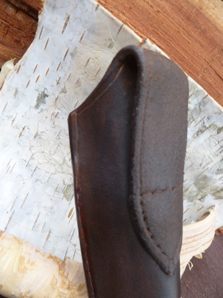

Da an dem Messerchen seitens meiner Dame Interesse gezeigt worden war, es mir aber ans Herz gewachsen war, hatte ich flugs noch eins zu einem passendem Anlass fertiggemacht. Diesmal mit Purpleheart anstatt Snakewood. Außerdem haben beide eine Schellack-Politur bekommen.
Und an Lederscheiden hab ich mich auch versucht, oben die Aller-Erste, unten die Zweite, bin ganz zufrieden gewesen. Und sie hat sich gefreut
@Hairun
Wunderschönes Messer, schlichte und elegante Form, schöne Materialien (die Idee mit der Birkenrinde ist der Hammer!) und alles perfekt verarbeitet.
Gratuliere zu dem gelungenen Werk.
Danke, schön dass es nicht nur mir gefällt
@bastler das mit der Birkenrinde ist auch nur abgeschaut
Ist ein tolles Material, nicht das letzte Messer bei dem ichs verwenden werde!
