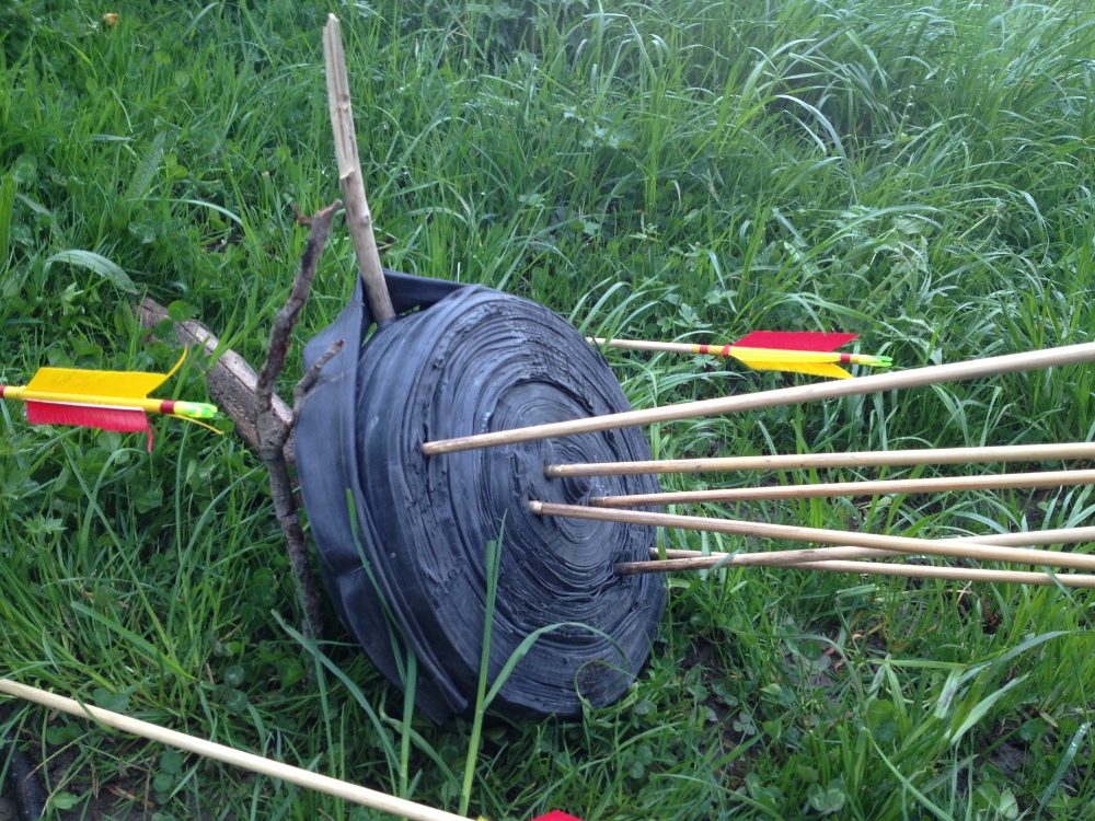

Meine Variante ist, breite Fahrradschläuch fürs Bike beim Ventil zerschneiden, Ventil rausschneiden, dann den Schlauch der Länge aufschneiden so das ein ca. 8cm breites Gummiband entsteht.
Von diesen Gummibänder etwa 4Stück aufeinanderlegen.
Diese dann mit leichter Spannung aufrollen und alle paar cm mit dünnen, 20mm langen Nägeln zusammnen nageln.
Es braucht einige Schläuche ca 20 Stück für eine 30cm grosse Scheibe.
Die Scheibe ist sehr kompakt und schwer aber die Pfeile können nicht tief eindringen.
Gruss Octapus

Ich hätte ja ein bisschen Angst auf eine Gummischeibe zuschießen. Kommen da die Pfeile nicht postwendent zurückgeflogen? Auch Nägel in der Scheibe halte ich für ungünstig. Aber du kannst es besser einschätzen, wenn du schon eine gebaut hast.
Grüße, Marc
octapus
Beiträge: 4
Registriert: 04.04.2013, 22:59
Re: Selbstgebaute Zielscheiben...
Beitrag von octapus »
Meine Pfeile haben bis jetzt keinen Schaden genommen.
Die Nägel sind auch ca 2cm vom Rand weg und würden sich verbiegen bei einem Treffer.
Die Scheibe ist vorn Lamelenartig das die Pfeile eindringen können, aber nicht tief ca 1.5cm mit meinem 40# Bogen.
Auch hat die Scheibe eine gute Geräuschdämpfung.
Ich wollt eigentlich ein Bild reinsetzen da ich aber neu hier bin weiss ich nicht wie es geht.
Gruss octapus

Hier noch ein Bild von der Gummischeibe.
Man könnte sie auch noch dünner machen siehe Einstecktiefe mit 40# Bogen aus ca 15m.
Besten Dank walta für die Hilfe.
Gruss octapus

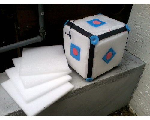

So neue Material-Quelle = neue Projekte!!
Versuch Nr. 1 :
Schießwürfel aus Ethafoarm
Maße 400 x 400 x 360

Hey, der sieht ja super aus!
Ich hab ja nen Schießsack mit Ethafoamresten, aber so ein Würfel würd mich auch noch interessieren.
