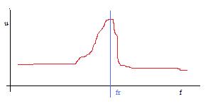

@archerbald Lass die Versuche mit PLL. Das kommt nicht hin.
Wenn du doch weitermachen willst noch ein Tip. Leg dich nicht genau auf die Resonanzfrequenz deiner RLC Kombination. Geh auf die Flanke. Dort ist die Spannungsdifferenz bei Frequenzabwichungen grösser.

Den Tip mit der Flanke verstehe ich nur theoretisch: wie messe ich ein Flanke im Frequenzdiagramm in Hardware?
