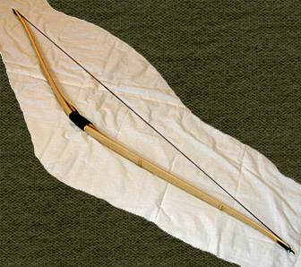

Quelle: http://www.archerybrennecke.de/
So stelle ich mir das ungefähr vor
