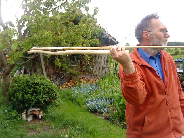

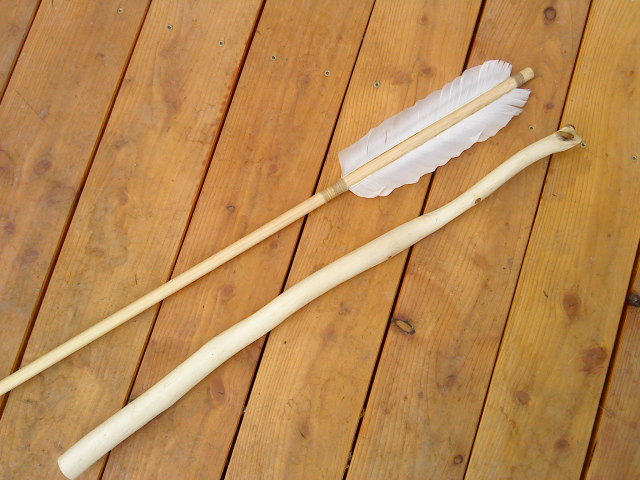

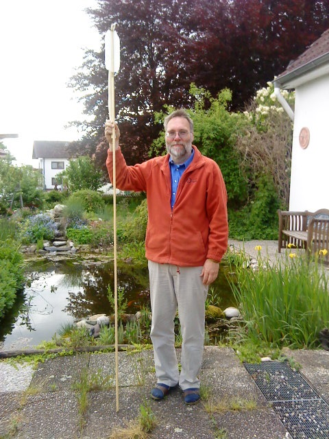

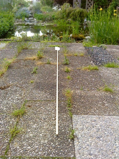

Hier ein paar Bilder

Der Atlatl sieht soweit ganz gut aus, nur sollte er, wenn der Dart schon so steif ist, etwas biegsam (elastisch) sein. Mit meinen 15mm Darts komme ich auch längst nicht so gut klar wie mit den 12mm und 13mm Darts, meine nächsten Darts werden vermutlich aus 10mm Kiefernrundholz gebaut, da kommen dann Pfeilspitzen vorne drauf. Irgendwie fliegen die Darts wesentlich besser wenn sie beim Abwurf ordentlich schwabbeln. ::) Für mich (186cm groß oder klein) hat sich eine Dartlänge von 2,0m bis 2,1m als die beste (präziseste) herausgestellt, für den Weitwurf (bis 80m) sind meine Darts nur 1,6m Lang. ;)

Du kannst Deine Darts im mittleren Drittel um etwa 10-15% reduzieren (also das Gegenteil von Barren beim Pfeil). Dadurch werden die Darts elastischer und gleichen den Anfangsschub besser aus.
Dadurch entsteht dann das Schwabbeln, das man bei den YouTube Videos gut sehen kann.

nach Deiner Erklärung wird mir klar warum mein Pfeil ständig 2m nach rechts abweicht! Meine Spitze läuft nicht parallel zum Wurfholz sonder macht einen leichten bogen nach links. Daher denke ich, das ich dadurch beim werfen dem Speer zum Schluss einen Rechtsschub gebe.
