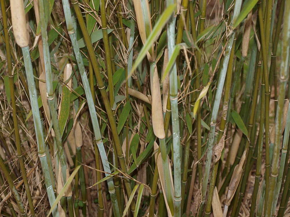

Auch sehr schön anzusehen und offenbar frosthart. Da 2 Bambus den Winter nicht überlebt haben wäre das sicher ne gute Alternative. Wie ist die genaue Bezeichnung?

@Frankster: Leider weiss ich das nicht mehr ;( Ich hab mal meine emails durchsucht, aber ich fürchte, den Händler hab ich damals nicht angeschrieben sondern angerufen. Wie gesagt, die Fargesie mit den dicksten Stengeln.

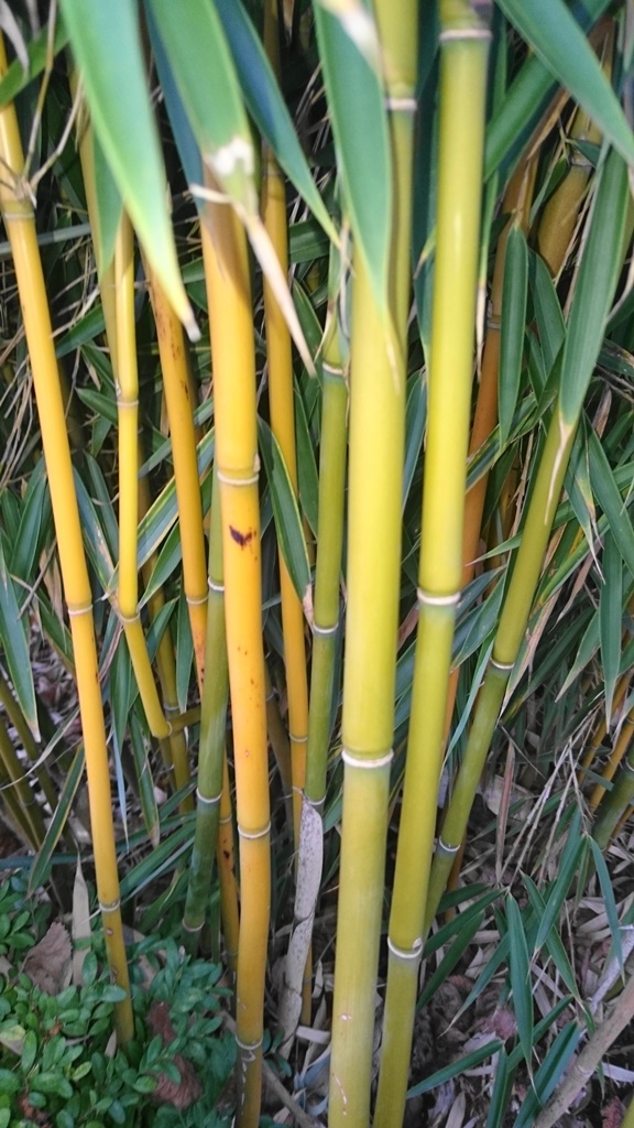

@Jo sollen wir einen Versuch machen?
Ich mach ein Bild von meinem Pseudosasa japonica und da sagst mir welcher Trieb wie alt ist
liebe Grüße benzi
Beiträge: 8816
Hat Dank erhalten: 106 Mal
Re: Pfeilbambus - Anbau und Erfahrungen
Ja, mach mal, aber Nahaufnahme von drei Trieben untersch. Alters. Nicht so ein Bild mit Busch. ;D
1: Neue Triebe, grau bereift
2: 1 Jahr alt, ohne Bereifung
3: 2 Jahre, gelblich
Triebe vor dem Neuaustrieb am 11. März.
Triebe vom Vorjahr mit trockenen Blattspreiten
Triebe vom Vorvorjahr ohne Blattspreite

Hallo Fatz, wie auf Bild drei zu sehen, macht er im großen und ganzen schön gerade Triebe. Ist es richtig, dass die gelblichen Triebe die älteren sind und sollte ich eher die versuchen? Muss ich etwas beim Trocken beachten? Was für einen Durchmesser wäre gut?
Fragen über Fragen...
Beiträge: 7094
Hat Dank erhalten: 302 Mal
Re: Bambus für Pfeilbau?
Die gelbe sind die aelteren. Die wuerd ich im Zweifel nehmen. Meine gekauften 45#-Schaefte haben so 8mm (+-1mm) zwischen
den Nodien. Mit Trocknen hab keine Erfahrung, da wuerd ich aber eher vorsichtig sein. Bambus reiss recht gern.
