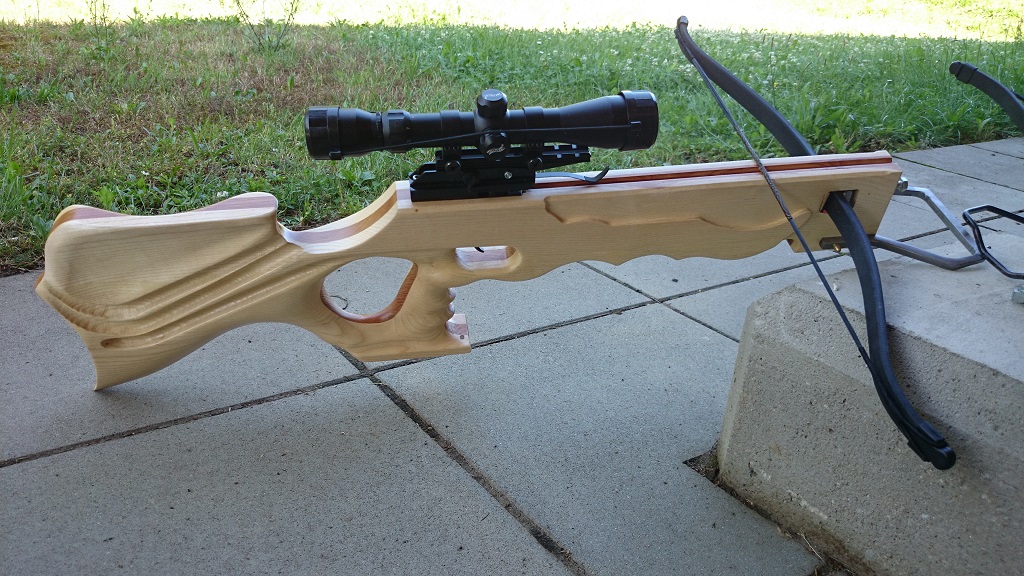

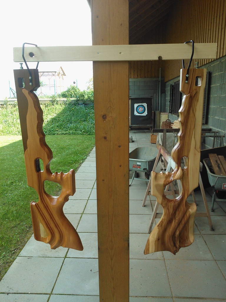

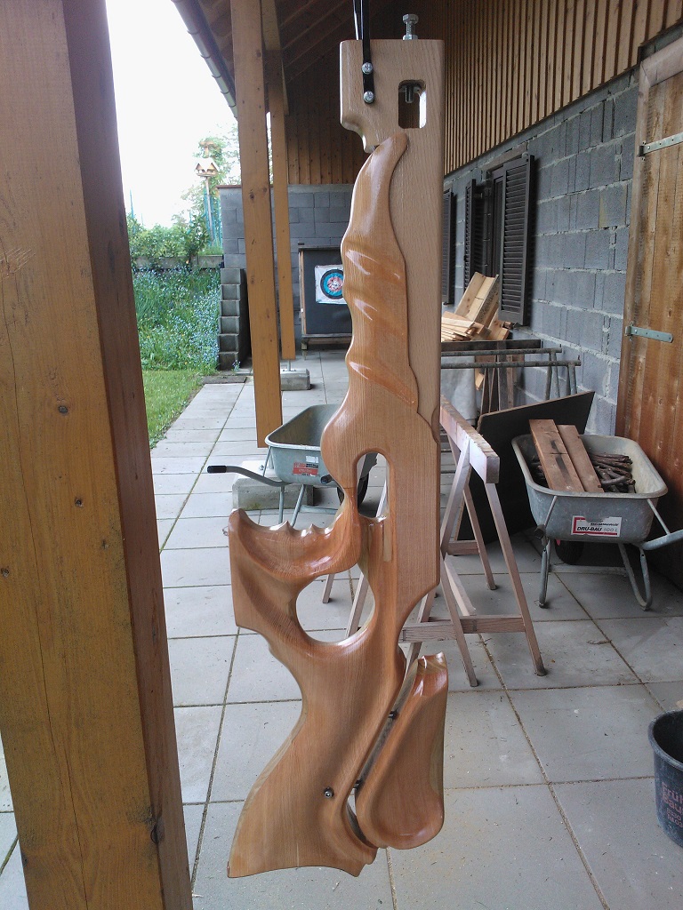

das erste bild , armbrustschaft ist aus apfelbaum !
sehr schwer zu bearbeiten , ca. eine woche schleifarbeit mit der hand .
maschinelle understützung ist sehr schwierig, bischen mit oberfräse, dann gibts nur stechbeitl und schnitzmesser und schleifen und schleifen !!
die anderen schäfte sind lärche ca. 500 jahre altes holz !
und dan noch lärche mit gedämpfter robinie gemischt !
und wie gesagt wieder schleifen .
und der glanz besteht aus einmal behandelt mit kieferöl , was ich aber nochmals wiederholen mus !
lg. konni

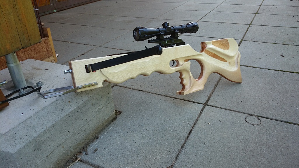

so hatte wieder mal zeit um an meinen armbrüsten weiterzubauen !
verkauft
verkauft
verkauft
verkauft
das zweite mal bearbeitet mit lärchenöl

holzarten von ahorn mit buche und 600jahre alter lärche !
4,5 kg , und 175 #
oberflächenbehandlung 3mal mit lärchenöl versigelt !
lg. konni
