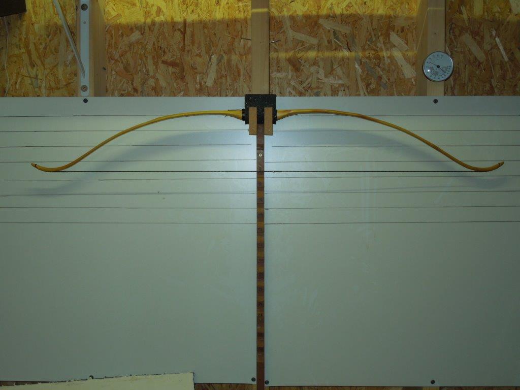

Hallo Gemeinde,
hier ein neues Werk aus meiner Werkstatt:
Holz: Osage Orange, was sonst!
Länge: 64" NtN
Gewicht: 475 Gramm nackig (ohne Sehne und Griffleder)
Maximalauszug: 29" (45#)
Speed: 186km/h mit 9gpp Pfeilen (Anmerkung: mit FF+ 16 Strang Sehne flämisch )
Finish: 4x Leinöl, 1x PU-Lack, 2x Leinöl
Besonderheiten: nichts, keine Pfeilauflage, keine Overlays, kein Backing, keine Bemalung - nur Holz und Leder
ca. 700 Schuss absolviert, 1 Zoll Set an beiden Wurfarmen - aus leichtem Reflex wurde leichter Deflex.
hier ein paar Bilder: möge er seinem neuen Besittzer lange Freude bereiten!

Bei minimalistischen Lösungen lacht mein Herz!
Wirklich sehr schön gelöst, sauberer Tiller und wenn ich richtig gerechnet habe mit ca. 170 fps auch flott unterwegs.

Gut gerechnet und gut gebaut Mylord!

Ohne Worte, nur staunen.
Max. 29" ergibt bei der Länge ganz schöne Radien, das Beste raus geholt aus dem Holz.
Da kann man nur gratulieren, eine Augenweide.

wow, das ist ja ein echtes Sahneteil, da übe ich gerade, so was auch mal hin zu kriegen.

Stunning... weniger ist oft mehr!

Schönes, sauberes Ding mit kräftigen Recurves...!!

Sehr klasse geworden
Ein paar mehr Detailbilder wären aber auch schön gewesen

@acker,
hast recht, leider ist mir das erst nach der Übergabe in den Sinn gekommen, eben weil es nichts besonderes im Detail zu präsentieren gibt.
was ich aber noch ergänzen möchte sind ein paar Infos zum Holz und zu den WA-Abmessungen:
der vorliegende Stave zu diesem Projekt war nicht nur sehr schön gerade mit schönen Jahresringen, auch die Farbe ist wunderschön gelb mit orange-rötlichen Bereichen. Bei der Bearbeitung hat sich dann offenbart, dass es sich um ein aussergewöhnliches Stück Osage handelt mit hoher Härte und enormer Rückstell-Leistung. Die Wurfarme haben erst bei einer Dicke von 15mm begonnen sich leicht zu biegen.
Daher sind die Wurfarme in der Hauptbiegezone nur 9mm dick. Die Breite verläuft pyramidal von 35mm auf 20mm bis zum Beginn der Recurves, dann weiter runter auf 13mm.

Vorerst danke an alle für euer Lob, das ist Balsam für die (manchmal geschundene) Seele eines Hobby-Bogners .
Noch eine kleine Ergänzung:
Dieser Bogen wurde für einen Linkshänder gebaut mit dem ausdrücklichen Wunsch, dass die Sehne im Griffbereich nicht mittig sondern rechtslastig fast neben dem Griff liegt.
Das heisst, diesen Bogen als Rechtshänder einzuschiessen war fast nicht möglich, die (nicht abgestimmten) Pfeile gingen irgendwie raus und ich hatte nicht nur einmal Angst, dass mir ein Pfeil beim Abschuss bricht - das Paradoxon ist für Rechtshänder bei so einem Linkshand-Bogen nicht unerheblich.
Kurzum, ich wusste bis zur Übergabe eigentlich garnicht, ob die Pfeile sauber rauskommen - die Beiden (Bogen und Besitzer) sind aber schon dicke Freunde .

Ich hab, wie es der Teufel will, am Wochenende Spasseshalber mal versucht einen Bogen mit links auszuziehen. Das war mal garnichts. Hätte nicht gedacht das man rechts und links so einen Kraftunterschied spürt Also ein bißchen hab ich erwartet aber einen Bogen den ich mit rechts locker ausziehe und mit links kaum gezogen bekomme hätte ich nicht erwartet.

jaja, das ist ein richtiges Aha-Erlebnis und an eine saubere Technik ist dabei sowieso nicht zu denken
