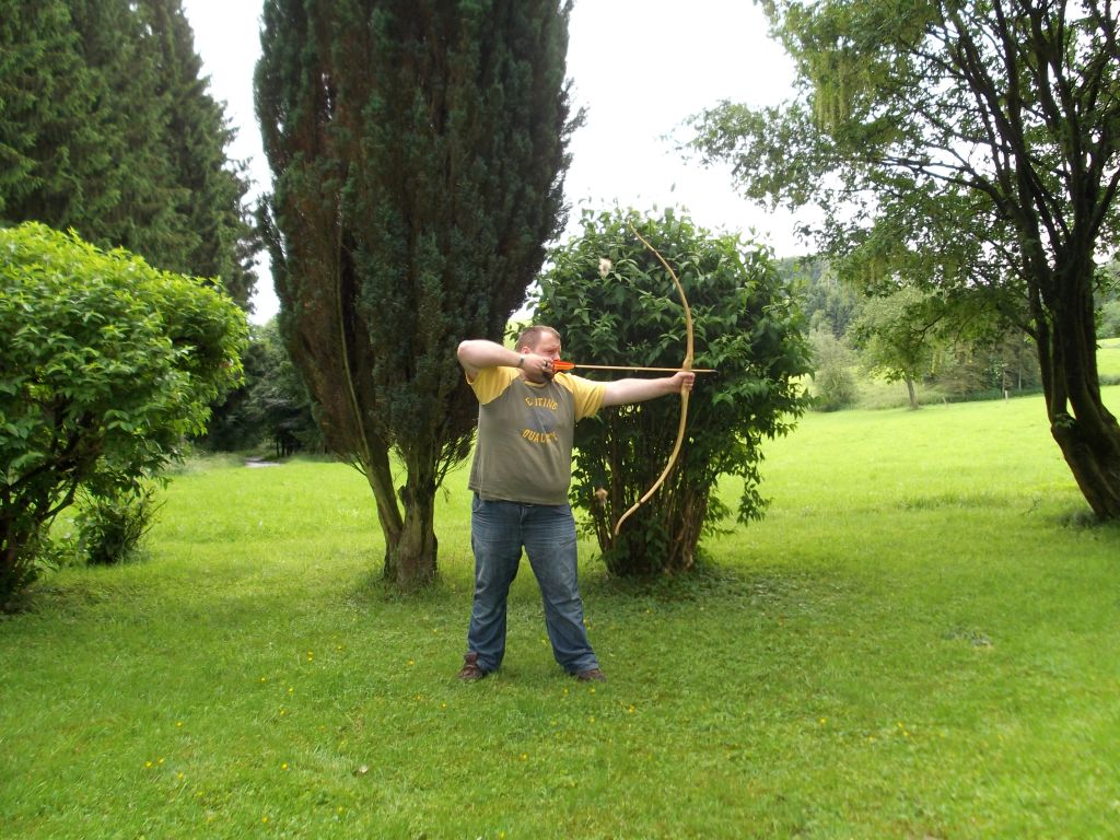

Wieder ein Stück weiter,
aber jetzt brauch ich mal eure Hilfe.

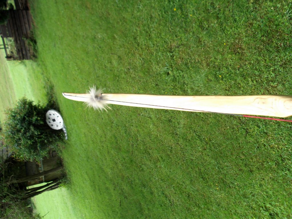

So siehts im moment aus.
Das ist der etwas krumme obere Wurfarm. Bis jetzt sind ca 70 Pfeile geflogen, und ich hab ich bißschen Sorge dass er sch da weg dreht zu sehen ist davon noch nichts. Ausser dass die Sehne halt nicht mittig über den Arm läuft.
Die rechte Sehnenkerbe hab ich etwas tiefer gemacht als die linke. Aber einen Effekt hab ich noch nicht festgestellt.
Sollte ich das zuerst richten oder erst mal ein bißchen weiter schiessen und beobachten? Zum richten dachte ich einspannen und ein Gewicht an den Arm hängen und dann warm machen?

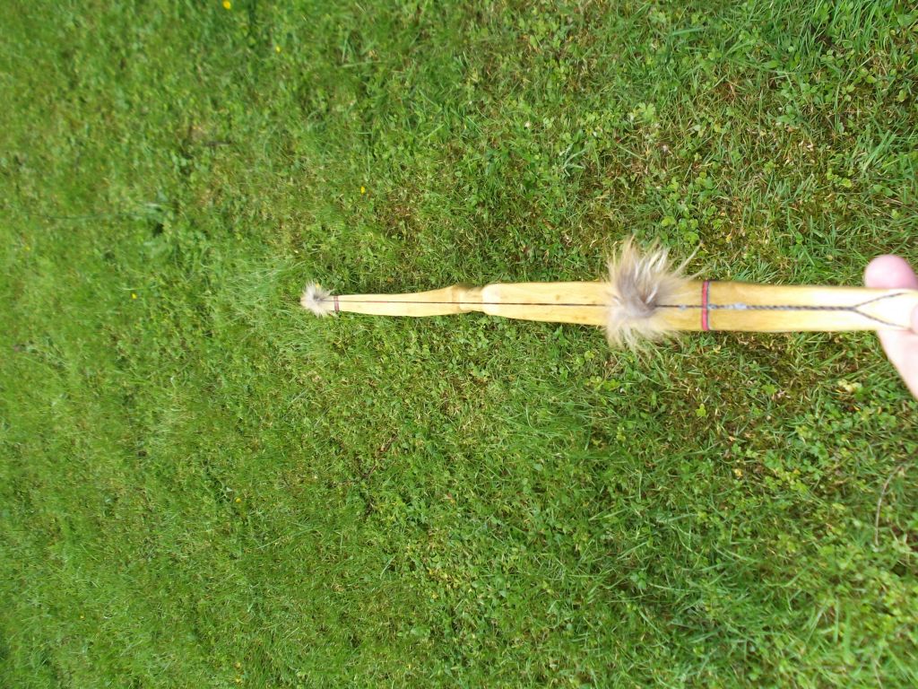

das ist auch der obere.
so direkt nach dem Schiessen entspannt
Die Lackschicht ist nur als Schmutzabweiser und Wetterschutz gedacht ;)

Also erstens:
der Bogen sieht jetzt schon super aus, ein echter Hingucker! 8)
Zweitens:
Soweit ich das am Auszugsfoto feststellen kann, würd ich den unteren Wurfarm im griffnahen Bereich noch etwas mehr biegen lassen, und aus.
lg,
Lord Hurny

Beitrag von Morten »
Schön geworden! :)
Ich hätte dir auch längere Stücke rinde "geborgt", für jeden WA eins.
Falls du was neues draufbabschen willst, würde ich die alte runtermachen.
Mit hitze sollte das funktionieren, aber nicht zu heiß machen.
Der untere sieht auch für mich etwas zu steif aus... aber nicht viel.
Vielleicht noch was kitzeln mit der ziehklinge.
Morten

Ich wollte den etwas steifer (stärker) lassen weil beide gleich lang sind. ???
Muss ich denn den oberen was richten? Wenn ja kann ich das mit der Hitze und Rinde ab ja direkt mal testen :D Obwohl ich mir noch gut überlegen muss ob ich das tausche...irgendwie hat es so auch seinen Charme ;D

Wenn er gut wirft und sich im Auszug NICHT wegdreht, sehe ich keinen Grund, ihn "mit Gewalt" zu richten!

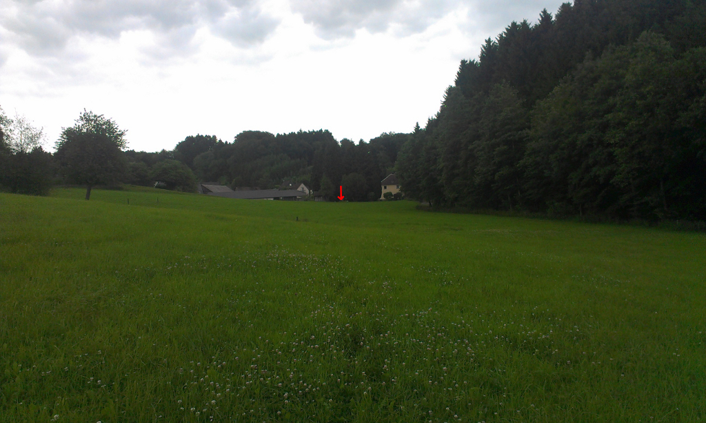

Hab eben ein paar Pfeile fliegen lassen.
Die Pfeile wiegen so um die 30g wenn ich mich richtig erinnere.
fast 180m laut google earth
da hab ich vorm Schuss gestanden ;)
Muss man schon zusehen dass man wieder zu Hause ist bevor es dunkel wird :D
Hab jetzt etwas über 100 Schuss. Noch keine Spur von Knittern, also gibt es Anlass zur Hoffnung das auch keine kommen.
Ich glaub ich mach die Tips noch etwas schlanker, er hat doch einen leichten Handschock. Nicht viel und nicht unangenehm aber man merkt es doch.
