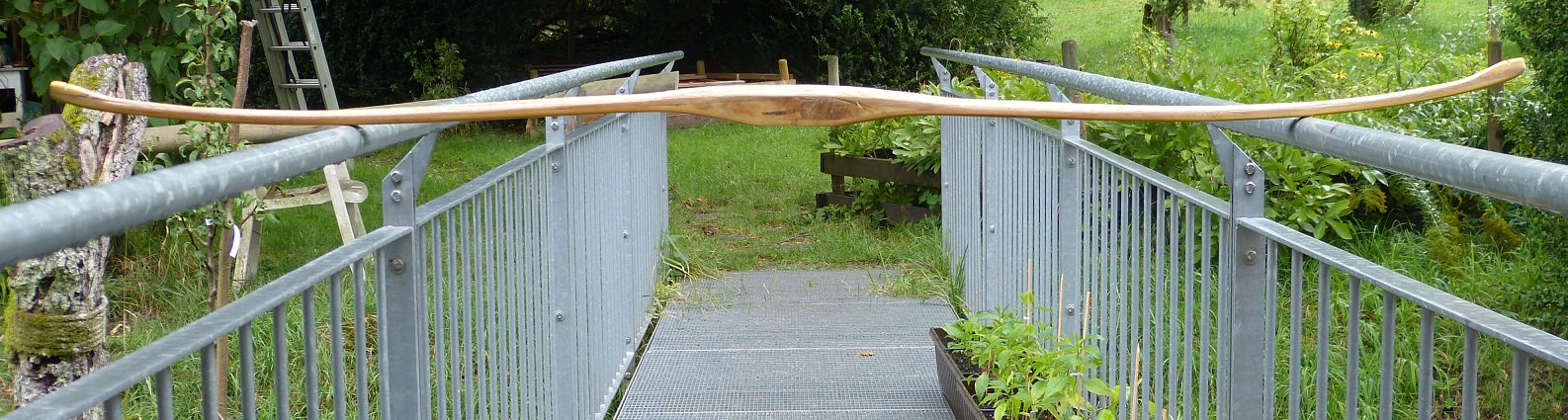

so, 149 NtN, 30 cm Griffstück, 3,5cm an der breitesten Stelle, Nocks noch 12mm breit, Bambus-Laminat als core, Osage Bauch, 2.5 Sehnenlagen auf dem Rücken. Nocken aus Osage.
Deflex ca. 3cm, in Summe knapp 4cm Reflex. Das hatte sich beim ersten Aufspannen nicht groß verändert - ich gehe davon aus, das es nicht viel weniger Reflex werden.
Die "halbe" Sehnenlage über Griff/Fadeout war mithilfe einer Rotlichlampe und Ventilator in 4 Tagen trocken und hart .
Heute Abend wird der Griff geformt (wenn ich nicht einschlafe...) und Morgen dann vorsichtig aufgespannt.
P.S. was da unten im Blumentopf zu sehen ist sind Osagepflanzen ;D

Sieht verdammt cool aus, sofern er keinen großen hungrigen Hund hat wird sich der neue Besitzer sicher tierisch freuen... (und der mit Hund auch- nur sollt er auf der Hut sein ;D )

Klasse sieht das aus ;) bin auf die spätere Präsentation mit detailbildern sehr gespannt

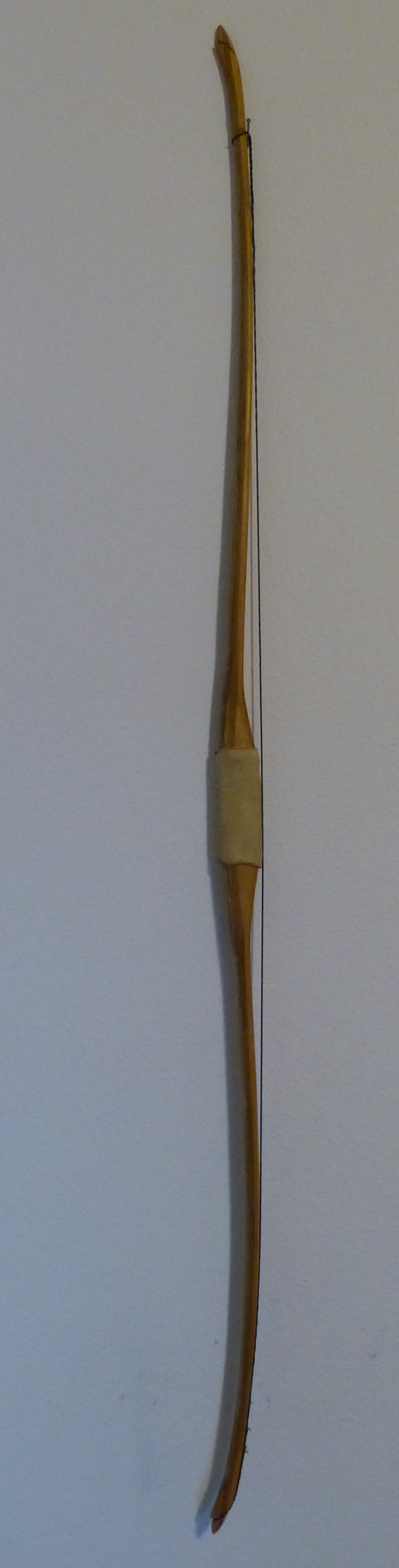

So, fertig!
Was er kann - nun, die Pfeile ziemlich flott werfen ;) - und den Erbauer ärgern... ???
Am WE kam die 2. Lage Öl drauf.
An der Optik hat sich nicht geändert.
Länge 150cm NtN, Zuggewicht ca. 65#@27 (er hat nochmal etwas zugelegt ??? ),da möge der Empfänger noch "erziehend" eingreifen..., Aufbau: Sehne/Bambus/Osage
