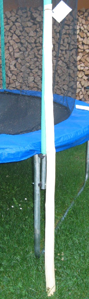

Re: Bow Swap 1, bowster
stelle hiermit meinen ersten Kandidaten für das Bow-Swap vor:
Holunder
geschnitten am 17.12.2012, Gewicht nach dem groben Zuschneiden 2856g, heute nur noch 1850g und 12% Restfeuchte. 55mm gewachsener Deflex, leichter Drehwuchs, ansonsten kerzengerade, Länge 156cm, Breite zwischen 54 und 64mm, habe noch keine genaue Vorstellung vom Design, ausser, dass ich ihm wg. der Kürze kurze Recurves verpassen will, der Rest wird sich dann ergeben, geplantes Zuggewicht 50# +-5#

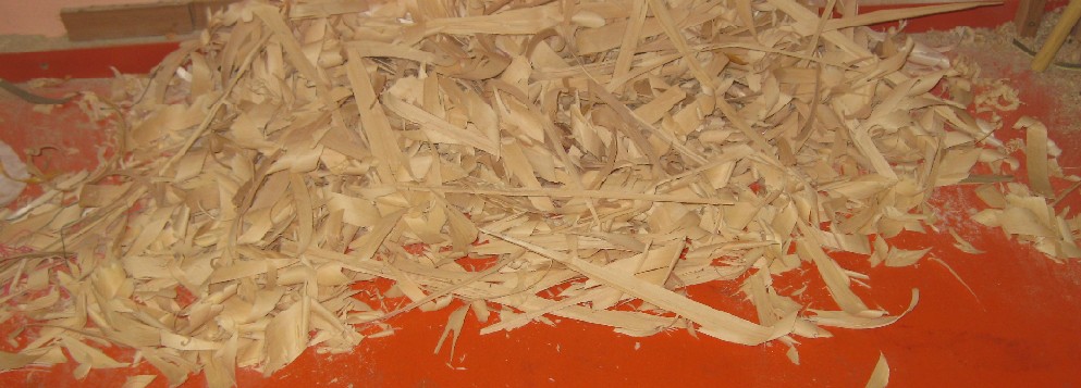

So nach 90 Minuten Arbeit mit dem Ziehmesser noch 893,3g und ein Haufen Hollerspäne.

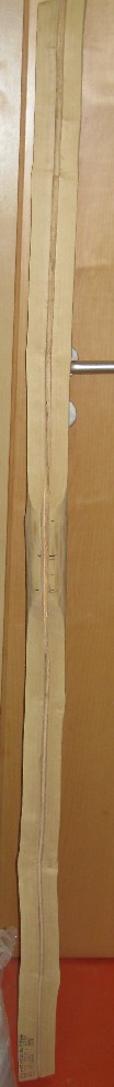

neuer Stave, neues Glück, Holler 162cm, 1807g, Durchmesser von 44mm auf 54mm, 6 Jahre alt, neues Opfer, schau mer mal.
