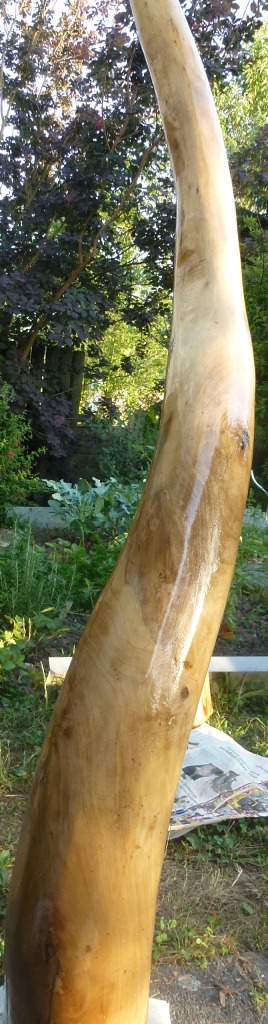

Heute ist ein schöner Tag. 30°C im Schatten. So habe ich entschieden, in meinem garten Didgeridoos zu züchten. Ich war an der Sonne, dh. es war noch wärmer. Am Anfang ging es gut.

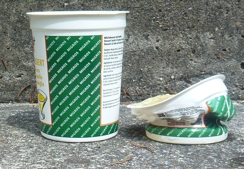

Plötzlich wurde das Joghurt-Becher in meiner Hand schrecklich heiss. Ich habe noch knapp geschafft, einen eimer mt Wasser zu füllen und denn Becher rein zu schmeisen.

Als ich ihm nach einer Zeit rausgenommen habe... Ihr seht es selber. Neben an steht ein gleicher Becher in der Originalgrösse.

Im Becher war 200g Epoxy Harz L und 80g Härter L. Ich habe es etwa 3- 4 Min kräftig gerührt und dann an die Instrumente von Aussen aufgetragen. Die heftige Reaktion begann etwa 10 Min später, als ich schon mehr als die Hälfte verbraucht habe. Restliches Epoxy im Becher begann zu dämpfen und härtete sofort aus. Den Instrumenten scheint es gut zu gehen.
Re: Epoxy bei der Hitze
Das ist eine Frage von Menge und Umgebungstemperatur.
Die Raktion zwischen Binder und Härter ist exotherm, d. h. es entsteht Wärme. Je größer die Menge ist, desto deutlicher wird das.
Bei 2 Tröpfchen Epoxid für Feinarbeiten merkt man das nicht.
Die Menge, die man für eine Laminatschicht am Bogen benötigt, kann schon mal lauwarm werden.
Und irgendwann, gerade wenns warm ist, reicht die Energie eben, um den Becher zu schmelzen.
Rein theoretisch kann das bis zur Selbstzündung gehen, da muss man dann allerdings pfundweise Zeugs anmischen, z. B. zum Bootsbau.

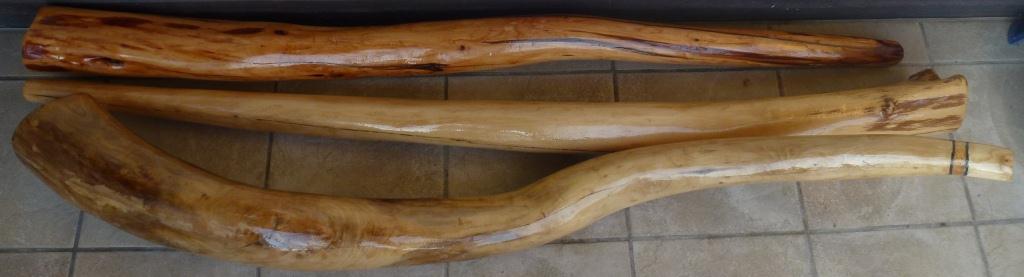

Heute morgen um 08:00 habe ich die zweite Schicht aufgetragen. Aussentemperatur war um dieser Zeit 21°C. Dieser Teil des Gartens war dann im Schatten. Im gleichem Yoguhrt Becher habe ich 100g Harz L und 40g Härter L gemischt. Ich habe etwas zügiger gearbeitet. Den Becher habe ich immer am unteren Ende gehalten. Durch den Becher und das Handschuh könnte ich eine sehr geringe Erhöhung der Temperatur spühren. Auf jedem Fall, nichts nennenwertes. Ich kann nur Squid zustimmen
In der Zwischeit verbrachten die Instrumente 12 Stunden an der praller Sonne. Die Temperatur war 36°C im Schatten, an der Sonne noch einiges mehr. Das Epoxy ist gut gehärtet. Mit dem Resultat bin ich sehr zufrieden. Seht selber.
Ich baue Didgeridoos seit 15 Jahren. Habe bis jetzt etwa 7l Epoxy verbraucht, aber sowas wie vorgestern noch nie erlebt. Bis jetzt dachte ich immer: "Für Epoxy L bis 60°C je wärmer desto besser." Diese "Wahrheit" stimmt "im Grossen und Ganzen" immer noch, aber nicht mehr so absolut, wie früher. Ich habe etwas gelernt.Das ist eine Frage von Menge und Umgebungstemperatur.
