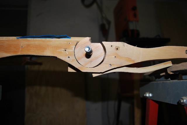

ok hatte ich ansonsten auch vorgehabt wenn der Abzug zu weit vom Mechanismuss weg geht, aber ansonsten wäre diese demensionierung für 100kg aussreichent eurer Meinung nach, bei ich haue mal jetzt 6 mm edelstahl oder würdet ihr das selber auch noch größer gestalten.

40mm für die Nuss sind gut. Das obere Stück vom Abzugsfinger würde ich verkleinern, wegen der Hebelkraft.
Wenn du jetzt noch das Mittelteil etwas rund formst, was du zur Befestigung vom Schutzbügel in der Höhe brauchst, bist du beim guten alten Dreiachser.

MoeM
Beiträge: 2734
Re: Mein erstes Armbrust Projekt. Anregungen erwünscht
Beitrag von MoeM »
Wie stark ist dein Provisorium? Meines zieht 22# auf 12" bei 2" Standhöhe.
Der Bogen ist ein Stück Lattenrost, scheinbar massiv Buche, gespannt etwa 80cm lang. Die Säule besteht aus drei Lagen Sperrholz, ebenso die Nuss und der Abzug. Die Nussrast war easy durch den dreilagigen Aufbau...
Alles frei Schnauze mit der Bandsäge ausgesägt.
Schießt erstaunlich flott und präzise und ist nicht schlecht als Modell für die Größenanpassung der Richtigen ;D
(Natürlich könnte man sauberer Arbeiten und die Ausführung ansprechender Gestalten aber meine Kids brauchen noch ein paar Jahre und schließlich isses ein Funktionsmodell)
