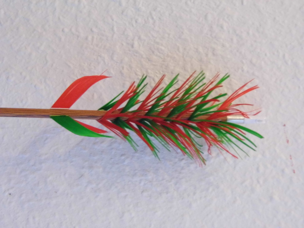

In Ermangelung von Kontaktkleber mußte ich mir beim Bau meiner FluFlus was anderes einfallen lassen, und ich habe mich für Sekundenkleber entschieden. Zunächst hab ich die Feder mit einer Wicklung befestigt und dann stramm um den Schaft gewickelt. Am Schluß dann wieder mit einer Wicklung fixiert. Alles bis dahin ohne Kleber. Ich weiß, das ist ein wenig Gefummel, aber man kriegt das nach ein bißchen Übung schon hin. Dann bin ich mit Sekundenkleber an der Feder entlanggegangen, im Prinzip nur punktuell, da der sich prima unter der Feder von selbst verteilt. Dann noch die Wicklungen fixiert, und fertig. Das Ergebnis kannst Du Dir hier anschauen. Hält bisher super.
